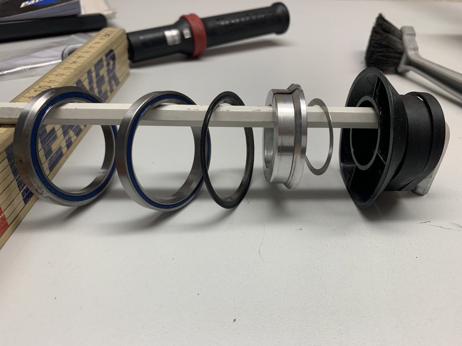

HILFE!
Seitdem ich meine Gabel aufgrund eines Garantiefalles demontiert hatte, hab ich immer wieder das Problem, dass irgendwas am Vorbau/Steuerlager nach einer Weile anfängt zu knacken. Hauptsächlich bei seitlichem Lastwechsel auf dem Lenker.
Bisher konnte ich das immer nur beheben, indem ich alles zerlege und sauber mache.
Die Frage wäre an der Stelle, ob ich hier vielleicht irgendeinen Fehler im System hab…
Könnte das wie folgt passen?
Hab‘s mit verschieden fester Aheadschraube versucht, also von ordentlich fest bis viel zu fest.
Lenkerklemmung passt definitiv auch. Drehmomente eingehalten, Montagepampe benutzt…
Hab den Eindruck, dass immer wieder irgendwo am Steuerlager Dreck eintritt. Deshalb bin ich mir inzwischen unsicher, ob ich hier irgendeinen Fehler beim Zusammenbau gemacht habe…
So ein Knacken hab ich auch immer mal wieder (ca. einmal pro Jahr). Vorbau runter, Steuersatz sauber machen und leicht fetten und dann wieder zusammenbauen. Das Knacken ist dann weg.
Bei mir kommt das halt tatsächlich relativ schnell. Vielleicht ist das aber auch einfach recht schmutzanfällig. So richtig optimal finde ich auch die Spacerkonstruktion nicht. Sieht zwar ganz schick aus, aber unter diesem schwarzen Plastikteller sammelt sich ganz schön der Dreck. Das schleift dann auch schön die Beschichtung runter.
Naja, hab erstmal alles wieder frisch gemacht.
Das Thema Spectral Steuersatz gabs im Spectral 29 Thread schon seitenweise. Da haben diverse User andere Steuersatz-Kappen (z. B. Cane Creek) verbaut, die einen Dichtring haben und somit das Eindringen von Wasser und Schmutz möglichst gut reduzieren.
Den Lagersitz vom Rahmen könntest du dir auch mal anschauen. Eventuell gibts da ja Unregelmäßigkeiten im Carbon?
😒 97 Seiten Thread…
Bis ich da Irgendwas gefunden habe, kann ich auch noch 10 mal den Steuersatz ausbauen und reinigen…
Trotzdem danke für die Antwort… wenn ich mal Muse habe, schau ich mir den Thread mal genauer an.
Am Lagersitz ist mir bisher nichts Gravierendes aufgefallen. Also zumindest keine Unebenheiten oder sowas. Denke die hätte ich beim Säubern gemerkt. Werde aber das nächste Mal noch mal explizit darauf achten. Vermutlich reichen da ja die kleinsten Abweichungen, um auf Dauer Probleme zu machen.

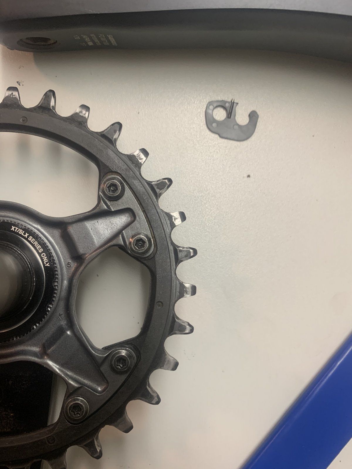

Aktuell bei mir:
Es knackt aus Richtung Tretlager. Grad mal alles zerlegt und sauber gemacht.
Als erstes fiel mir auf, dass auf der Innenseite der Kettenführung der Gummi so gut wie ab war.
Problem:
Die Verschraubung vom Kettenblatt hat sich gelöst. Der Zahnkranz hatte an dem einem Arm schon sehr viel Spiel. Netterweise haben die keine normalen Torx Schrauben benutzt.
Jetzt muss ich zum Samstag Abend Leute am Arsch lecken, um irgendwo noch schnell einen Torx Bit mit Loch aufzutreiben…

Aktuell bei mir:
Problem:
Ist mir noch nie untergekommen, in der Tat, das ist blöd. Diese 8 Schrauben bei Shimano 1x12 Kurbeln sind eigentlich nicht für die Demontage gedacht, sondern werden einmalig im Werk montiert. Gewechselt wird das Kettenblatt über den zentralen Ring an der Kurbelwelle. Könnte sein, dass Du ein neues Kettenblatt benötigst, falls Du keinen passenden Schlüsseleinsatz findest, den gibt es nicht mal offiziell von Shimano. Ich würde das bei Canyon reklamieren, denn das hat ganz offensichtlich Shimano verbockt. Hilft Dir zwar jetzt nicht so sehr aber dort liegt der Fehler.
Hab den Vati gefragt, der hat alles. Im Grunde war es nur ein 15er Torx mit Loch. Damit kann man natürlich nicht sehr viel Kraft übertragen.
Noch dazu, wenn man sowas, wie vermutlich die meisten Leute, nur aus einem billigen Baumarktbitsatz herumliegen hat…
Zumindest hat es erstmal gereicht, um einen Defektfreien Tag im Park zu verbringen.
Aber danke für den Hinweis. Ich werd mal noch ein bisschen Mimimi beim Kundenservice machen. Vielleicht bekomm ich Ersatz oder so…
Nennt sich glaub Sicherheitstorx. Nimmt man an Stellen wo man nicht will das jeder mit nem Bitset herrum schrauben kann. Gibts aber passende Bits überall zu kaufen. Dasselbe gibts auch für Sechskant.
