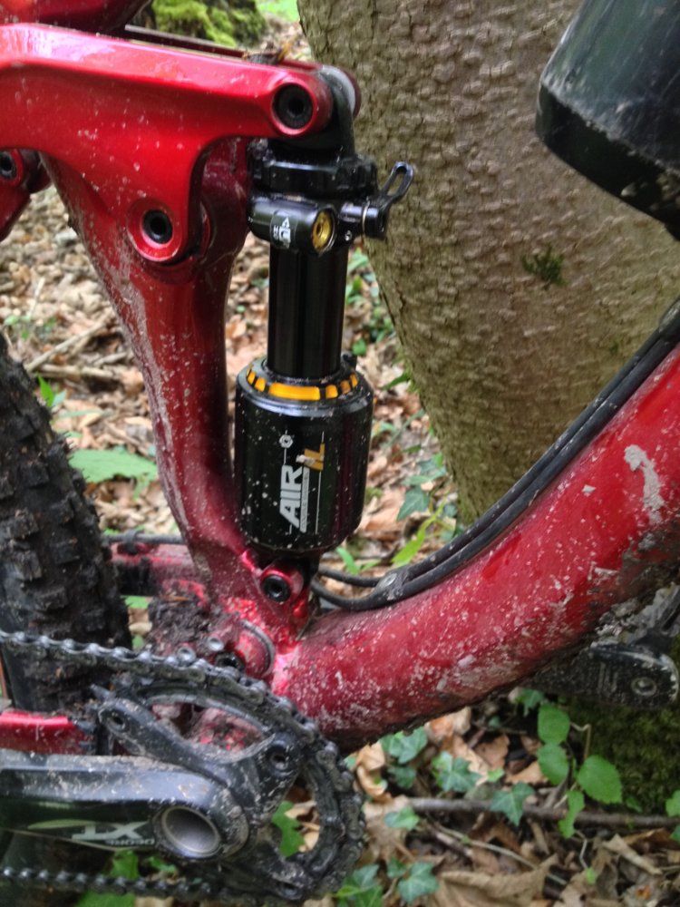

Nach dem Dämpfer-Upgrade:
Umbau vom DB Inline zum Air IL, falls noch Garantie besteht auf jeden Fall lohnend.

Wie lange hat das Upgrade bei Cosmic gedauert?
Und wie fühlt er sich an?
Gibt's nen veränderten Basetune?
Fragen über Fragen.....
Bei mir hats auch nur ne Woche gedauert, tip top.
Neuen Basetune hab ich nicht gefunden, bin vom alten ausgegangen uns spiel mich noch mit dem Einstellungen.
"Massiver" trifft es ganz gut oder satter, mehr pop aber nicht unruhig. Z. B. gehen Manuals über Bodenwellen besser....
