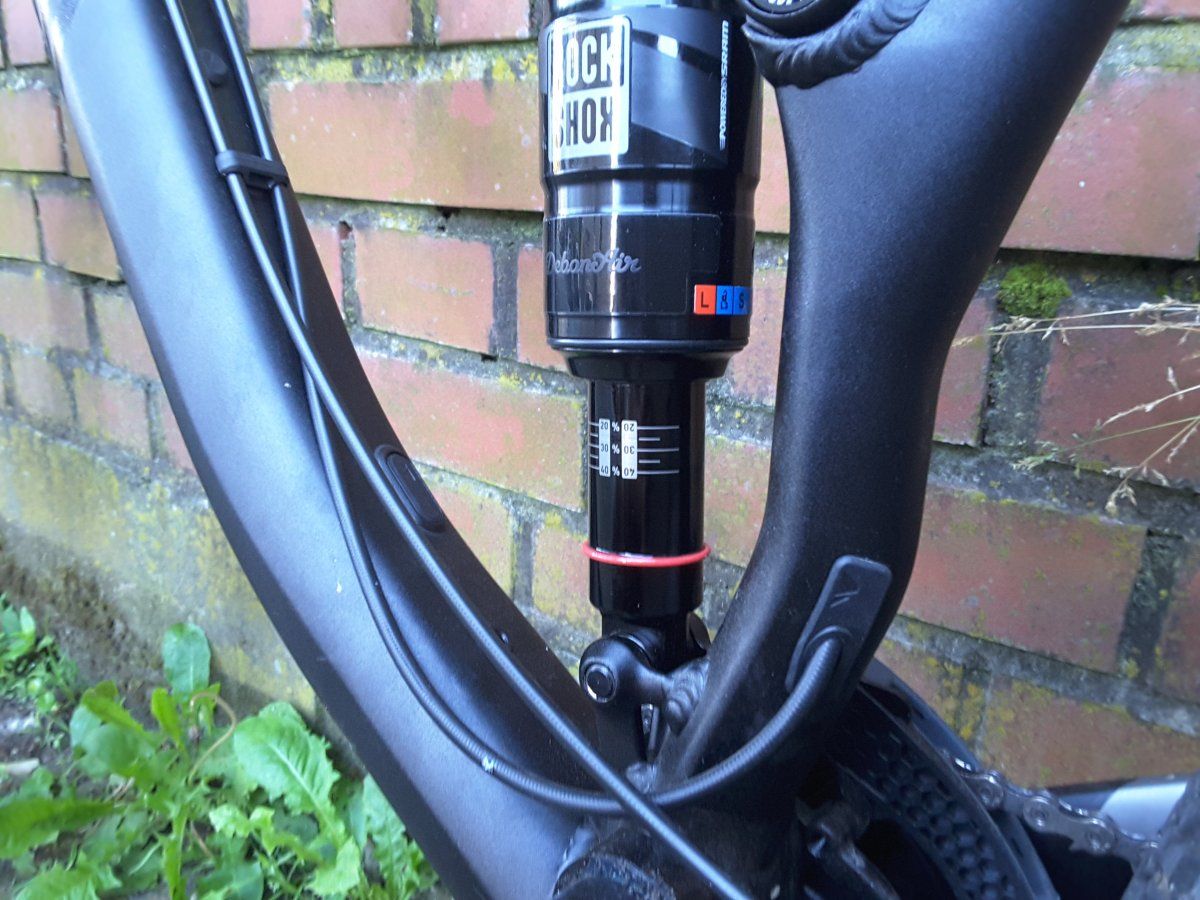

Danke für die Tips! Du hast Recht, sorry für die Verwirrung, ich habe da wirklich etwas zu lax nach Augenmaß gerechnet, lass es ca. 1,6 cm gewesen sein... Nachdem ich jetzt bei 25% bin, nutze ich komischerweise mehr Hub als vorher mit 30% ??? Verstehe ich nicht ganz, aber jetzt passt alles:bier:! Jetzt ist noch 1 guter cm Hub Reserve (s. Bild), das ist erstmal optimal :daumen:
@schnubbi88
Kannst du mal bitte ein Bild von dem Aufkleber auf dem Monarch machen wo der tune abgebildet ist?
@Nordschleifeb1 hier das Bild, jetzt bin ich zufrieden :)
Ich danke euch für eure Hilfe!! Und sorry nochmal für die Verwirrung mit dem Hub! Vielleicht liegt es auch daran, dass ich das Bike nun unbewusst härter rannehme :D

Danke für das Bild. Wollte ausschließen dass evtl ein falscher Dämpfertune verbaut ist. Wenn bspw statt dem S ein H da gewesen wäre, hätte es micht nicht gewundert, aber das Problem hat sich ja auch anscheinend mittlerweile geklärt.

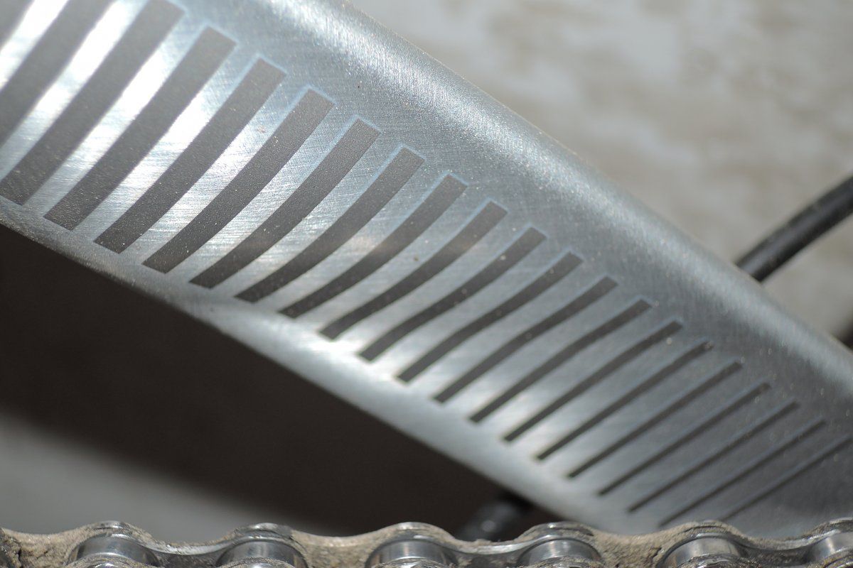

Hallo liebe Spectral Fahrer,
ich habe seit Jänner ein Spectral Al 6.0 im Einsatz, und bin damit sehr zufrieden. Nun war ich letztes Wochenende auf Tour und habe zufällig eine Delle an der Innenseite der rechten Sitzstrebe (also auf der Ritzelseite) entdeckt. Habe nun Fotos vom neuen bike ausgegraben, und siehe da, auch darauf kann ich diese "Flachstelle" erkennen. Nun bin ich mir nicht ganz sicher, ob das vielleicht so gehört (da die Kette sonst ev. an der Sitzstrebe streifen könnte - wenn sie auf dem kleinsten Ritzel liegt). Habt ihr bei euren Spectrals auch so eine Abflachung im untersten Bereich der Innenseite der rechte Sitzstrebe? Ich kann sonst keinerlei Deformation erkennen.
Vielen Dank für eure Hilfe.
