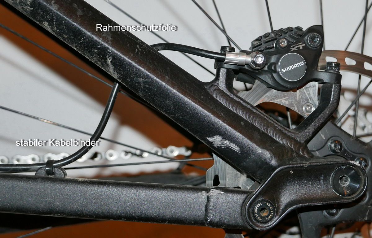

Hi zusammen,
baue gerade an meinem Speci 8.0 XT Bremsen ein. Ich bin gerade am überlegen wie ich die Leitungsführung an der Hinterradbremse, speziell die ersten paar Zentimeter vom Kolben bis zur nächsten Anbindung, umsetzen soll. Hat jemand vielleicht ein paar Bilder oder dergleichen parrat?
Vielen Dank schon mal!

Hi zusammen,
Shimano XT Bremse mit 180mm Scheibe an Spectral 8.0 2014:

Zum Kletterbericht: Die CTD Funktion klappt einwandfrei, bei mir wohl etwas schlechter weil ich mit 30% Sag rumfahre. Aber wenn ich auf Climb stelle komm ich grad mit den Zehenspitzen runter wenn ich bei ner Ampel stehenbleibe. Im Trail bzw Descend mode komm ich weiter runter.
Bezüglich dem Foto: Viel mehr gibtz leider ned zu sehen, falls doch gib bescheid ;)
