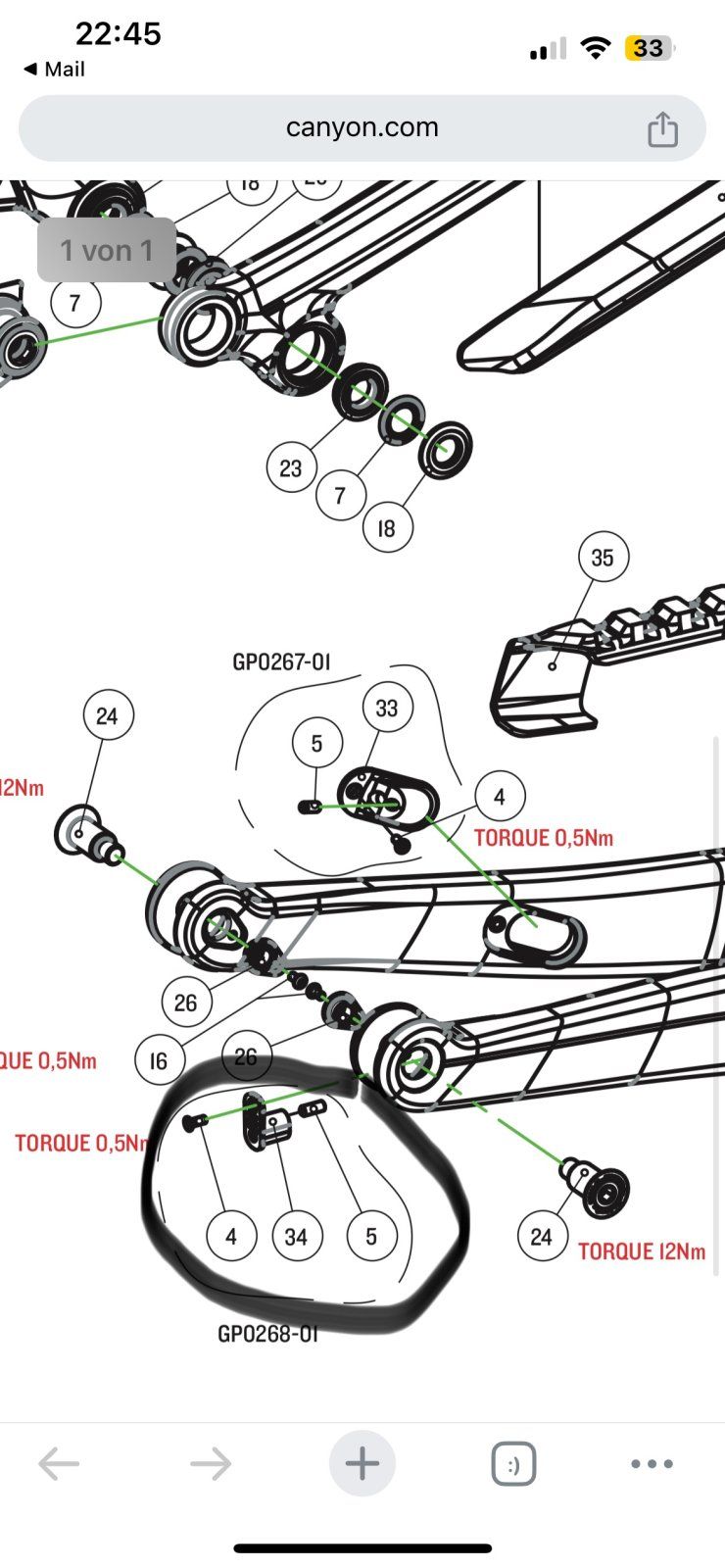

Hi Zusammen,
Hat hier jemanden schon mal die Schaltzughülle erneuert, die hinten aus der Kettenstrebe raus kommt und ins Schaltwerk mündet. Sie ist irgendwie über die im angehängten Bild gezeigten Teile geklemmt. An die kommt man aber nur ran, wenn man den Rahmen hinten zerlegt….
Bei mir ist die Hülle viel zu kurz, was eine sehr enge Kurve direkt vor dem Schaltwerk zufolge hat…daraus folgt dann, dass der Schaltzug sehr schlecht durch läuft.
Nicht der Schaltzug bzw seine Schaltzughülle sind geklemmt, sondern das im Rahmen verlaufende Rohr ist es (Nr 43 auf der Explosionszeichnung). In diesem Rohr liegt die Schaltzughülle. Das bedeutet, das bei der Montage einer neuen Schaltzughülle diese von oben eingesteckt werden kann und mit genug schieben hinten einfach von selbst raus kommt. Für sowas sehr sehr Wartungsfreundlich!
Hi Zusammen,
Bei mir ist die Hülle viel zu kurz, was eine sehr enge Kurve direkt vor dem Schaltwerk zufolge hat…daraus folgt dann, dass der Schaltzug sehr schlecht durch läuft. Anhang anzeigen 1788581
Schon mal versucht, die Zughülle von oben weiter durchzuschieben bzw. von hinten rauszuziehen? Sollte mit etwas Kraft und Gefühl ohne große Demontage möglich sein.
Eine längere Zughülle kannst Du dann bei Bedarf immer noch verbauen aber dann weisst Du wenigstens vorab, ob es Dein Schaltproblem löst.

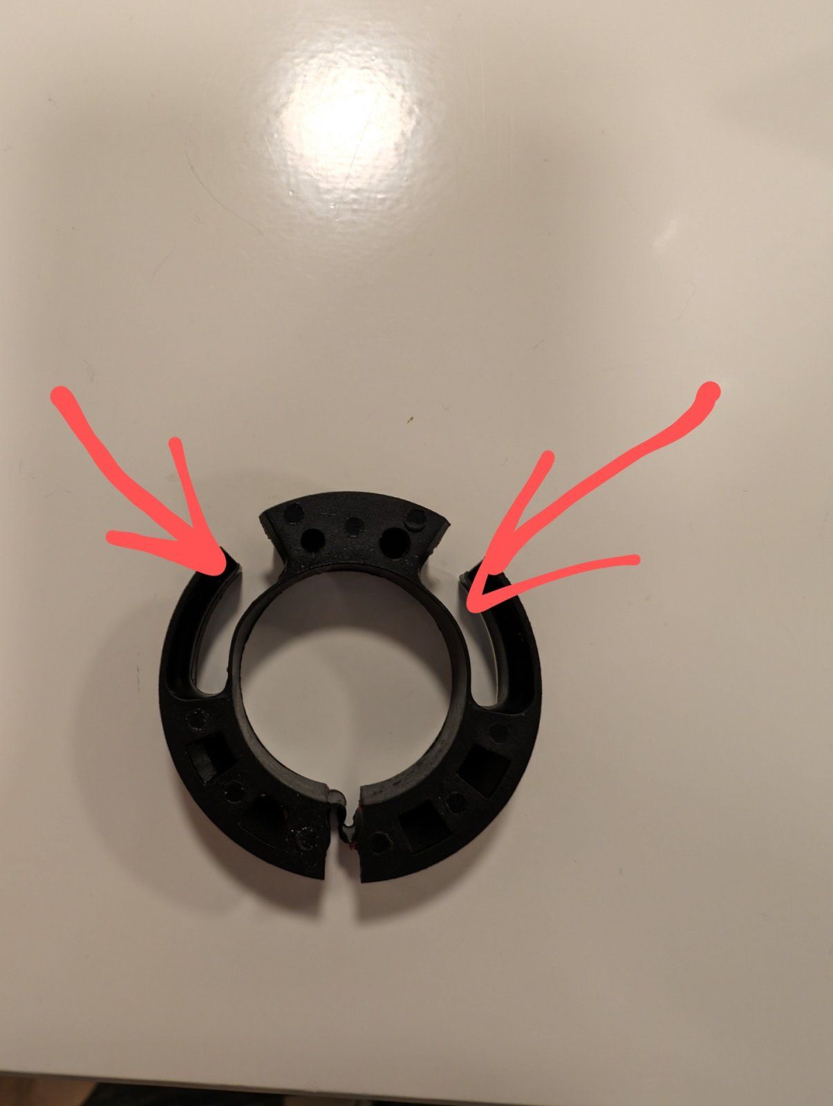

Hallo Zusammen,
ich habe ein Spectral CF7 29er und habe das Problem, dass mein Lenkkopflager im Steuerkopf spiel hat. Heißt, ich kann das Lager im Rahmen hin und her schieben. Mit einer Fühlerlehre habe ich ein spiel von 0,25mm gemessen. Hört sich wenig an, aber poltert beim fahren ganz schön. Canyon habe ich bereits angeschrieben, warte aber seit 1 Woche auf Rückmeldung.
Hat jemand schon mal das gleiche Problem gehabt ?
Hallo Zusammen,
Ist bei mir auch etwa. Zentriert wird es ja nicht über den Außendurchmesser. Durch das Schrägkugellager kommt die Spannung in den Lagern und kugeln erst wenn es zusammengeschraubt wird.
Und zentriert wird es über die 45° schräge am Gabelschaft innen und oben im Kopflager aussen.
Also die klassische Zentrierung über den Passungsdurchmesser ist hier nicht gegeben. Aber das liegt halt am Fertigungsverfahren vom Carbonrahmen.
Möglicherweise schraubst du die Abdeckkappe gegen den Gabelschaft und dann können sich die Lager nicht richtig zusammen ziehen? Vielleicht mal oben ein spacer mehr zwischen Vorbau und Abdeckkappe und dann mal richtig anziehen.
Danke für deine schnelle Antwort und den Tipp, doch daran liegt es nicht. Ja du hast recht, dass sich das Lager mit der schrägen Zentriert. Ich habe die Schraube an der Ahead kappe schon großzügig angezogen. Auch der Deckel vom Steuersatz liegt NICHT auf, so dass Druck von oben auf den Carbon Rahmen wirken könnte.
Bei mir haben sich unteranderem auch die Seiten vom Zentrierring auseinander gedrückt. Dadurch kam auch Spiel vom Gabelschaft.
Ich meinte die ahead kappe das du die auf das Gabelschaft anziehst.
