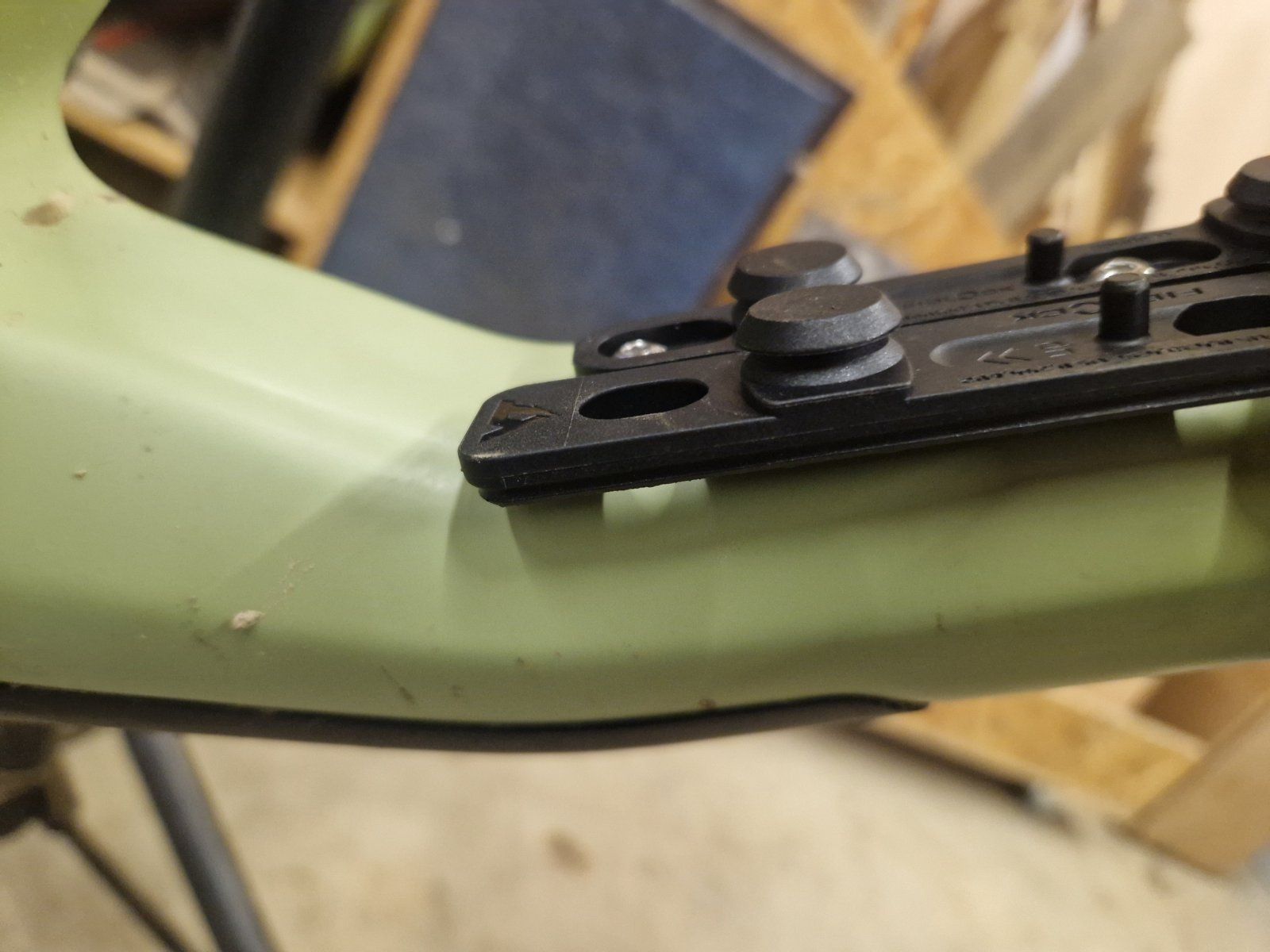

Hier ein paar Informationen zu der Verwendung der Thirstmaster 4000 Flasche von YT im Spectral 125:
tl;dr: Die Flasche passt, allerdings die zugehörige YT-Halterung nicht. Deshalb Flasche von YT und standard Fidlock-Halterung mit Flaschenadapter separat kaufen.
Es wurde zwar schon des öfteren in diesem Thread vermutet, dass die Thirstmaster Flasche an das Spectral 125 passt, jedoch konnte ich keine zuverlässige Aussage finden, dass es schon mal jemand porbiert hat. Deshalb habe ich es jetzt selbst ausprobiert. Die Flasche passt super in den Rahmen und meiner Meinung nach passt sie auch zum optischen Gesamtbild des Rades (abgesehen vom YT-Logo). Zu erwähnen ist allerdings noch, dass die Rahmenhalterung, die man mit der Thirstmaster 4000 bekommt, nicht an den Rahmen passt. Die Schraublöcher sitzen hier oberhalb der Magnete, wodurch die Halterung über den Knick im Rahmen hinaus gehen würde und dort mit diesem kollidiert. Umgedreht lässt sich die Halterung auch nicht einbauen, da die Halterung aufgrund des YT-Logos zu lang ist. Dies ließe sich vermutlich mit Hilfe einer Feile beheben, da lediglich der Teil oberhalb des Schraubenloch entfernt werden müsste, ich habe mich allerdings für die Original-Halterung entschieden, mit der alles wunderbar passt.

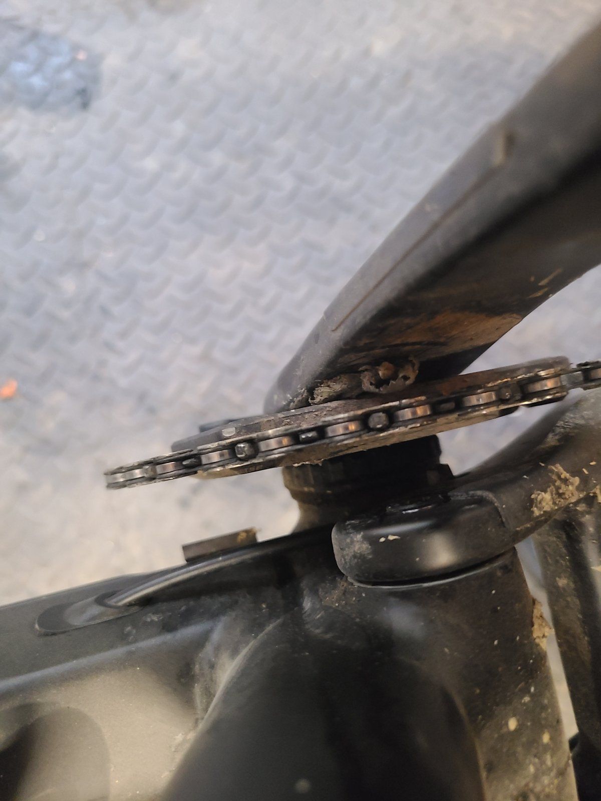

Weiß jemand, ob beim Spectral 125 AL eine Kurbel mit 52er Kettenlinie passt? Kollege hat aktuell eine ausgenudelte Miranda irgendwas (steht sonst nichts drauf) Kurbel verbaut. Schräglauf auf dem großen Ritzel ist heftig, inkl. Geräusche und runterspringen beim Rückwärtstreten.
Deswegen die Idee eine FC-M7100 zu verbauen. Abstand Kettenstrebe - Kettenblatt (32er bleibt) sollte passen, Q-Faktor mal beiseite.
