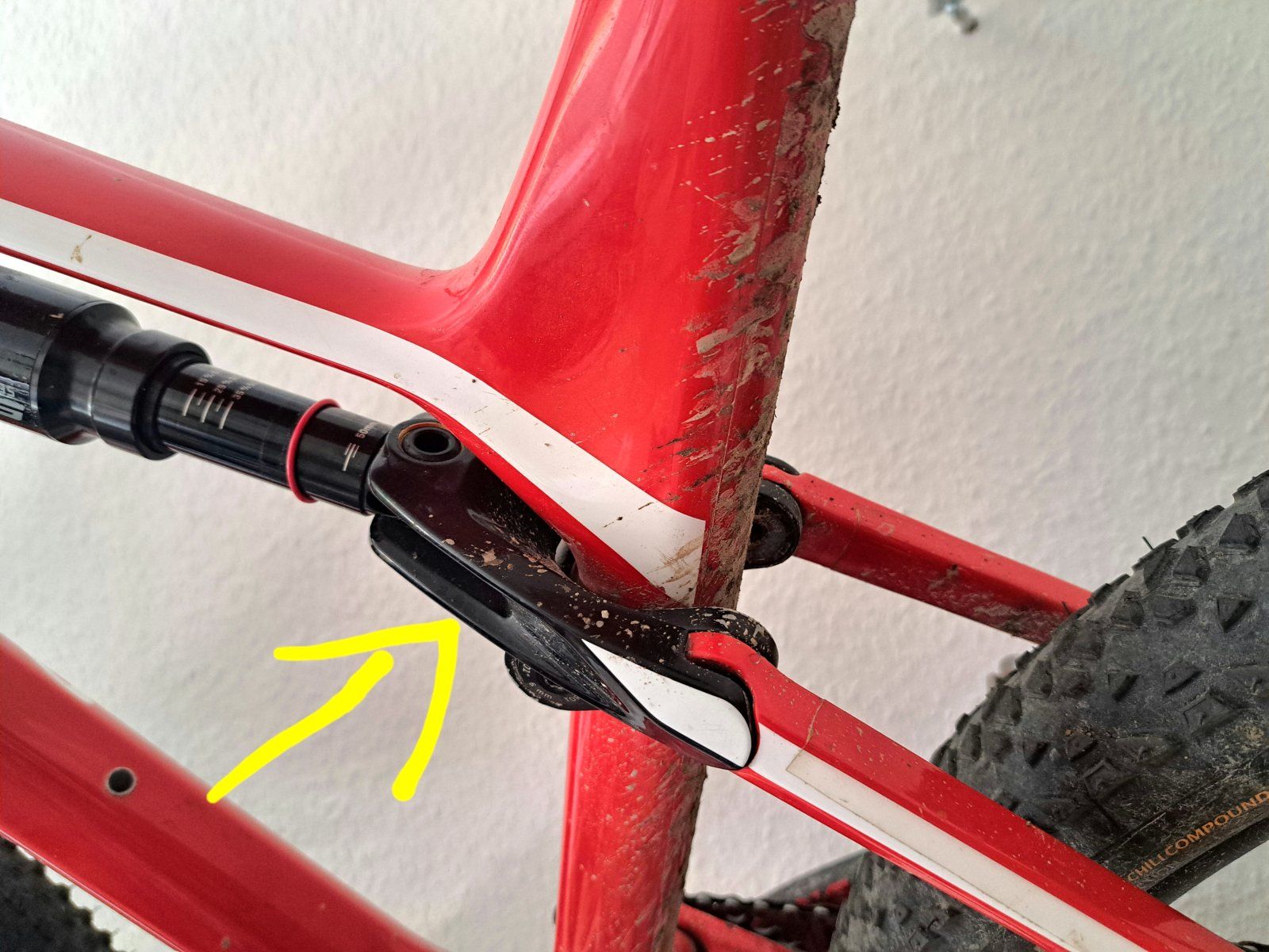

Hallo, mir hat es so wie es aussieht leider auch die Wippe verbogen. Es handelt sich um ein Canyon Lux 2020. Wie seid ihr vorgegangen? Hat sich der Canyon Support gemeldet und war hilfreich? Habt ihr mir vielleicht einen Kontakt wo man die Wippe fertigen lassen könnte? @Toni_H kann man über dich eine Wippe bekommen? Mir erscheint die Wippe eigentlich sehr stabil, ich verstehe nicht wirklich wie sich die verbiegen oder wie von einigen hier beschrieben reißen kann
Die reißen, weil die Wippen aus drei Teilen sind. Die sind dann mit Nut und Feder geklebt.

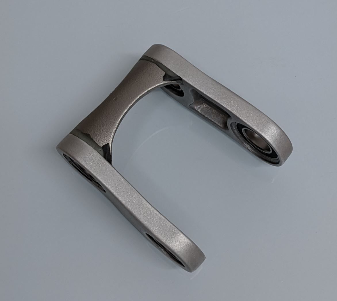

Ich suche mal ein Bild.
Ich habe den Kollegen mal angefragt, der sie mir immer fertigt, was möglich ist.
So sieht die originale Wippe aus, wenn man die Farbe abmacht. Die ist geklebt. Darum reißt dann auch mit der Zeit der Lack. An sich kann da nichts passieren, weil die 3 Teile auch ineinander stecken mit Nut und Feder.
