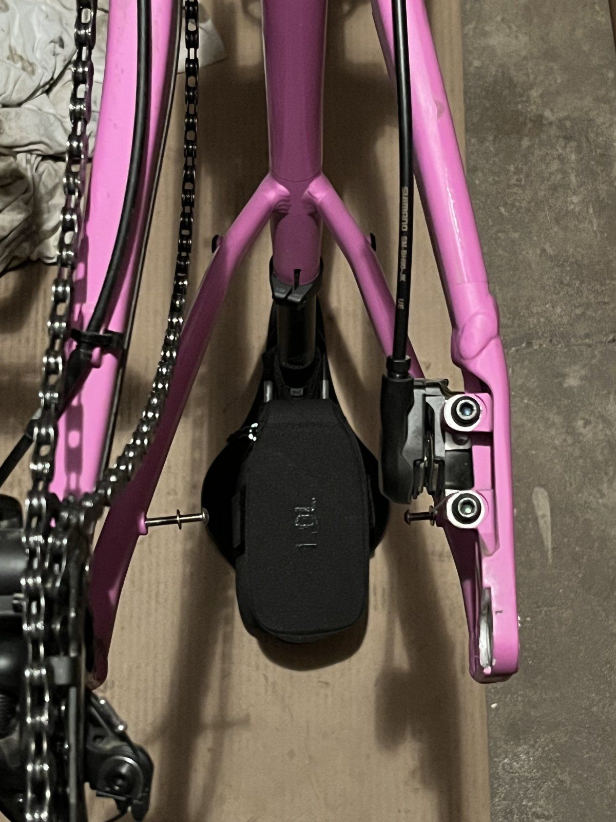

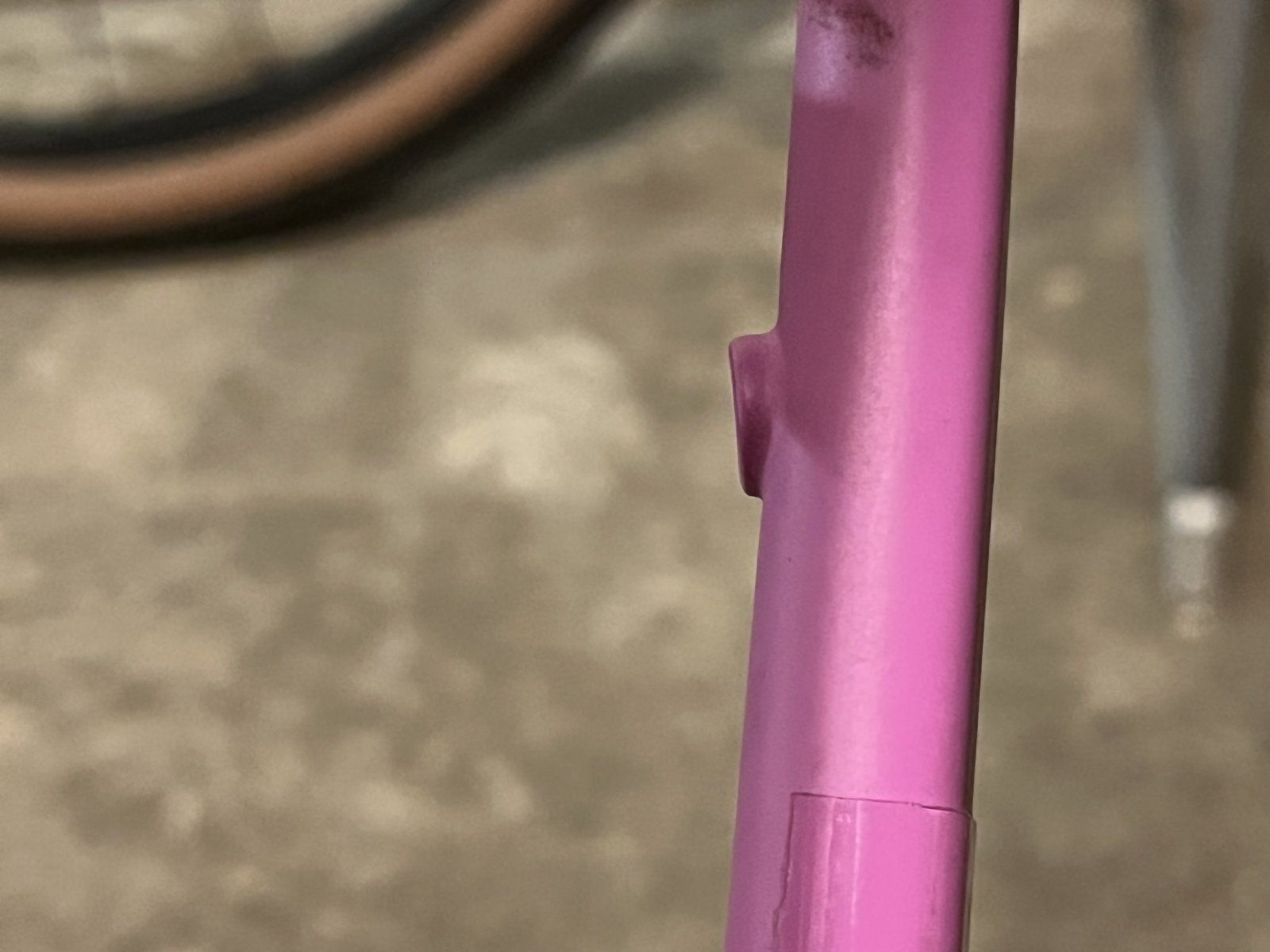

Ich hab heute die nächste Baustelle an meinem AL7 gefunden, langsam wird’s dann doch nervig. Hatte ja eine kleine Macke in der Gabel vom Transport, von dem folgenden Gutschein hatte ich mir unter anderem die passenden Schutzbleche bestellt. Die wollte ich heute mal montieren, das rad soll mir insbesondere auch als Schlechtwetter-Alternative zum mtb dienen. Nach zwischenzeitlichem verzweifeln an den eigenen Fähigkeiten dabei das hintere Schutzblech auszurichten ist mir dann aufgefallen, dass einer der Montagepunkte schlecht verarbeitet/schief eingesetzt ist, nach innen zeigt und sich das Schutzblech auf der Seite schlicht nicht ausrichten lässt. Hab mal versucht das mit fotos festzuhalten, ist aber mies zu fotografieren.
Hat das Ggf sonst schon jemand festgestellt und/oder eine Idee das zu beheben? Ist ja an und für sich nicht viel, über die Schiene verlängert aber ausreichend damit das Blech massiv am Mantel schleift.
Plan schleifen würde wohl gehen, aber am fast neuen Rad? Sieht auch nicht aus wie nur ne lacknase oder so, könnte aber natürlich sein.
Canyon schreib ich natürlich auch noch mal an, da kann ich direkt noch das eiernde Kettenblatt mit auf die Liste setzen…

@Jxn hast Du mal ne Schraube in die Aufnahme gedreht und geschaut ob der Anschraubpunkt wenigstens gerade ist? Wenn der Schief drin ist im Rahmen, dann ist die Frage ob die Schraube auch sicher hält, wenn sie schief steckt, weil dann das Schutzblech ja auch nicht gehalten wird wie gewünscht.
Hatte ich tatsächlich nicht, gute Idee. Homeoffice macht’s möglich 🤷‍♂️
Sieht man auf den Bildern nicht so gut wie in echt, aber der ganze Punkt scheint tatsächlich schief montiert zu sein. Antriebsseite, hab extra ne längere Schraube eingesetzt dass mans besser sieht

Hatte ich schon befürchtet.
Sieht jetzt aber nicht so extrem aus. Denke mit anschleifen könnte das noch gut gehen, auch wenn das echt unschön ist.
