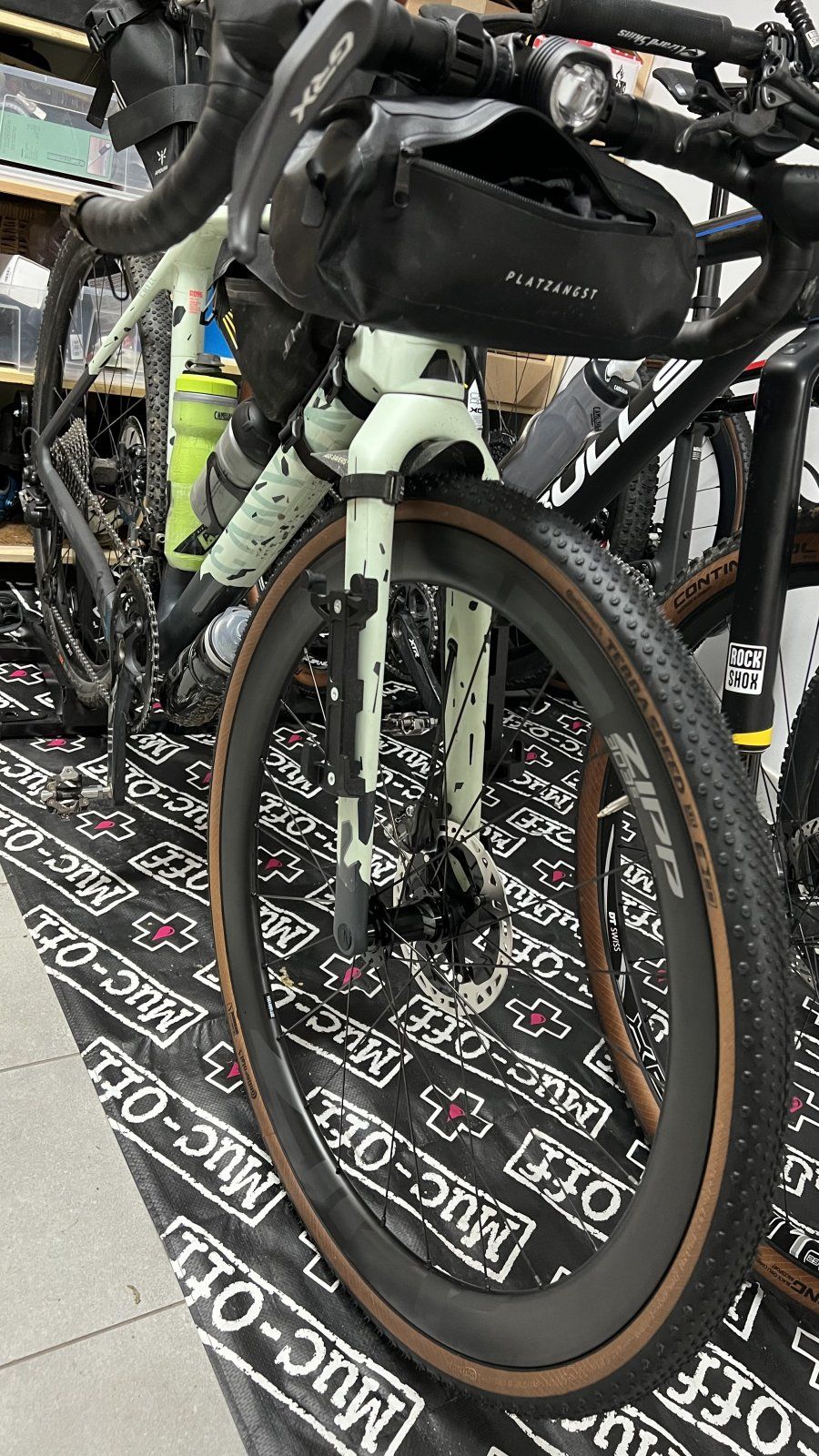

Habe mir das grizl cf sl 8 bestellt (ohne Federgabel)...8-)
Kannst du da mal ein Foto einstellen? Mich würde die Optik mal interessieren mit dem tiefen LRS.
Hier, bitte schön:)
Zu den Messergebnissen kann ich sagen:
auf den Punkt genau 600g Gewichtsersparnis zum Dtswiss G1800 Laufradsatz (mit Schläuchen).
Würde man auf Tubeless gehen (60ml/Reifen), ließen sich nochmal 200g einsparen.
Wirklich ein guter Wert für die rotierende Masse:)

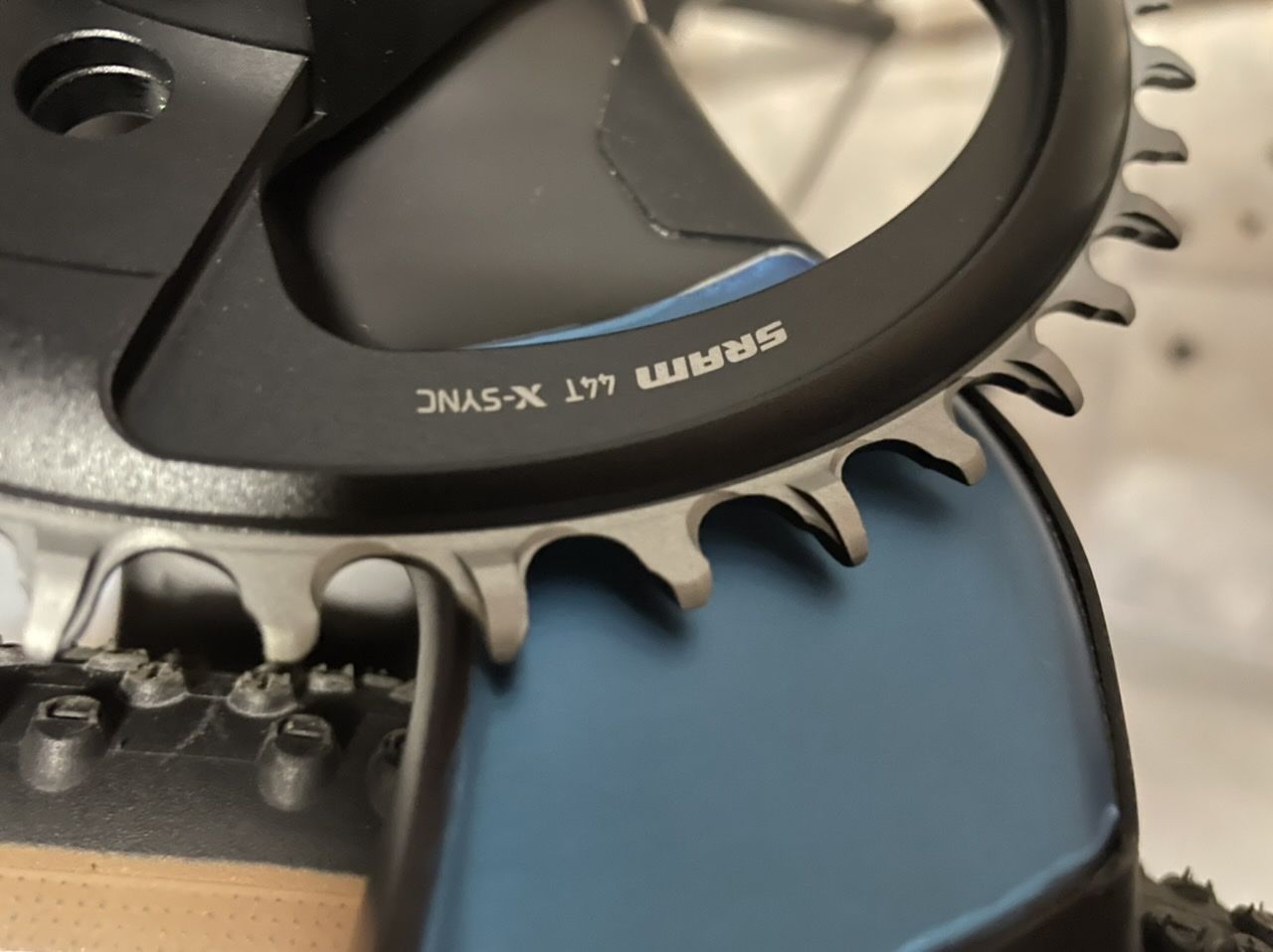

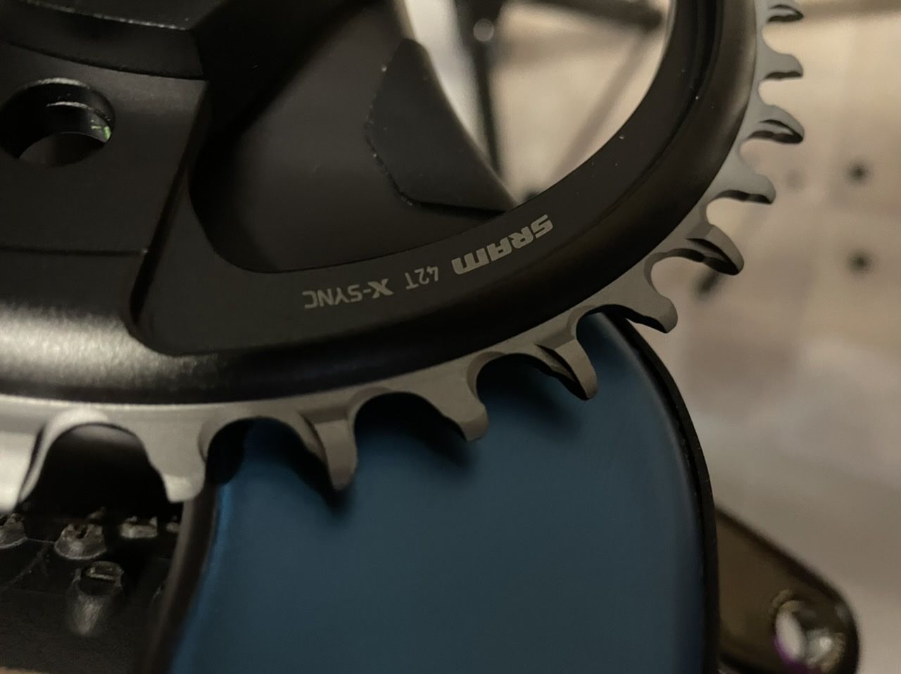

Ich konnte nicht widerstehen. In Hinblick auf einen möglichen Kauf eines Grizl ohne Federgabel habe ich mal kurz 42T und 44T drangehalten.
42T passt der 3er Inbus gerade so durch. Beim 44er der 2er Inbus.
Also ohne Schleifen geht beides. Die Frage ist, wie viel sich das Kettenblatt unter Last hin und her bewegt.
Auf der anderen Seite ist das der Stelle die wirklich massiver Metalplatte und das Gummi
42T passt der 3er Imbus gerade so durch. Beim 44er der 2er Imbus.
Schwer zu sagen. Ich denke der Kurbelarm verbiegt sich eher als das angeflanschte Kettenblatt. Desweiteren hast Du mehr Zug auf dem Blatt als seitlichen Druck (außer eventuell im kleinsten Gang/größtes Ritzel/Schräglauf).
also gehts mit der wide kubel auf jeden fall .. bei dir war /ist ja die normal force verbaut oder..
