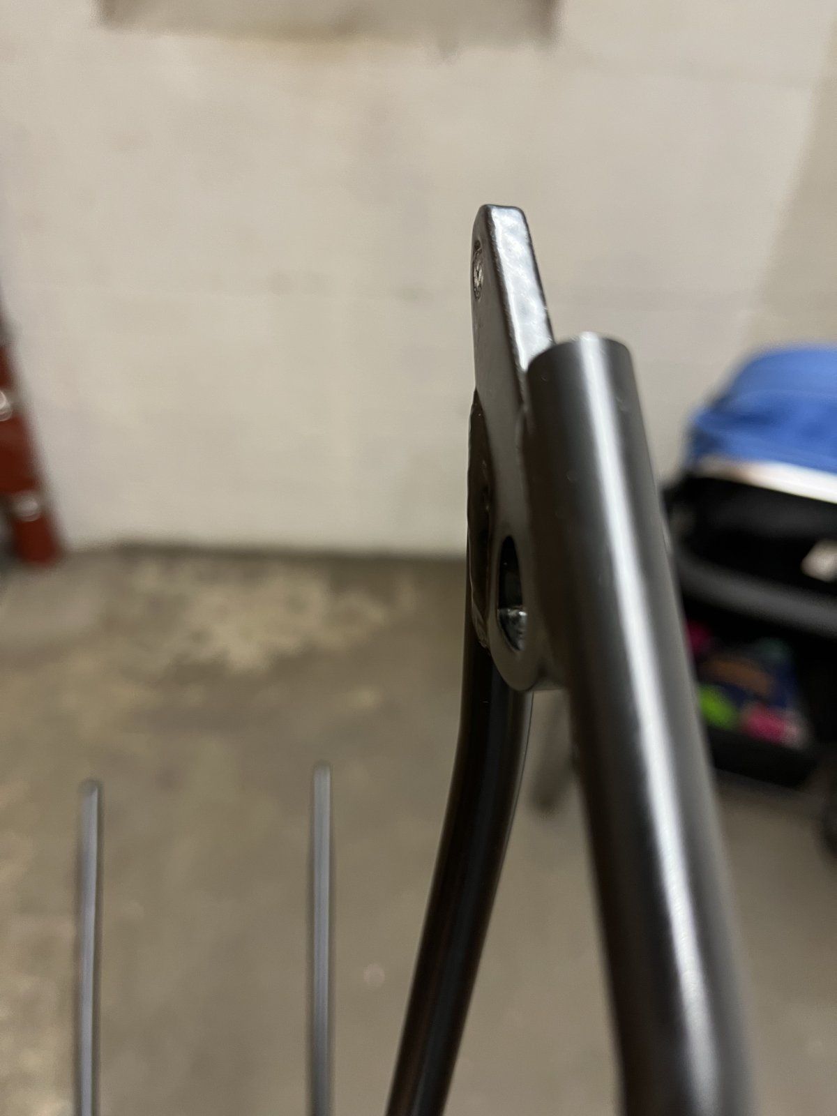

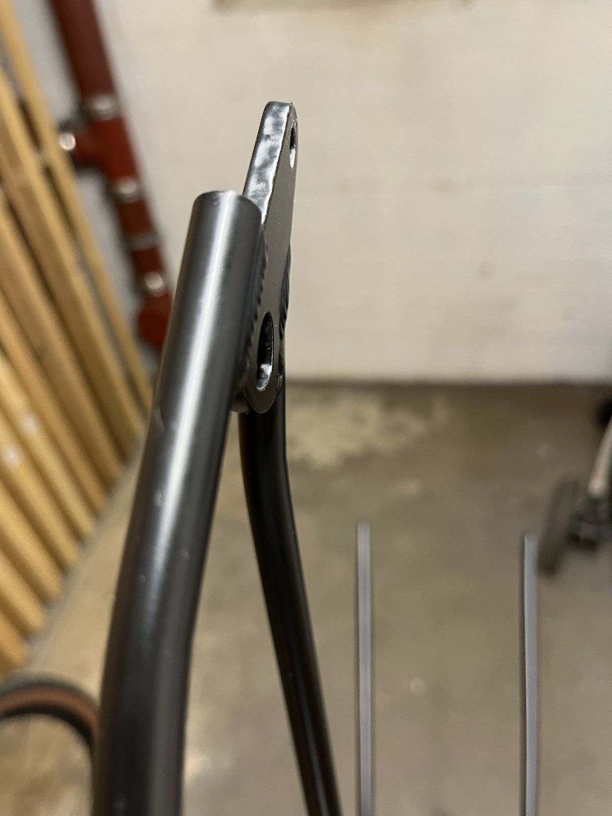

Wo wir grad beim Thema Gepäckträger sind, ich hab den meiner Freundin der hier seit Monaten rumfliegt grad mal an ihrem Grizl befestigt, meint ihr das ist so belastbar? 😬
Auf den Fotos mit den vorgegebenen 4NM angezogen. Die Schweißnaht am Träger auf der bremsseite ist ziemlich mies dick. So Lassen fühlt sich iwie falsch an, besser abschleifen oder Spacer drunter?
Btw, ist der racktime light-it. Passt sonst ganz gut an xxs, steht vielleicht was hoch ab an den 27,5“, aber dafür sollten locker Schutzbleche dran passen

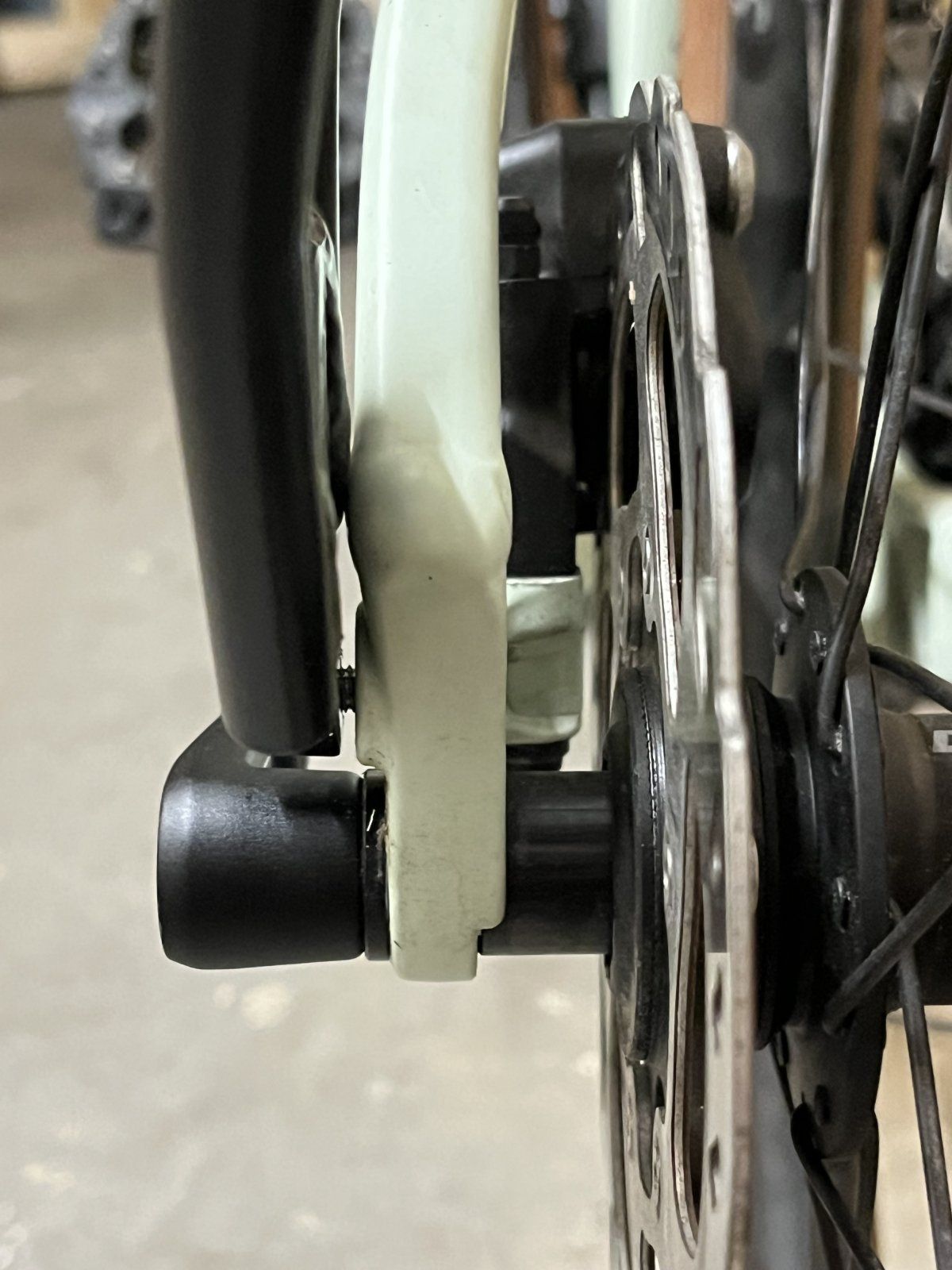

ich hab mich extra registriert um persönlich vom Ortlieb Quick Rack fürs Grizl (7) abzuraten, weil ich meine das schonmal als mögliche Alternative zu anderen Gepäckträgern hier gelesen zu haben.
Die Ösen sind zu nah am Schnellspanner, weshalb man den Quick Rack nicht ohne Adapterset benutzen kann.
Das Adapterset wirkt wie ein Provisorium, die Winkel passen auch nicht ganz und mal abgesehen davon, dass es eine ziemliche Fummelei ist die Adapter zu montieren, hat eine der Schrauben (trotz Drehmomentschlüssel) nach 1nm das Gewinde der Mini-Metallplättchen zerstört.
Das würde ich auf keinen Fall guten Gewissens mit auf eine mehrtägige Radreise mitnehmen.
Viele Grüße aus Köln
Das Problem ist der Hebel der Steckachse, oder versteh ich das falsch? Dann würde eine andere Steckachse das Problem lösen?
Hab exakt den Träger gestern bestellt für die anstehende Dänemark-Tour, weil am Ende doch unsicher ob alles in die Arschrakete plus 100 kleine Taschen passt (komplett mit Zelt etc)
Genau, der Hebel ist das Problem. Bei einigen Achsen lässt der sich ja entfernen, z.B. bei der Canyon DT Swiss Road Steckachse und schon passt's.
Leider war die bei meinem nicht verbaut, bei späteren Modellen wohl schon. Es lohnt sich daher mal, genauer zu schauen, ob vielleciht ein Achse mit abnehmbaren Hebel verbaut ist...

Unterlegscheiben oder Spacer :)
Zur Not kleine Beilagscheiben ausm Eisenwarenladen.
Also früher stand mal dabei , dass man das Rad mal auf einer Asphaltierten Straße kurz testen darf. Mittlerweile steht in den AGB zu den 30 Tagen , das Fahhrad kann unbenutzt innerhalb von 30 Tagen zurückgeschickt werden
Distanzscheiben sind schon bestellt, danke ✌🏻

Kurze Frage: Lässt sich der Hebel der Steckachse beim aktuellen Grizl eigentlich entfernen oder ist der fest?

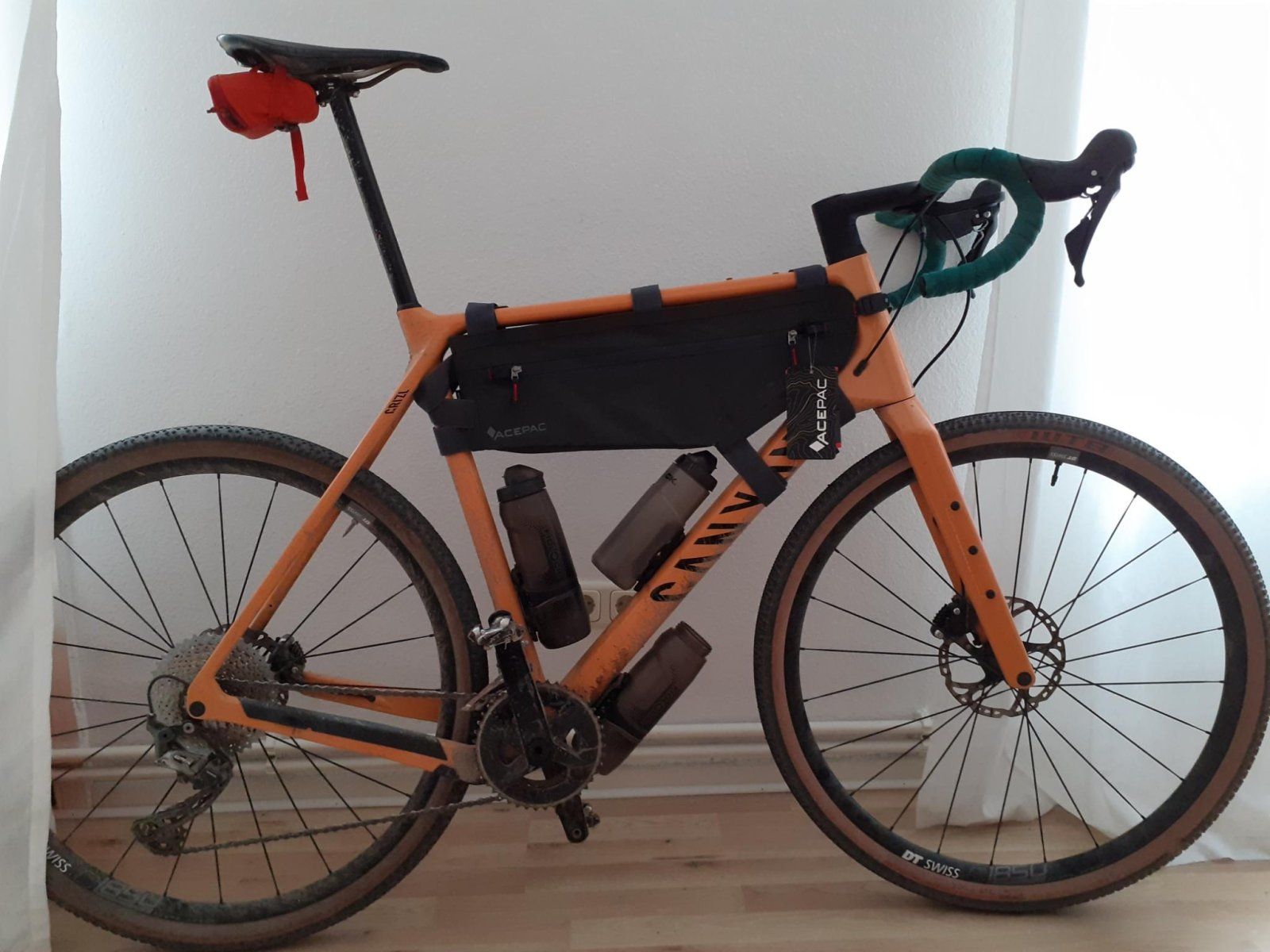

Falls jemand eine Rahmentasche sucht, habe für mein XXL eine fast perfekte Tasche für die obere Hälfte gefunden. Bei Größe XL könnte sie eventuell noch besser passen.
Die Riemen muss ich noch kürzen. Drei Flaschen passen so, zwei große und eine mittelgroße.
Es ist die Acepack in L, gibt es gerade bei Bikepacking.at im Angebot.
