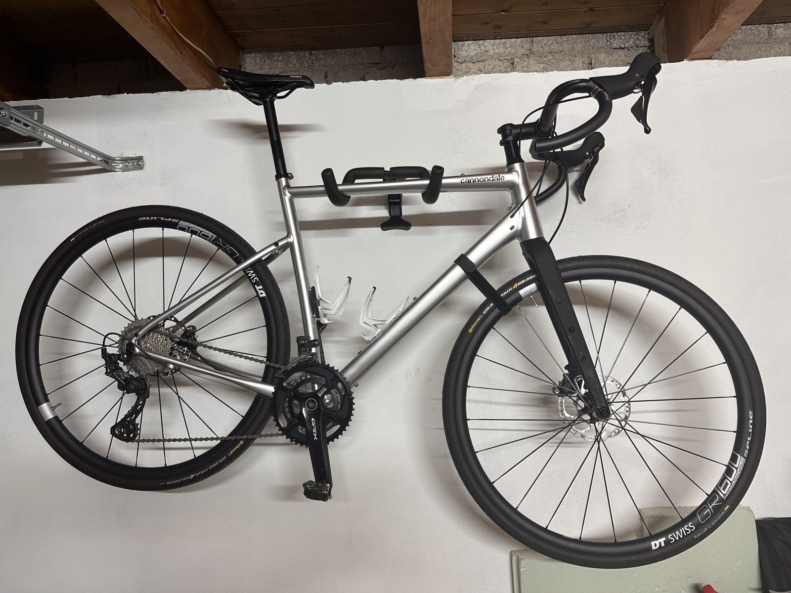

Ich fahre aktuell (immer noch super zufrieden) ein 2019er Topstone Alu XL mit 105er Gruppe
neue Komponenten:
  • DT Swiss CR 1600 Laufräder (mit aktuell GP 5000 32mm)
  • Fabric Scoop Pro Radius Sattel
  • Zipp Service Course SL-70 XPLR Lenker
  • Easton EC 90 SL 46/30 Kurbel
  • Cannondale SAVE Carbon Sattelstütze
  • Ultegra Pedale
  • Elite Flaschenhalter
=9.2kg (inkl. Pedale, Flaschenhalter etc.)

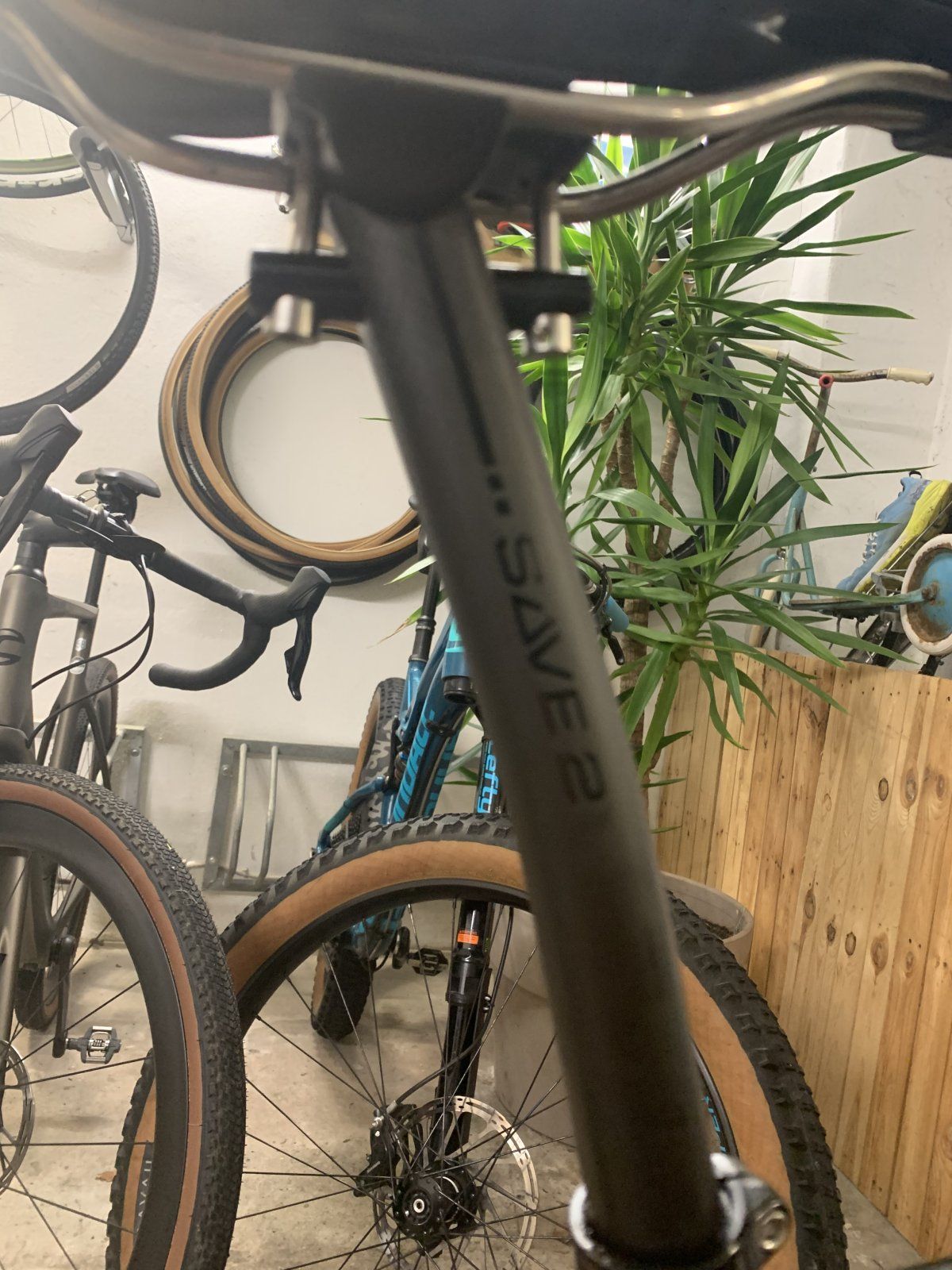

Nachtrag zum Thema Gewichtstuning:
Gerade meine C'dale "Four"(343g) gegen eine "Save 2"(209g) getauscht und satte 134g gemacht :)
Investition 80,- bei e-Kleinanzeigen.
Geht doch :daumen:
PS: Die "Four" hat mich echt geschockt, ich wusste gar nicht, dass es SO schwere Stützen gibt. Und nein, sie ist nicht massiv, sondern hat einen Hohlraum im Inneren :lol:
Geht doch :daumen:
Interessant! Kannte den genauen Gewichtsunterschied nicht. Fahrtechnisch ein grosser Unterschied? Bin glaub mit der Originalstütze (welche auch immer das war) nie gefahren...
Die "Save" und die "Save2" wurden ja ursprünglich für die F-29 und FSI Hardtails konzipiert. Bin sie bereits am Slate und am ersten Topstone gefahren, flexen wirklich spürbar und passen optisch gut :daumen:
