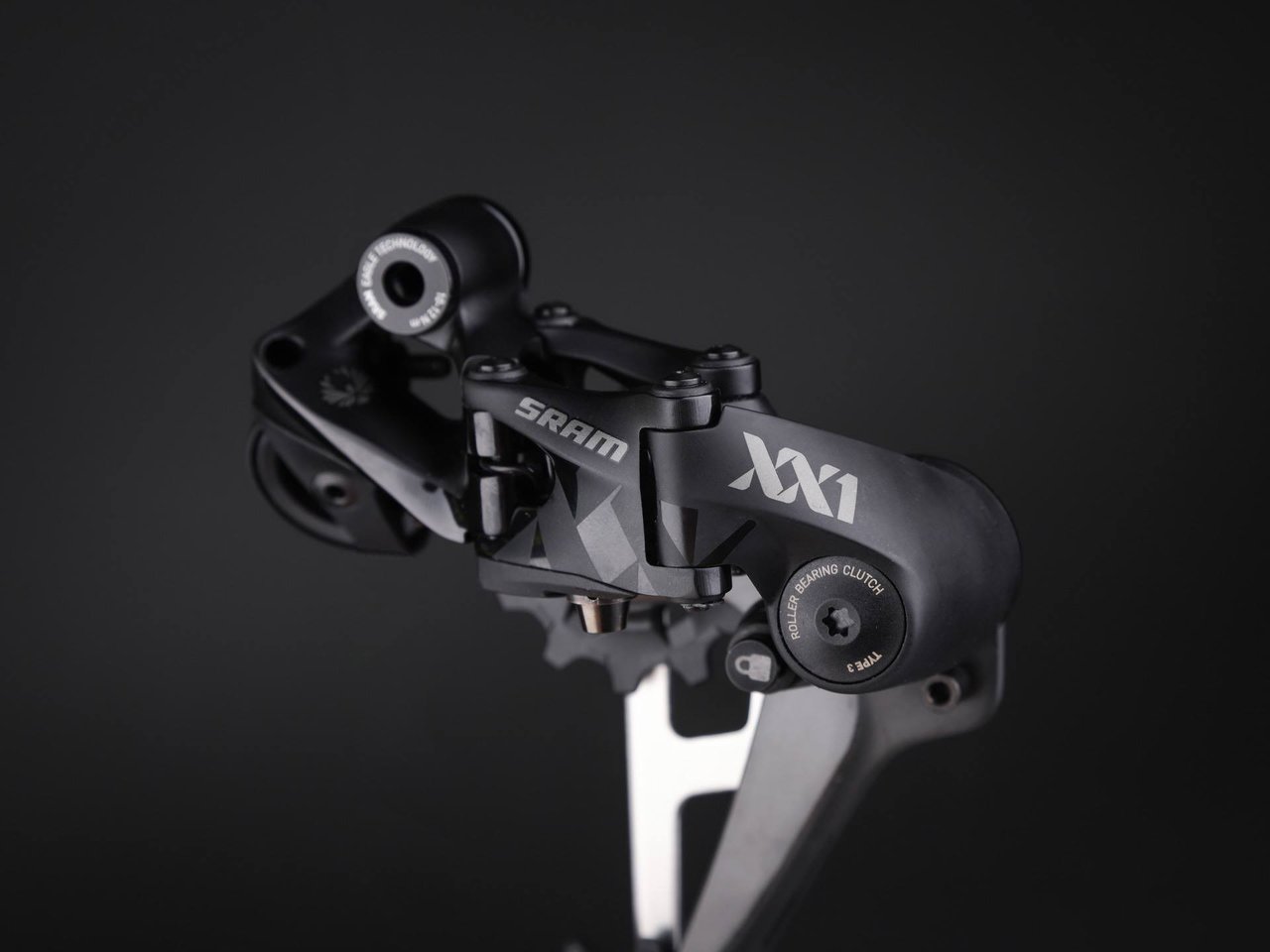

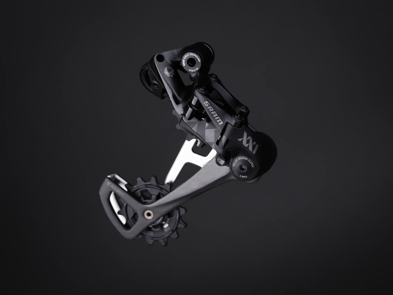

Moin, die von dir ausgesuchten Teile sind ja auch bar jeder Kritik. Klar der eine oder andere hätte andere Teile gewählt, vielleicht aus optischen Gründen, vielleicht um noch ein paar Gramm einzusparen. Die goldene XX1 ist nun nicht jedermanns Geschmack, optisch passt sie meiner Meinung nach an kaum einen Rahmen, sie will oder soll aber auch nicht zu einem Rahmen passen, sondern steht für sich alleine. Insgesamt wird es aber ein tolles Rad und vielleicht zu schade zum täglichen Gebrauch, aber ich glaube du wirst das Rad fahren wie jedes andere auch. Bin schon gespannt vom Endergebnis, dann werden die Noten verteilt. Wie beim Kochen muss am Ende das Gericht stimmen und nicht die einzelnen Zutaten.
