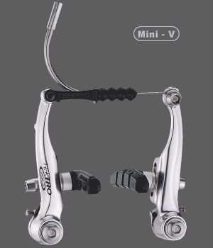

hier ist jetzt das bild von den falschen tektro mini v' s
elmar

Also, ich glaube hier werden wohl einige verschiedenen Versionen von Tektro, Oxygen ( vielleicht auch Campa) mieinander verglichen. Ich habe mir die Tekro Seite einmal angeguckt und da schwirren einige Versionen herum, die in Grüppchen eingeteilt werden wie Road/Cross/BMX/MiniBMX mit Armlängen von 80-95 mm .
Wer bei solch eine WebSeite noch einen Überblick behält, meine Hochachtung!
Aber diese immense Vielfalt kennt man doch bei der Ware aus fernost, was nicht gegen Ihre Funktion sprechen soll.
Kann man denn zusammenfassend sagen, dass die 1/Armlänge ein Maß für die Bremskraft ist und genau gegenläufig mit der Armlänge die Reifenfreiheit (bei V-brake system) einhergeht ?!:confused:
