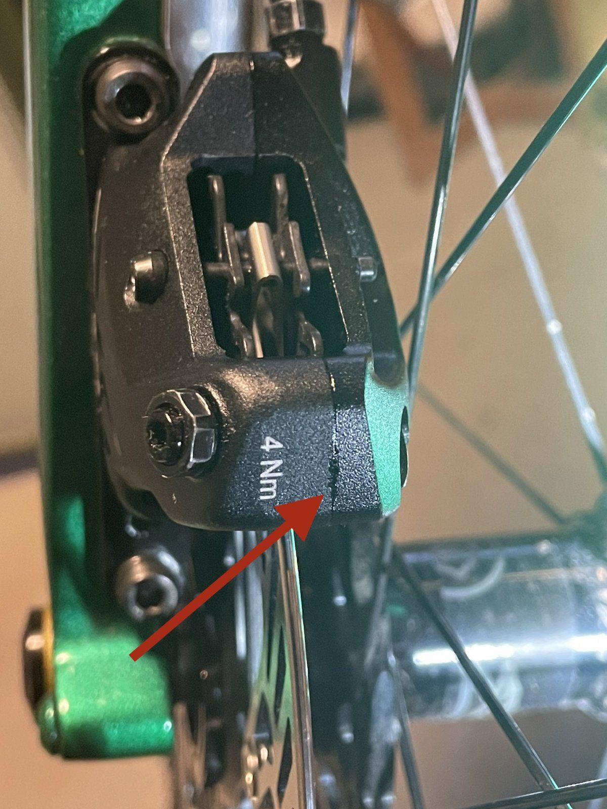

Gibt es noch mehr Erfahrungen mit undichten Bremssattel? Mich hat es bei meiner 7 Monate alten Ekar Gruppe am VR erwischt. Komplettgruppe wurde neu beim Händler erworben. Der Händler hat mir umgehend einen neuen Bremssattel geschickt, den ich montiert und befüllt habe. Beim einstellen der Bremse viel mir schon das schmatzende Geräusch auf und siehe da: auch der neue Bremssattel ist an der gleichen Stelle undicht.
Sehr ärgerlich, hat Campa ein Qualtätsproblem?
Der Bremssattel vom HR hält dicht.
Wäre interessiert zu erfahren, ob es noch mehr Leidgenossen gibt.
Mir wurde mitgeteilt, dass es sich bei der sichtbaren Flüssigkeit um Montagerückstände handelt.
Ich habe danach meinen „schmatzenden“ Bremssattel mit Bremsenreiniger gesäubert, gut abgelüftet und konnte danach nichts mehr feststellen.
Wären die Bauteile wirklich undicht, müsste auch der Bremsdruck nachlassen, bzw. die Bremsflüssigkeit müsste heraustropfen. Das war bei mir nie der Fall.
Wenn ich den Bremshebel betätige, sieht es so aus:
Beim reklamierten Bremssattel war das Öl innerhalb eines Tages vollständig ausgelaufen und es sah am Bremssattel so aus, wie hier dargestellt. Beim HR ist nichts vergleichbares zu sehen.
War es bei dir ähnlich?
Hm. Ja. Bei mir war es wie in deinem Video. Die kleine Bewegung sehe ich nach dem Reinigen noch, allerdings sehe ich kein Öl mehr. Rausgelaufen kam es bei mir nie.
Muss aber dazu sagen, dass ich seit der Reinigung nicht viele Kilometer gefahren bin…. und hoffe, dass es nicht doch wieder kommt.

Der 3. Bremssattel, den mir mein Händler im Austausch geschickt hat, war dann dicht. Ich fürchte, Campagnolo hat (derzeit) ein Qualitätsproblem.
