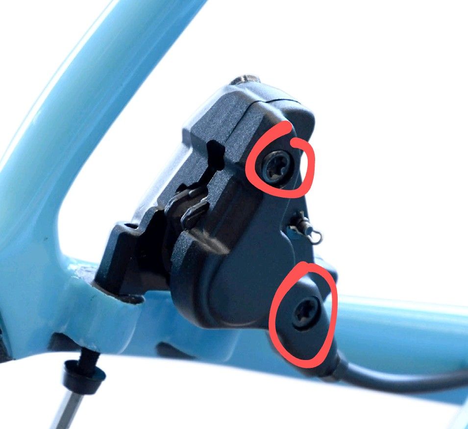

So jetzt ist Ekar Gruppe verbaut, Hinterradbremse gibt ein schmatzendes Geräusch beim drücken der Bremse von sich. Grund: der zweitteilige Bremssattel ist nicht dicht und man kann sehen wie die Hälften bei Bremsdruck ganz leicht auseinander gedrückt werden und Öl austritt. Werdevich jetzt mal reklamieren.

Hast du schon die beiden Jochschrauben nachgezogen? Trickstuff sagt hier 12Nm Drehmoment. Geh bei der Eoar mal etwas niedriger ran und schau ob auch 5Nm reichen. Weiß nämlich nicht ob es M5 oder M6 ist.
Vielleicht ist auch eine Dichtung zwischen den Hälften verrutscht. Wenn du Entlüftungskit da hast, würde ich kurz testen ob die Schrauben fest sind, wenn sie nicht richtig fest sind, nicht festziehen, sondern erstmal den Sattel auseinander bauen und gucken ob die Dichtung(en) richtig sitzt/sitzen bzw. vorhanden ist/sind. Wenn du die falsch sitzende(n) Dichtung(en) erstmal zerquetscht hast, brauchst du neue.
Schrauben hatte ich schon getestet, sind fest angezogen. Warte erstmal ab was Verkäufer sagt, denn will da jetzt nicht gleich Gewährleistung verlieren. Dichtungen wird man auch nur über Campa erhalten?
Nee du, wenn die fest sind dann ist da was anderes Faul. Check mal Aftersales ab. Kannst du den Spalt auf Foto festhalten?

Habe die Bremse inkl. Ergopower zu Brügelmann eingeschickt. Hatte gehofft das ich nur den Bremssattel schicken könnte da intern verlegt, Lenkerhand etc. alles war fix und fertig...
Jetzt warte ich auf Rückmeldung - soll wohl geprüft werden. Problem das können die nur prüfen wenn Druck auf den Bremssattel kommt, also Bremssleitung montiert. Habe gestern auch mal die Vorderbremse geschaut, bilde mir ein das dort sich auch was am Schlitz ganz leicht bewegt - aber nicht so stark wie an der Hinterradbremse. Melde mich nochmal wenn ich Rückmeldung habe...

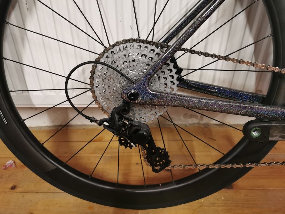

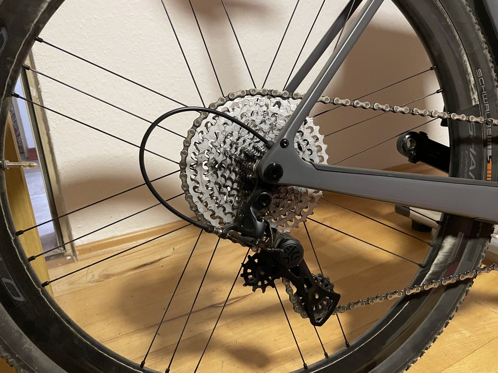

Frage an die anderen Ekar-Fahrer: Ist die Kettenspannung so extrem hoch oder habe ich die Kette zu kurz montiert? Habe das nach der Campa Anleitung gemacht uns sieht für mich optisch nicht verkehrt aus, aber auf dem 42 Blatt ist die Kette schon extrem straff....
Frage an die anderen Ekar-Fahrer: Ist die Kettenspannung so extrem hoch oder habe ich die Kette zu kurz montiert? Habe das nach der Campa Anleitung gemacht uns sieht für mich optisch nicht verkehrt aus, aber auf dem 42 Blatt ist die Kette schon extrem straff....Anhang anzeigen 1385860
Sieht bei mir ähnlich aus…
