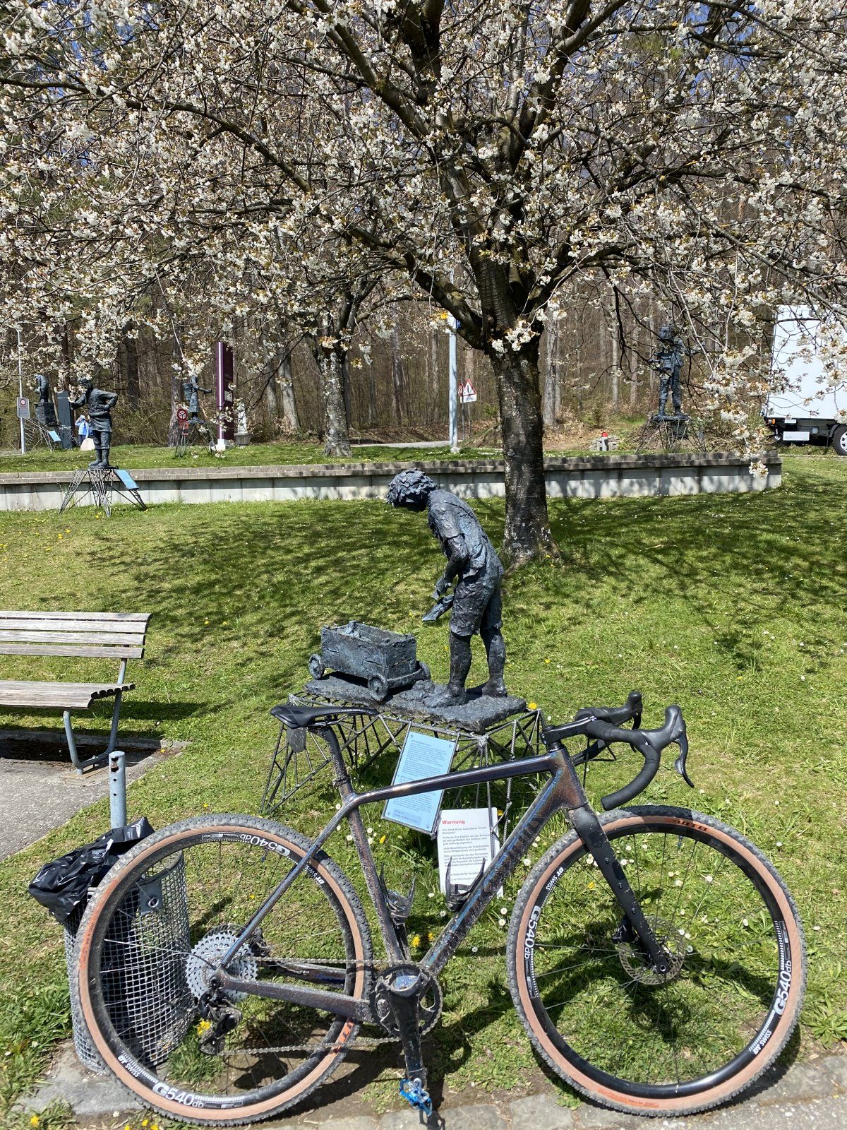

Campagnolo am Crosser/Gravel
Grad habe ich überlegt, einen Faden zur Ekar auf zu machen. Wie ich hier sehe, scheinen aber nicht viele die Gruppe zu fahren bzw. es schreibt niemand etwas dazu (evtl. Sollte Ekar im Titel stehen?)
Also breche ich mal die Lanze für den Italieenischen Berg im ständig hart umkämpften Bereich der Komponentenhersteller!
Ich habs an anderer Stelle schon mal gesagt, ich bin ein kleiner Campa Fanboy, deswegen habe ich mich mit dem Erscheinen der Ekar für den Aufbau zweier Gravelbikes für meine Frau und mich entschieden. Also waren die Gruppen vor den Rahmen da, quasie das Ei vor dem Huhn.

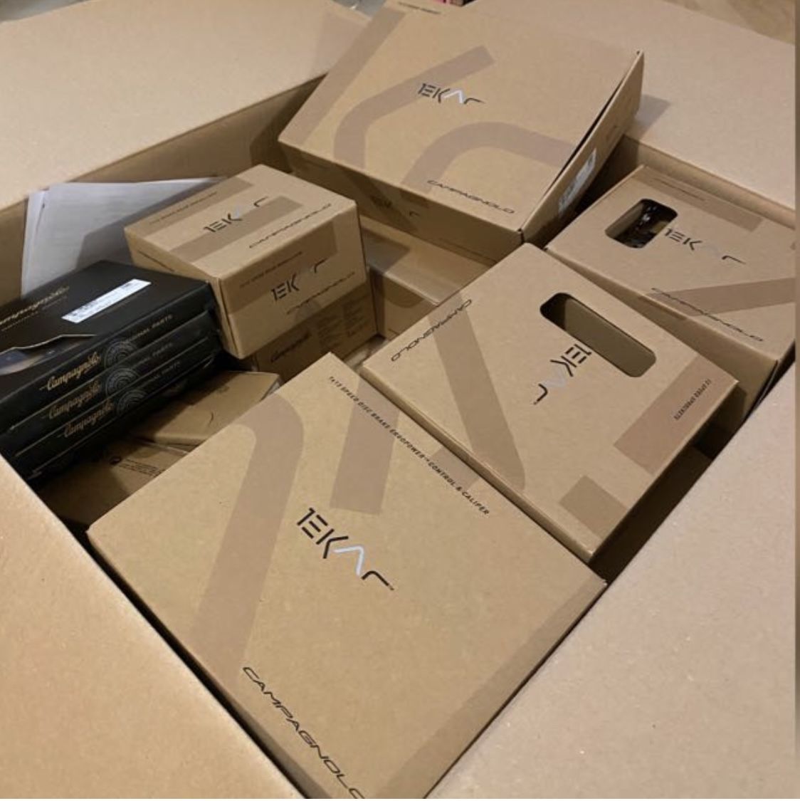

Also haben wir im Oktober 2020 noch ohne CoronaEngpassProbleme zwei Gruppen geordert.
Paralell ging es um die Rahmenwahl, meine Frau ist das 4-ONE Mk1 probegefahren und hat sich sofort in die rohe Aluoptik verguckt. Entschieden haben wir uns dann für einen Nicolai CX Rahmen, das baue ich grad auf, Bilder folgen.
Ich hab mich für ein Chinesisches Rahmenset von Carbonde entschieden, nochmal ein herzliches Dankeschön an @Colt__Seavers aus dem Carbonda-Faden hier im Forum.
Der Aufbau war echt easy, bis auf die Installation der Bremsen, nach dem das mein erster Scheibenselbstaufbau war. Für das Nicolai habe ich sehr viel gelernt, da sollte alles einfacher von der Hand gehen.

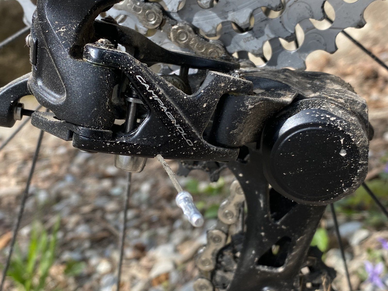

Wie bei meiner RR Gruppe auch stehe ich bei der Ekar total auf das Design des Schaltwerks

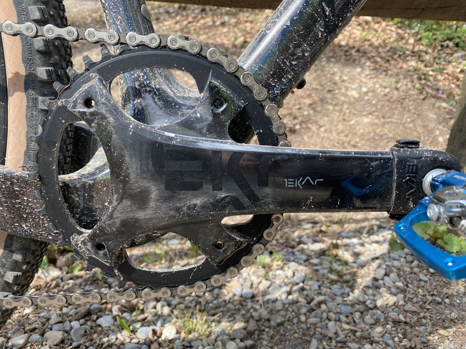

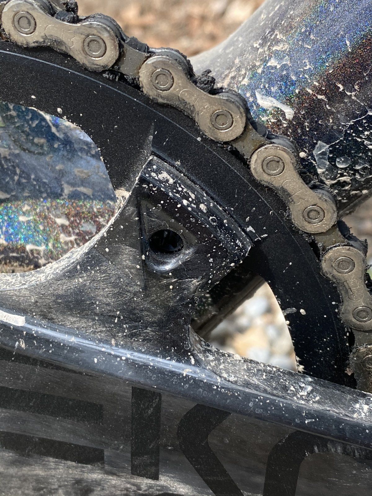

und der Kurbel
(auch wenn der Übergang von Kurbel zum Kettenblatt beim RR gefälliger gestaltet wurde. Der harte Bruch passt aber auch iwie zum Gravel).

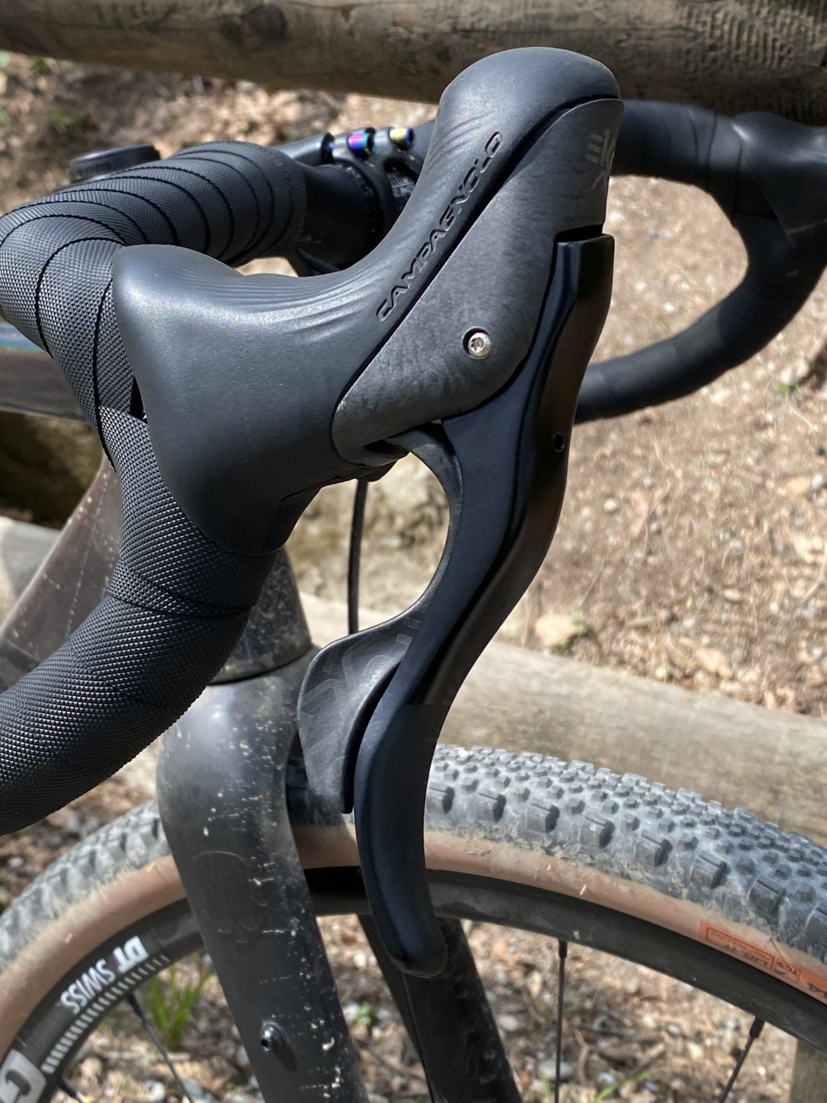

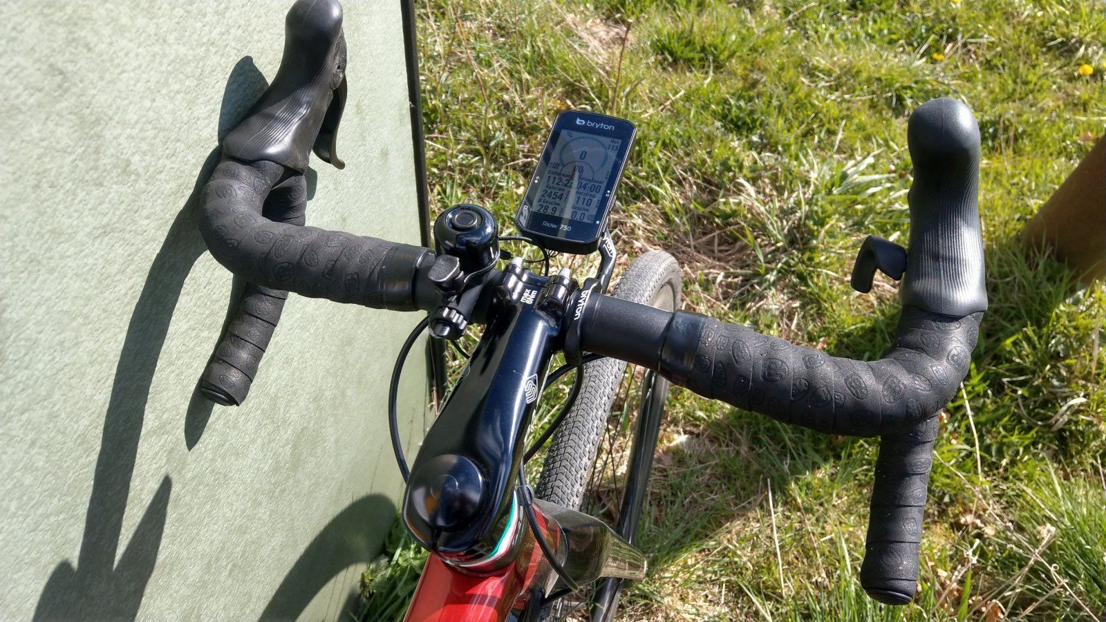

Die Ergos liegen erwartungsgemäß super in der Hand

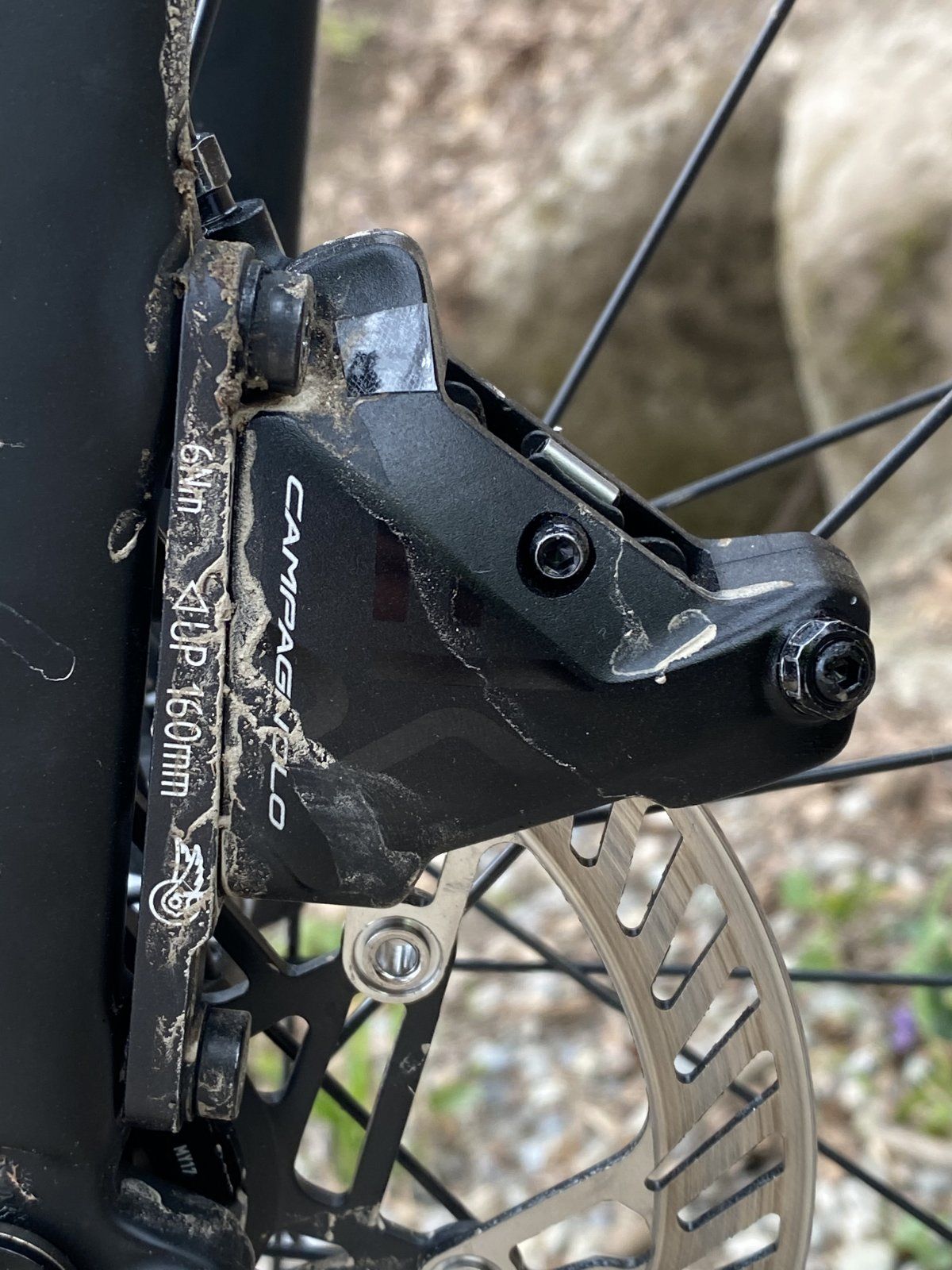

und die Bremskörper erinnern mich immer etwas an Stealth-Technik:herz:

Was die Wirkung der Scheibenbremsen angeht, hab ich nicht so viele Vergleichsmögluchkeiten, auf jedenfall lässt sich ein super Druckpunkt einstellen und das Rad super dosiert reduzieren, voll zufrieden.

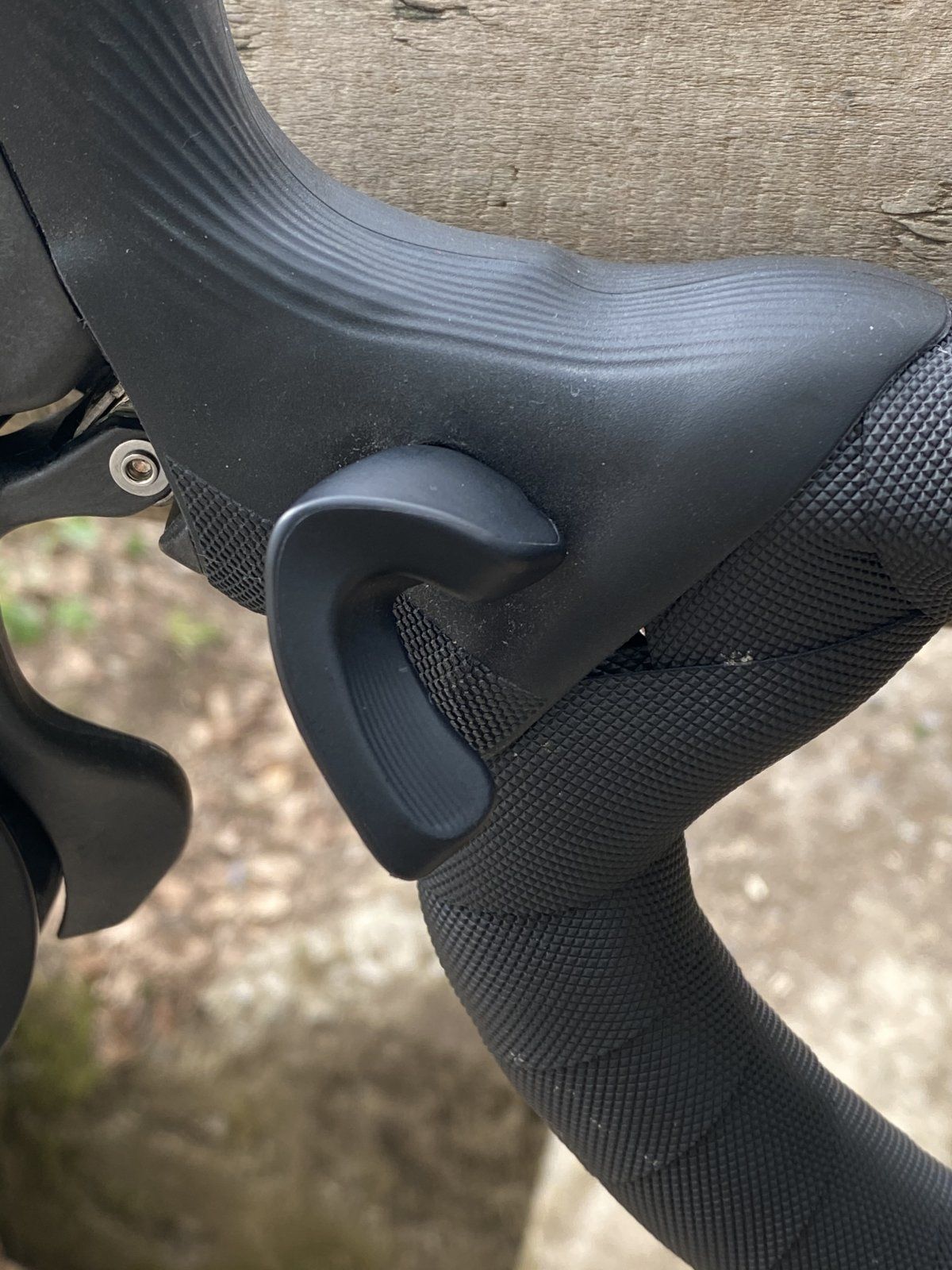

In Punkto Schaltlogik will mir einfach nicht einleuchten, was sich Campa dabei gedacht hat, den Daumenschalthebel in einer einfachen Abstufung schalten zu lassen?! Ich mein, was bitte soll das? Bei allen Ergos kann und konnte man mehrere Gänge mit einer Bewegung runterschalten und das mehrfach Hochschalten geht ja auch noch bei der Ekar!
Das muss ich leider sagen stößt mir wirklich fad auf. Und das ewige Daumendrücken bis man 10,12 Gänge durch hat nervt. Leider...
Zudem, diese eigenwillige Optik des Daumenhebels...
... überflüssig nach meinem Empfinden.
1. kann ich bei allen meiner Ergon den Daumenhebeln von unten bedienen und 2. gewinnt man mit diesem Hebel maximal 1cm Daumenbewegung. Wie gesagt, find ich überflüssig.

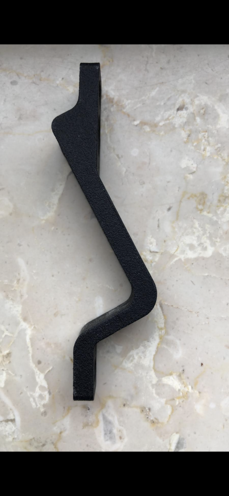

Wie gehst du mit der hinteren PostMount-Bremsaufnahme und den Flatmount Ekar Bremsen um? Ich habe bei Nicolai angefragt, ob ich von ihnen die CAD Datei ihres Adapters bekomme, sie haben dafür extra einen konziipiert aber bauen ihn nicht. Habe einen gedruckten zugeschickt bekommen:

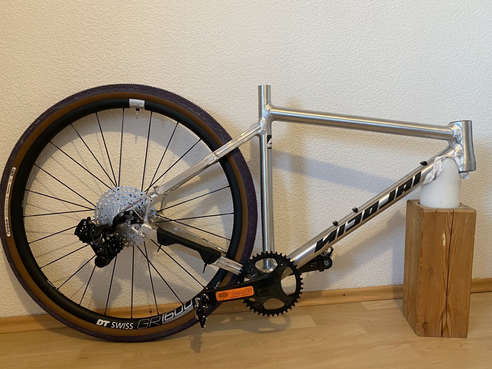

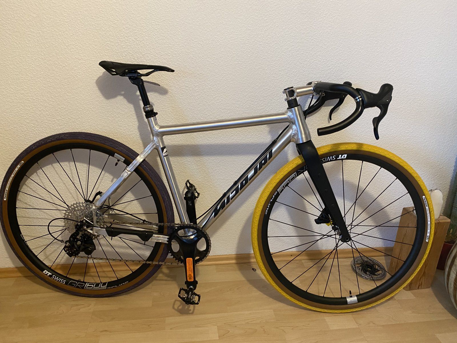

Und wenn das so ist, dann schmeiß ich hier doch schon einen kurzen Teaser zum Nicolai meiner Frau rein, leider warte ich seit ca. zwei Monaten auf die Gabel, aber diese Woche sollte sie endlich kommen, dann wird komplettiert!
Ich werde wieder Hope RX4 Sättel montieren. Die bin ich mit der Force schon gefahren und habe mit nun die Variante für Shimano/Campgnolo besorgt. Es gibt zwar noch keine offizielle Freigabe von Hope für die Ekar, aber selbst Hope hat mir schon geschrieben das es funktionieren wird.
Die Adapter wäre für mich keine Lösung, da sind einfach grausam ausschauen!

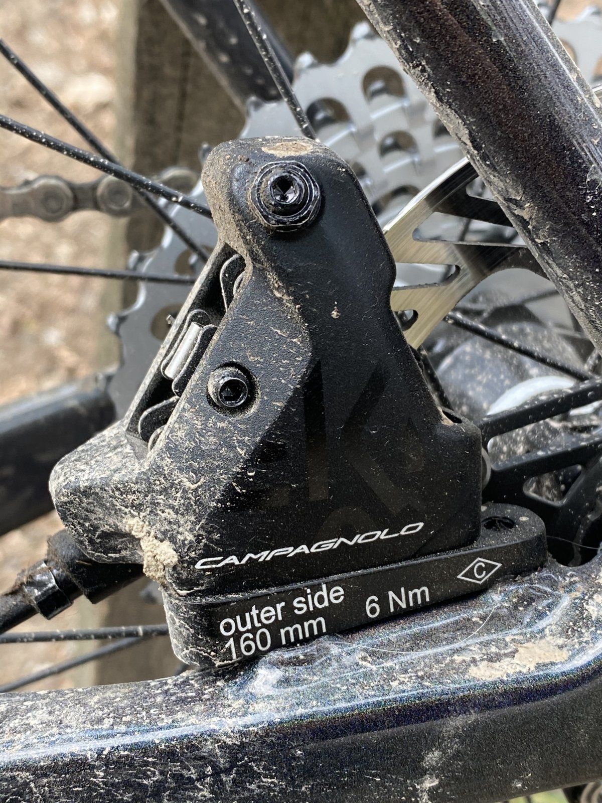

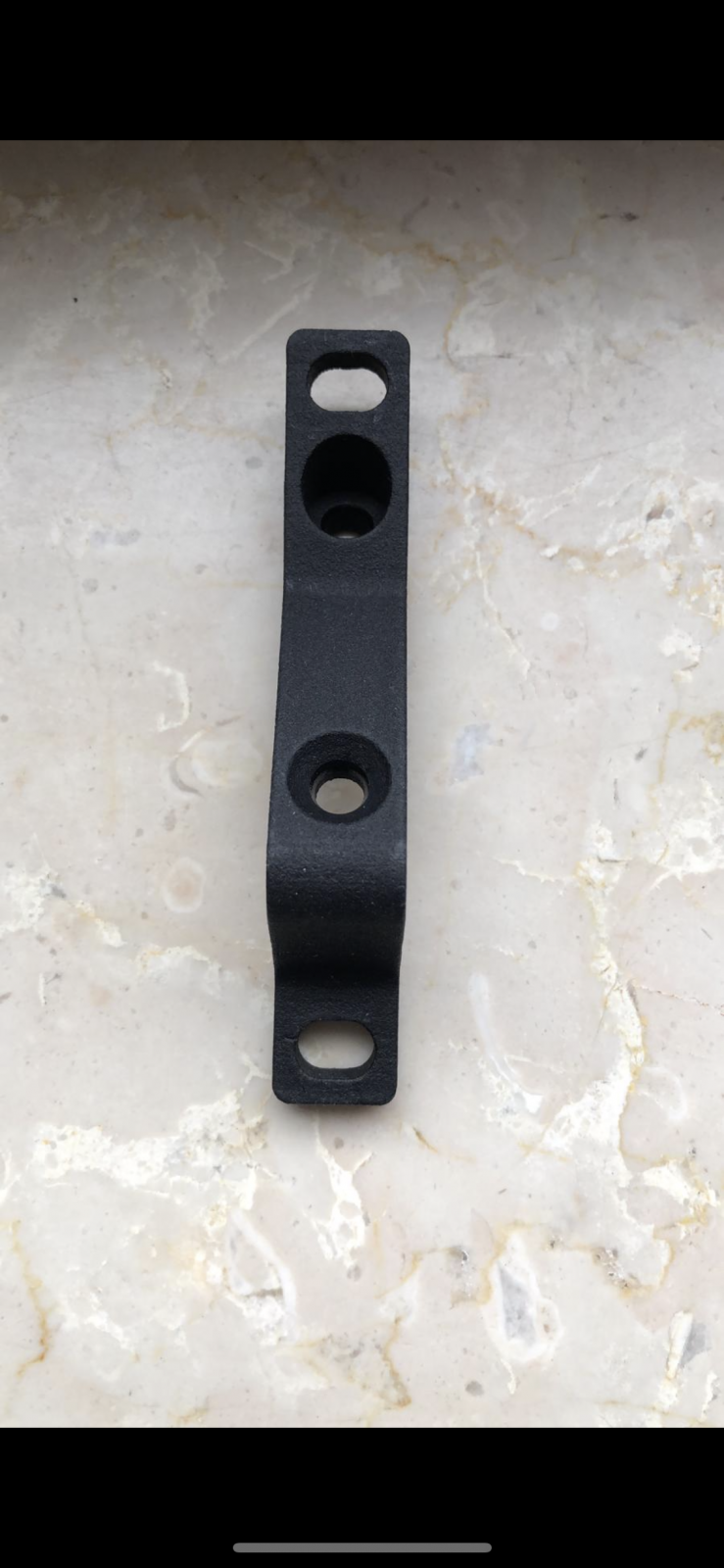

Ich muss meine Aussage revidieren, da ich keine Fakenews verbreiten will:
Offenbar habe ich den falschen Adapter bestellt (von 160 auf 160). Die Angabe der 160er Bremse habe ich dem Datenblatt des Argon CX von Nicolai übernommen: https://docs.google.com/spreadsheet...xhQdKgxbRl5onxEI-urljAllL0_qSuEtj8OTj/pubhtml
Der Adapter setzt den Brremssattel jedoch zu tief, somit muss es eine 140er Aufnahme sein. Folglich hab ich jetzt den Adapter 140 auf 160 bestellt, der sieht dem von Nicolai auch sehr ähnlich.
Auch wenn wohl niemand mit dem Adapter arbeiten will, berichte ich, ob es klappt.

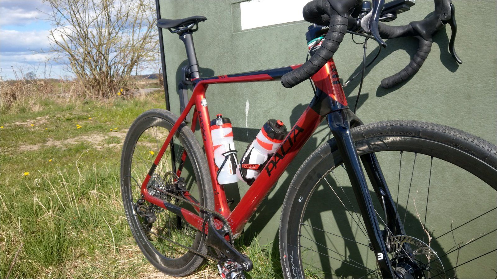

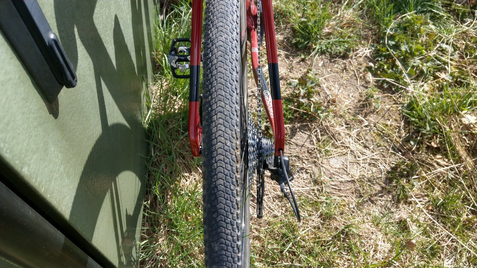

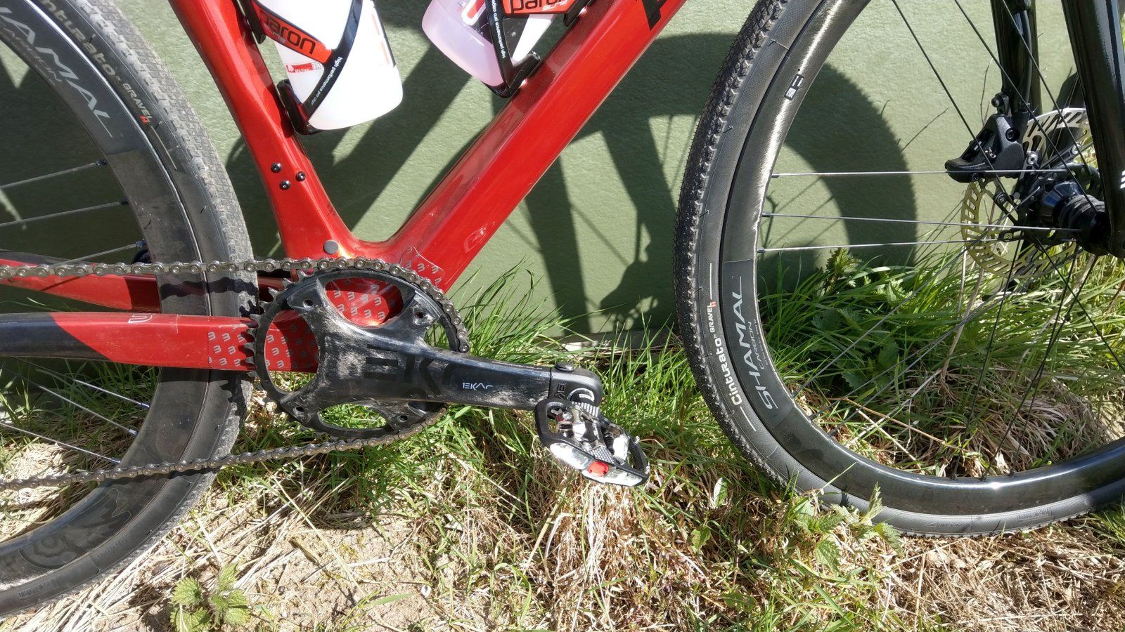

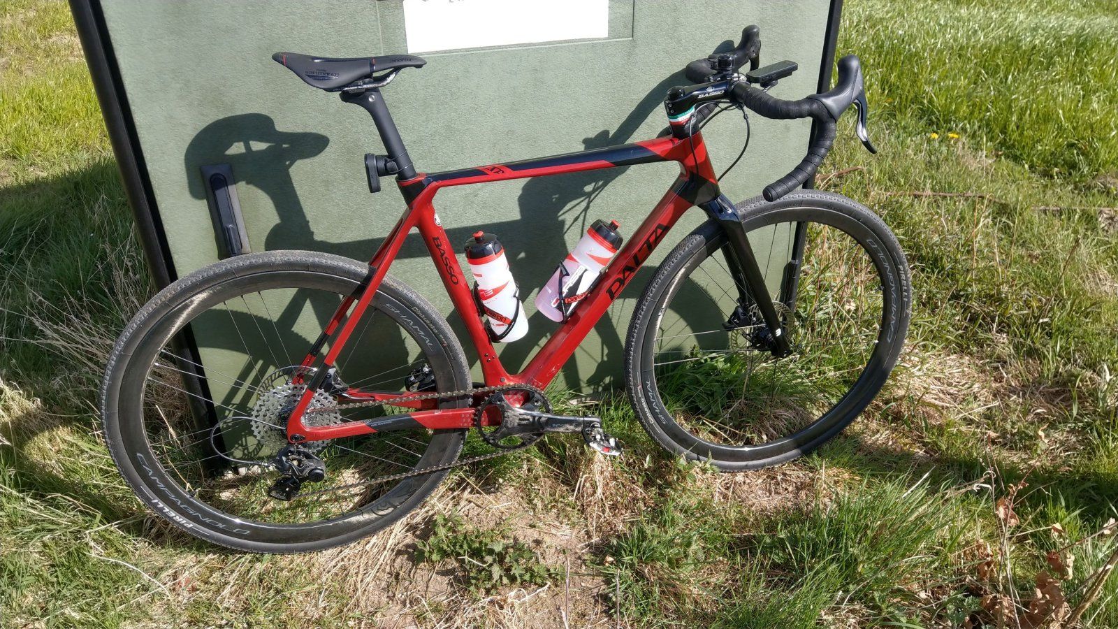

Moin, ich habe mich hier im Forum angemeldet um meine Erfahrungen mit der Ekargruppe zu teilen. Ich bin seit Anfang April stolzer Besitzer eines Basso Palta in der Campagnolo-Ausführung. Ich bin bisher rund 400 Kilometer mit dem Rad gefahren. Ich fahre ca. 95% auf Asphalt und nutze das quasi als Rennrad.

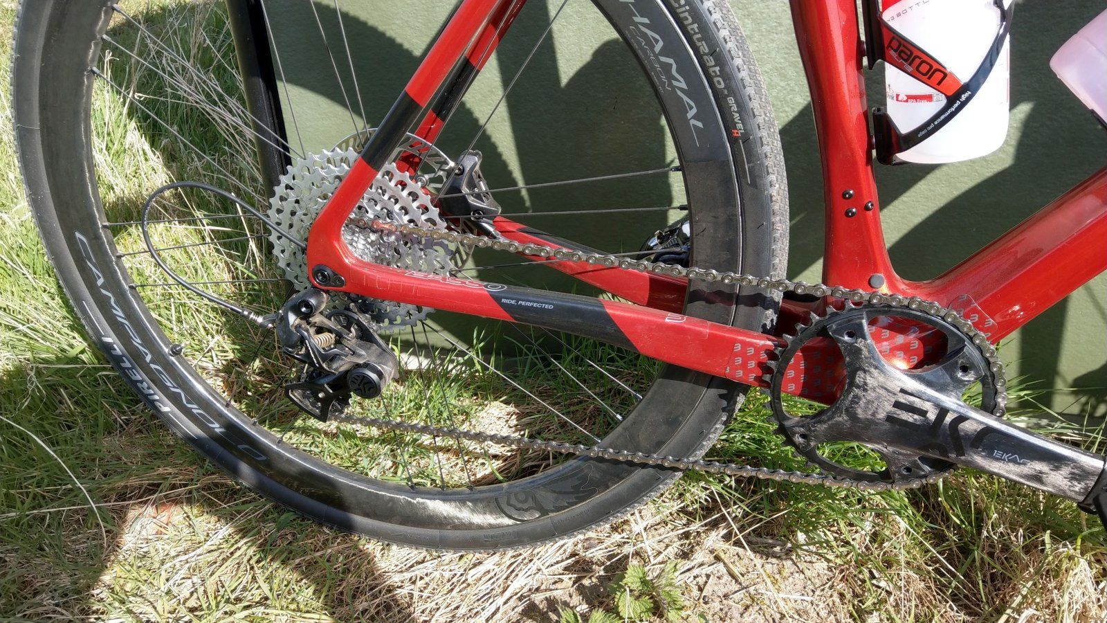

Die Schaltung hat ein 40 er Kettenblatt und eine Kassette mit einer Abstufung von 9-42 Zähne. Eigentlich wollte ich auch lieber ein 42 er Kettenblatt haben, aber mein Händler war nicht in der Lage eines aufzutreiben. Nach den ersten Fahrten bin ich aber mit dem 40 er glücklich. Auf ebener Strecke fahre bei 40 km/h mit dem 12 Ritzel. Im Vergleich zum meinen alten Rad, ein Focus Mares mit einer 50/34 und 11/25 Schaltung, sind die Gangsprünge im Geschwindigkeitsbereich von 20 bis 30 km/h merkbar größer. Das stört mich bisher nicht, das gleiche ich dann durch die Trittfrequenz wieder aus. Mit dem Schaltkomfort bin ich zufrieden, die Schaltung schaltet sauber durch alle Gänge und läuft ziemlich geräuschlos. Sie erfordert aber mehr Kraftaufwand als bei meinem alten Rad, besonders beim Schalten auf ein größeres Ritzel.
Mit den Bremsen bin ich auch zufrieden, die Bremsleistung finde ich gut. Wobei ich hier eine mechanische mit einer hydraulischen Scheibenbremse vergleiche. Etwas überrascht war ich vom Leerlauf. Dieser ist nahezu geräuschlos, da muss ich häufiger die Klingel einsetzen als bei meinem alten Rad um wahrgenommen zu werden.
Bisher bin ich mit meiner Entscheidung, die Ekar genommen zu haben, sehr zufrieden. Gespannt bin ich auf das Thema Verschleiß, da werden die Kosten mit vermutlich deutlich höher sein als bei meinem alten Rad.
VG
Riccardo
Schönes Rad! Kannst du was zu den Shamals sagen, da war ich leider bisher zu geizig...
Danke, zu den Laufräder kann ich nicht soviel sagen, mir fehlen da Vergleichswerte.
Das Basso fährt sich gegenüber meinem alten Rad erheblich agiler, besonders deutlich wird es beim Beschleunigen und auch beim Rollen. Da macht sich dann vor allem der Gewichtsunterschied zwischen beiden Bikes bemerkbar; 8,4 zu 10,1 kg. Dabei ist auch der Unterschied zwischen den Laufrädern schon deutlich. Ich habe mal zum Vergleich beide Vorderräder gewogen. Vom alten Rad mit Reifen (Vittorioa Zaffiro Pro in 32/622 mit Schlauch, 160 mm Bremsscheibe = 1,65 kg) zum Shamal mit Reifen (Pirelli Cinturato H in 35/622 Tubeless, 160 mm Bremsscheibe = 1,40 kg) sind es 250 g Unterschied. Auf jeden Fall ist die Windempfindlichkeit durch die höheren Felgen stärker ausgeprägt als bei den alten Rädern. Da ich Tubeless fahre, ist es gut, dass man bei diesen Felgen kein Felgenband benötigt. Erfahrungen wie gut oder wie schlecht bei den Felgen ein Reifenwechsel funktioniert habe ich auch noch nicht.

Schönes Basso.
Verschleisskosten sind vermutlich echt ein Thema.
Ich bin positiv von der SRAM Rival überrascht. Verschleisst wenig und Kassette und Kette sind spottbillig.
Trotzdem reizt das Campa-Zeux schon sehr.
PS: Die Peitsche hinten kann man gewiss noch ein bisschen kürzen.
