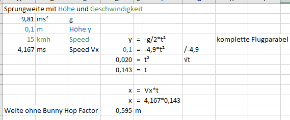

Ich hatte mathematisch/ physikalisch einen anderen Ansatz, weil der Winkel nicht ermittelbar ist. Geschwindigkeit und max Höhe jedoch schon.
Bunny Hopp geht da gar nicht, weil er wie Fosbury Flop die Physik manipuliert.
Gehen wir von 15km/h Anfahrtsgeschwindigkeit aus und einem optimalen Absprung unter 45° aus (den Luftwiderstand und sonstige Effekte der rotierenden Räder etc. kann man getrost vernachlässigen), dann springt man
immerhin ca. 89cm hoch und ca. 1,77m weit. Erreicht man nur 30° Absprungwinkel, dann sind es
22cm Höhe und gut 1.53m Weite.
Interessant ist, dass die Sprungweite quadratisch mit der Geschwindigkeit ansteigt, d.h. doppelte Geschwindigkeit=vierfache Sprungweite. Das scheint mir auch einer der Gründe zu sein, warum man bei Sprüngen mangelnde Sprungtechnik durch Todesmut bei der Geschwindigkeit kompensieren kann. Bei einem Sprung ist der Winkel ja erstmal vorgegeben, wenn man keinerlei aktive Bewegung macht und man kann die Weite einfach über die Geschwindigkeit generieren. Springt man "aktiv" ab, dann bringt man zusätzliche Energie in den Absprung ein und erzeugt so größere Sprunghöhe, damit auch Flugzeit und somit größere Weite auch bei geringerer Geschwindigkeit.

Mal ne Frage: Wie kommt ihr denn aufgrund der Geschwindigkeit (die ich ja rolle) auf die Sprunghöhe ?!?
Die Physik (schiefer Wurf) gibt das nämlich nicht her.

Doch tut sie, wenn man wie ich einen Absprungwinkel annimmt. Dann ist die Geschwindigkeit die vektorielle Summe aus zwei Komponenten in x- und y- Richtung.
Wieso du auf v0x verweist, verstehe ich nicht. Vor dem Absprung ist V0=v0x, danach ist für die Bewegung der Kasten "Bewegungsgleichung" relevant. Die Geschwindigkeit würde man über die Ableitung nach der Zeit der beiden Gleichungen erhalten. Der Absprungwinkel Phi kommt dort vor.
Wenn man sich die Ableitungen vorstellt, dann sieht man, dass v0x nicht von der Zeit abhängt, also konstant bleibt, v0y aber natürlich schon.
Der andere User nimmt einfach einen Wert für die maximale Sprunghöhe an, die man ja zum Beispiel aus einem Standbild ermitteln könnte (den Absprungwinkel aber natürlich auch). Im höchsten Punkt herrscht momentan ja wieder nur Geschwindigkeit in Fahrtrichtung. Sieht man von der hier unwesentlichen Reibung ab, ist diese gleich der Geschwindigkeit beim Absprung.
Ja, aber dann musst du zwingend nach oben AKTIV Abspringen, denn sonst gibt's keine vektorielle Summe. Wie in der Grafik beschrieben Voy
Sowohl beim Schweinehop als auch beim Bunnyhop musst man AKTIV Springen - das "nach oben" kommt nicht irgendwoher.
Du hast insofern recht, als dass man durch den Absprung im Prinzip v0y vorgibt. Die einfache Rechnung trifft streng nur zu, wenn man über eine Rampe mit vorgegeben Winkel rollt.
Allerdings könnte man aus der Kenntnis von V0 und dem Winkel v0y berechnen. Der Aufwand bleibt also gleich: Man muss Anfahrtsgeschwindigkeit und Winkel kennen. Dann kann man zum Teil die gegebenen Formeln nutzen, wenn man v0y nicht aus V0 berechnet.

Mir ging es ja nur darum aufzuzeigen, wie weit ich mit der simplen Sprungbewegung des Schweinehopp komme. Nix weiter.
Wenn ich jetzt ein relativ flaches Hinderniss, wie Wurzelteppich überwinden will und dabei die Landung des HR ignoriere und zusätzlich abschätzen kann, wie hoch ich meinen Schweinehopp "ziehen" kann, weiß ich mit welcher Geschwindigkeit ich save rüberkomme ... oder eben auch nicht.
Darum ging es mir.
In meinem Beispiel käme das VR über einen 60cm langen Wurzelteppich (und das HR hängt voll drinnen). Sobald ich das VR etwas früher anhebe und lande als das HR bin ich dann halt wieder etwas weiter. Ist dann aber immer noch kein BH.

Darum ging es mir aber nie. Ich wollte ganz einfach und nachvollziehbar mathetisch berechnen, wie weit man ohne BH-Technik kommt.
Das geht mit einer simplen Formel und jeder kann es selbst nachmachen, weil 15kmh und 10cm hoch jeder schafft.
