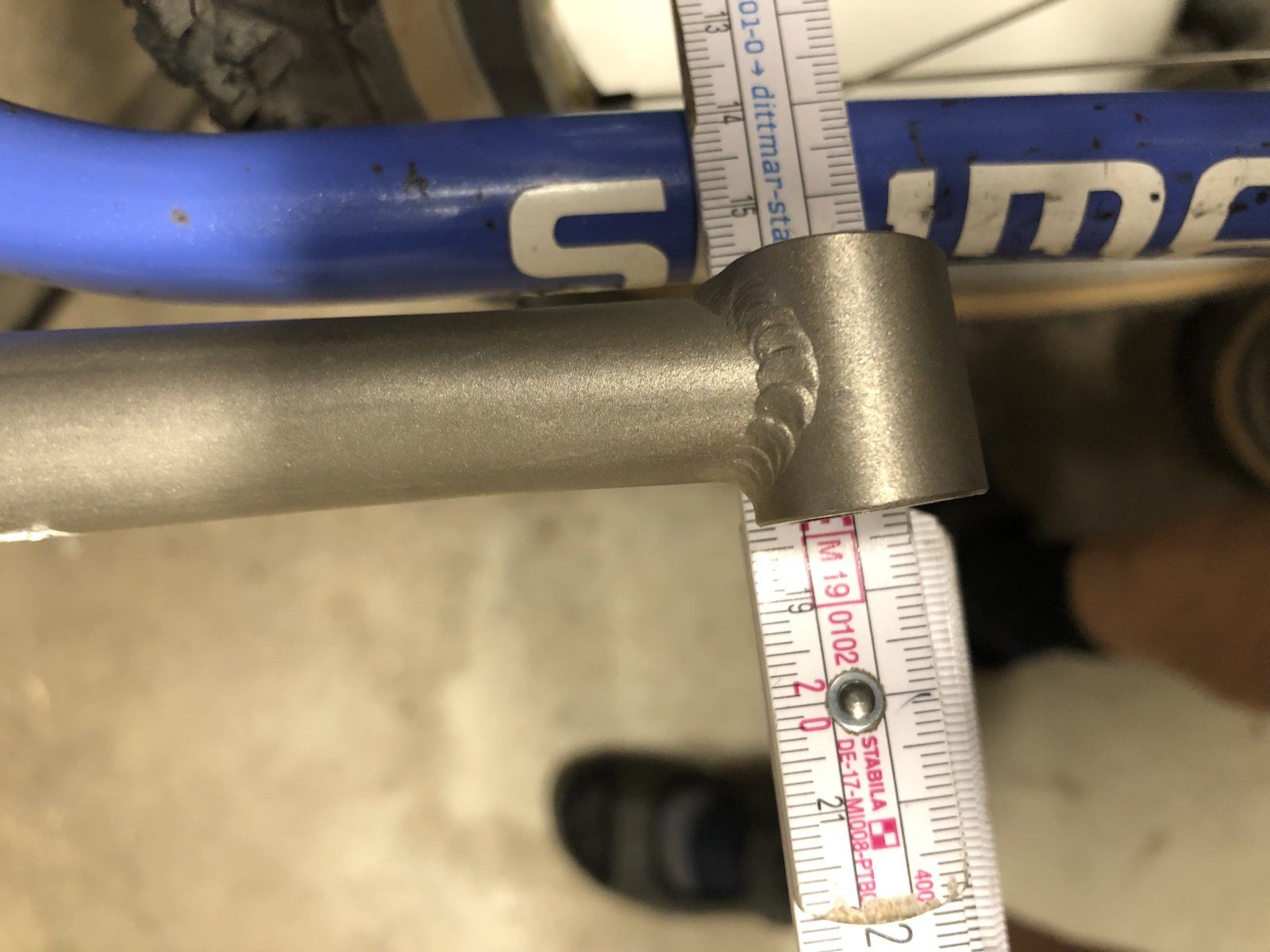

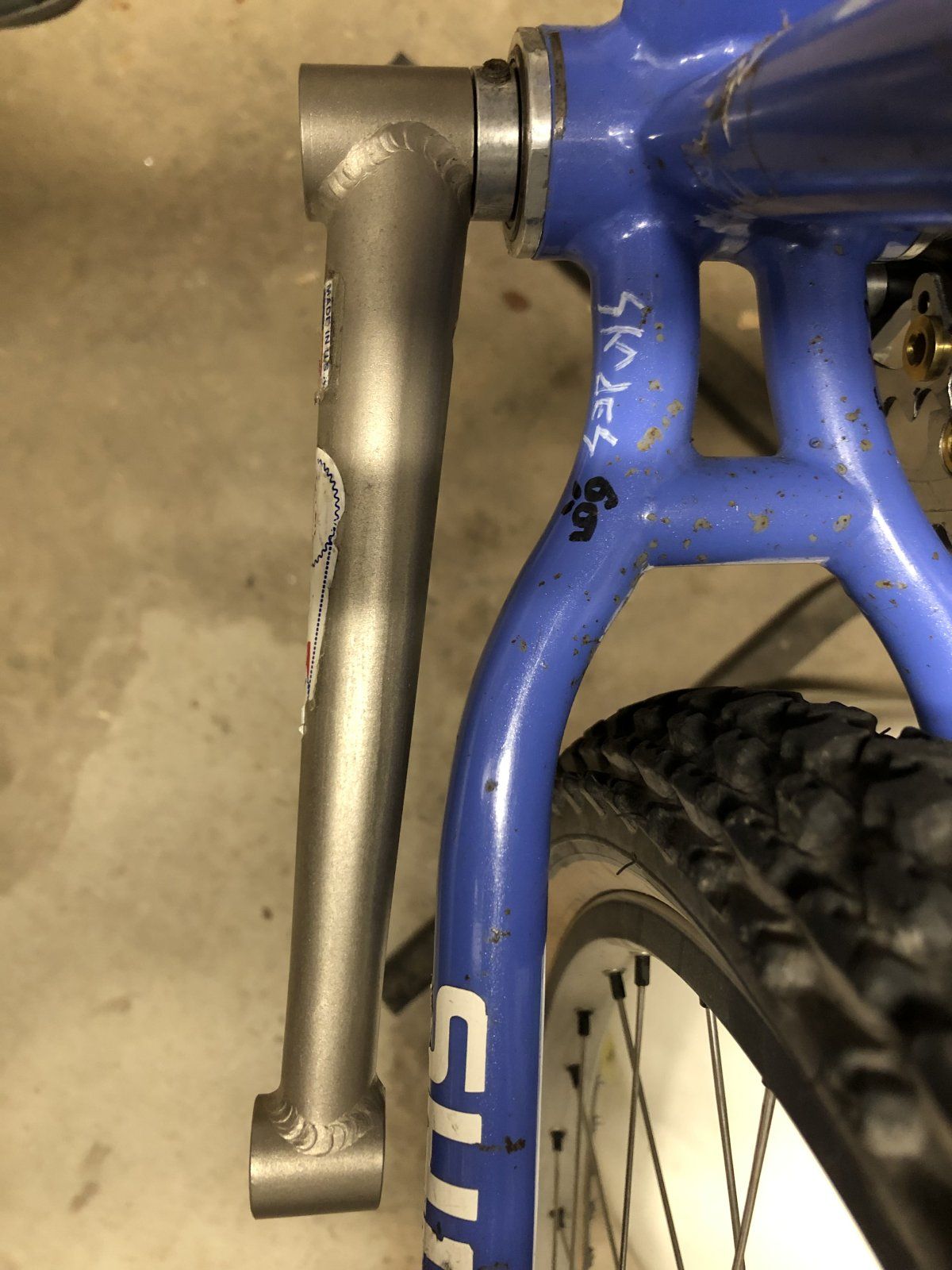

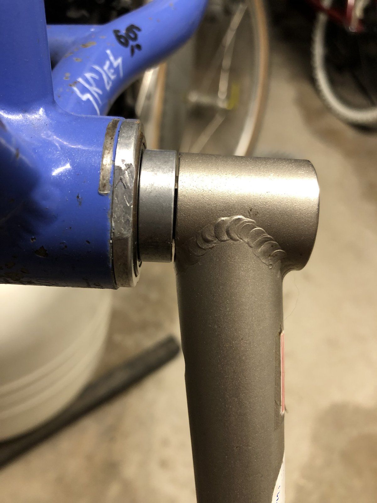

Ist mit der weiten Welle der CQP nicht der Q-Faktor irgendwann mal suboptimal? Aktuell baut ja der @Horst Link (https://www.cybercycles.de/?fbclid=PAAab0fTEMQYV_SNd8LpLRac6zP0u3t18DLbK8BFELShw8CNlNjiY3ag8IBT8) eine schöne moderne Stahlalternative, die preislich wahrscheinlich sogar noch günstiger ist, als eine CQP
Die Kurbel rutscht ja wesentlich weiter auf den 4-Kant, von daher geht es sich wieder aus.
das hängt insgesamt aber auch stark vom Rahmen bzw Hinterbau ab.
Am Curtlo komme ich tatsächlich mit der 133er Welle klar.das hab ich auch zum ersten Mal.passt da aber auch nur haarscharf.2mm kürzer hätte nicht gepasst.
Der q-Faktor liegt jetzt bei 183mm außen außen, was aber auch an den breiten Pedalaufnahmen liegt.
Somit noch im vertretbaren Rahmen.

danke für die schönen bilder!! hast du evtl. auch ein bild der drive site parat? wie istn das mit den u-scheiben? montiert man erstmal die arme auf der achse und misst den abstand aus, der mit den scheiben aufgefüllt wird??
memo an mich selbst: montageanleitung besorgen!
Mit der 137er Welle sollte es ggfs.(!) passen, inwiefern sich die Titanwelle durch ihren Flex da negativ bemerkbar macht weiß ich nicht.
Nicht dass die Kettenblätter schleifen wenn du mal ordentlich aufs Pedal trittst.
Da hilft nur ausprobieren.
Ich musste mit den Blättern ja auch recht nah an die Kettenstrebe gehen, mache mir da aber wenig Sorgen, da die Stahlwelle recht steif ist.
Einen kleinen Spacer werde ich wohl noch zwischenlegen, dann bekomme ich den Spalt zwischen Kurbel und Klemmring fast (oder im besten Fall auch ganz) weg.
Fürs Auge...
Aber grundsätzlich hast du das Prinzip schon gut erkannt.
Eigentlich wie bei Bullseye auch.Den Abstand der Drivesidekurbel mit den Spacern einstellen, dann die Kurbel festziehen, Klemmring auf der Non-Driveside aufschieben und festziehen, dann die zweite Kurbel montieren und hoffen, dass alles passt... :D

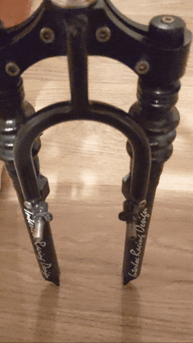

Juhuuu. Heute ging es endlich der Gabel an den Kragen. Ich habe hier einige MCUs bestellt (ID 6,5mm, OD ca. 19mm).
Mit diesen Maßen passen die Teile super in die Distanzscheiben der IRD Forke, welche nicht gänzlich flach sind, sondern einen kleinen Rand haben durch den das MCU-Stück aufgenommen und ein bisschen zentriert wird. John ist wirklich zu empfehlen. Der Preis ist ok, er nimmt sich Zeit und ist bei mir sogar auf Sonderwünsche eingegangen (Loch von 6mm auf 6,5mm erweitert).
Anders als in der kürzlich gefundenen umfangreicheren Anleitung zur IRD Gabel hier, hat meine anstatt von 10 MCUs und 7 Distanzscheiben nur 7 MCUs (jedes 20mm lang) und 5 Distanzscheiben. Ich habe mich für 2 harte und 5 medium entschieden. Die Shore Härte der beiden MCU-Typen konnte ich leider nicht erfahren.
Während/nach dem Zusammenbau sieht alles jetzt so aus.
Federt sogar :troll:
