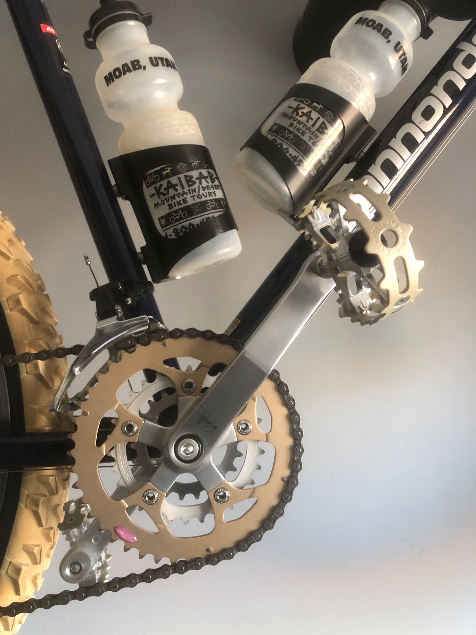

Also ich finde die ritchey Kurbel gut. Sie passt einfach gut an schlichte Rahmenformen, Farbe ohnehin dezent.

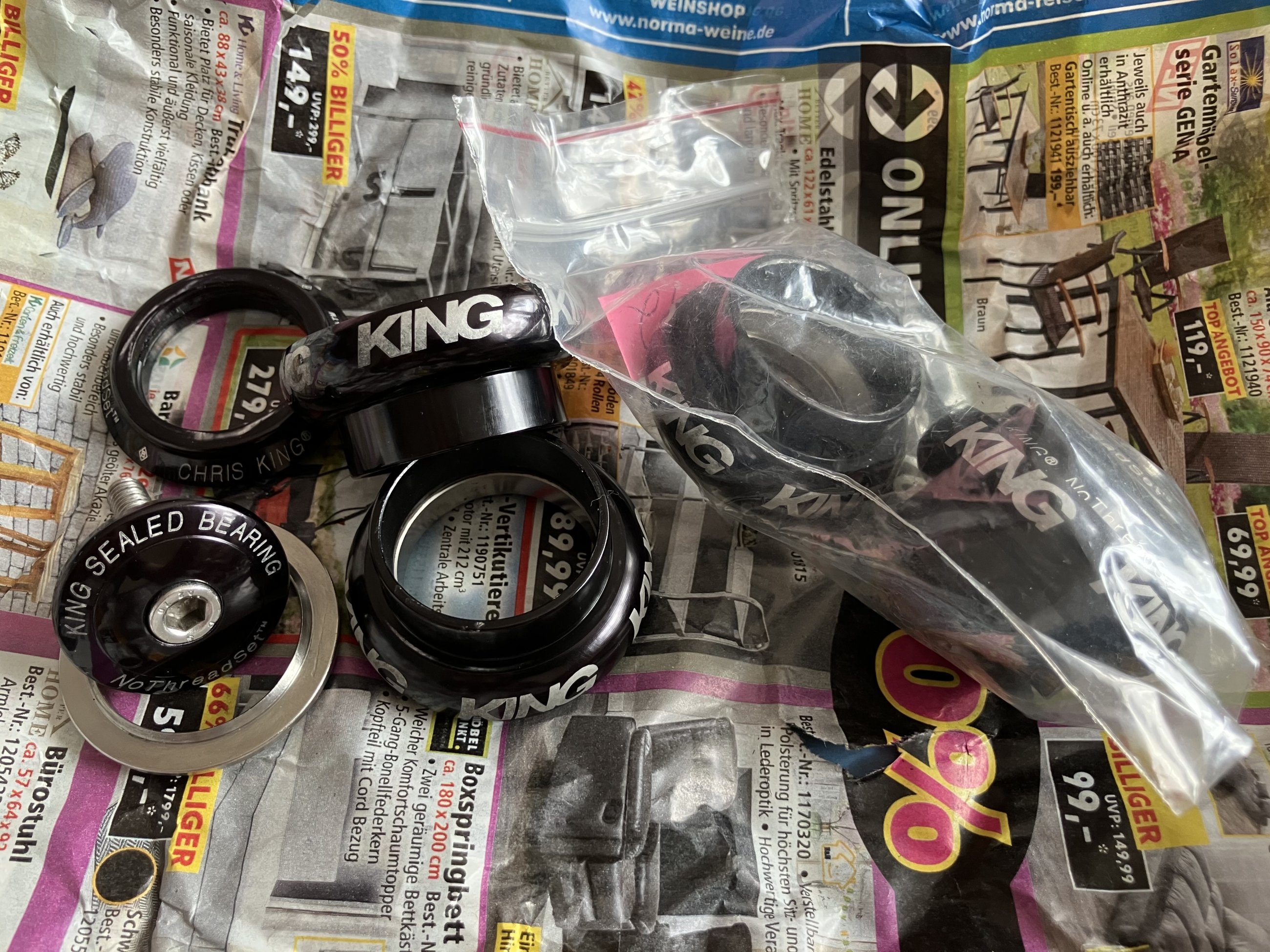

Zum Steuersatz: finde den auch cool, aber der Übergang zur Gabel wird damit komisch eckig. Würde einen einfachen silbernen (nicht den günstigen Ritchey) nehmen.

Die Kettenblätter sehen echt spitze aus, aber die Abstufung passt mir nicht. Ich habe da gerade zwei noch nicht spruchreife Ideen, was ich hier machen könnte. Habe einen anderen Satz im Auge, alternativ würde ich nur das Deckblatt tauschen, sprich das große. Vielleicht😃
Beim Steuersatz sind wir uns einig! Wenn man den einzelnen der Hand hat, richtig gut, aber diese riesige, harte Kante zur Brücke hin, passt irgendwie überhaupt nicht, muss ich leider eingestehen…
Bin beim Thema Steuersatz noch an etwas dran… Klärt sich noch.😉😉😉

Die Kettenblätter sind schon ein definitives Indiz für andere Wertigkeit. Die an den Compact Kurbeln sind gestanzte Teile, wenn ich nicht irre - hatte die live aber nie in der Hand. Die vom 110mm LK sind CNC bearbeitet, das ist mal ne ganz andere Hausnummer (wurden auch bei XCPro und Specialized so verbaut, beide made by Sugino). Des weiteren habe ich mal gelesen (Halbwissen), die 110mm sind geschmiedetes Aluminium. Bei den Bildern der Compact habe ich keine Prägung dergleichen gesehen - also ggf. ein technischer, relevanter Unterschied. Das wäre also wie n Vergleich mit Deore DX=FC-MT60 und XT=FC-M730 Kurbel (sehen auch fast gleich aus und haben diesen Materialunterschied)
Achso ja, siehe unten 😃
Die sind (genau wie die technisch gleichen XD Kurbeln) geschmiedetes Aluminium. Sugino hat auch diese günstigen Kettenblätter hergestellt. Die sind Alu/Stahl/Stahl und es handelt sich um technisch einwandfreie Dinger mit gutem Schaltverhalten. Kannste natürlich trotzdem schlecht reden...
Neuware im alten Gewand geht nicht? Der hier kostet nicht die Welt, ist leicht, trägt nicht so dick auf, ist simpel einzustellen, Ersatzteile gibt es, und macht sich optisch mit seinen abgerundeten Formen immer gut an älteren Bikes. Dazu ist das Finnisch genau passend zum silbernen "B" am Steuerrohr:
https://custom-junkies.com/tange-seiki-rdc-82-ahead-steuersatz-rdc82-silber
Fast eine Art "Chris King" für arme Leute. :D

Ich hätte kein Problem damit gehabt den Amazing Toys Steuersatz zu verbauen – wenn er denn optisch passend gewesen wäre (auf den Fotos scheint er mir aber auch etwas zu voluminös zu sein). Ich denke das ist aber ohnehin schon geklärt.

Hallo Armin, der ist schon in Ordnung und funktionell. Mehr aber auch nicht. Neu natürlich, ist ja auch von Vorteil. Ist ja auch bezahlbar, aber da würde ich tatsächlich lieber den vorhandenen Ritchey Logic einbauen, weil es markentechnisch und farblich passt oder auf das genannte Original für reiche Leute warten 😅

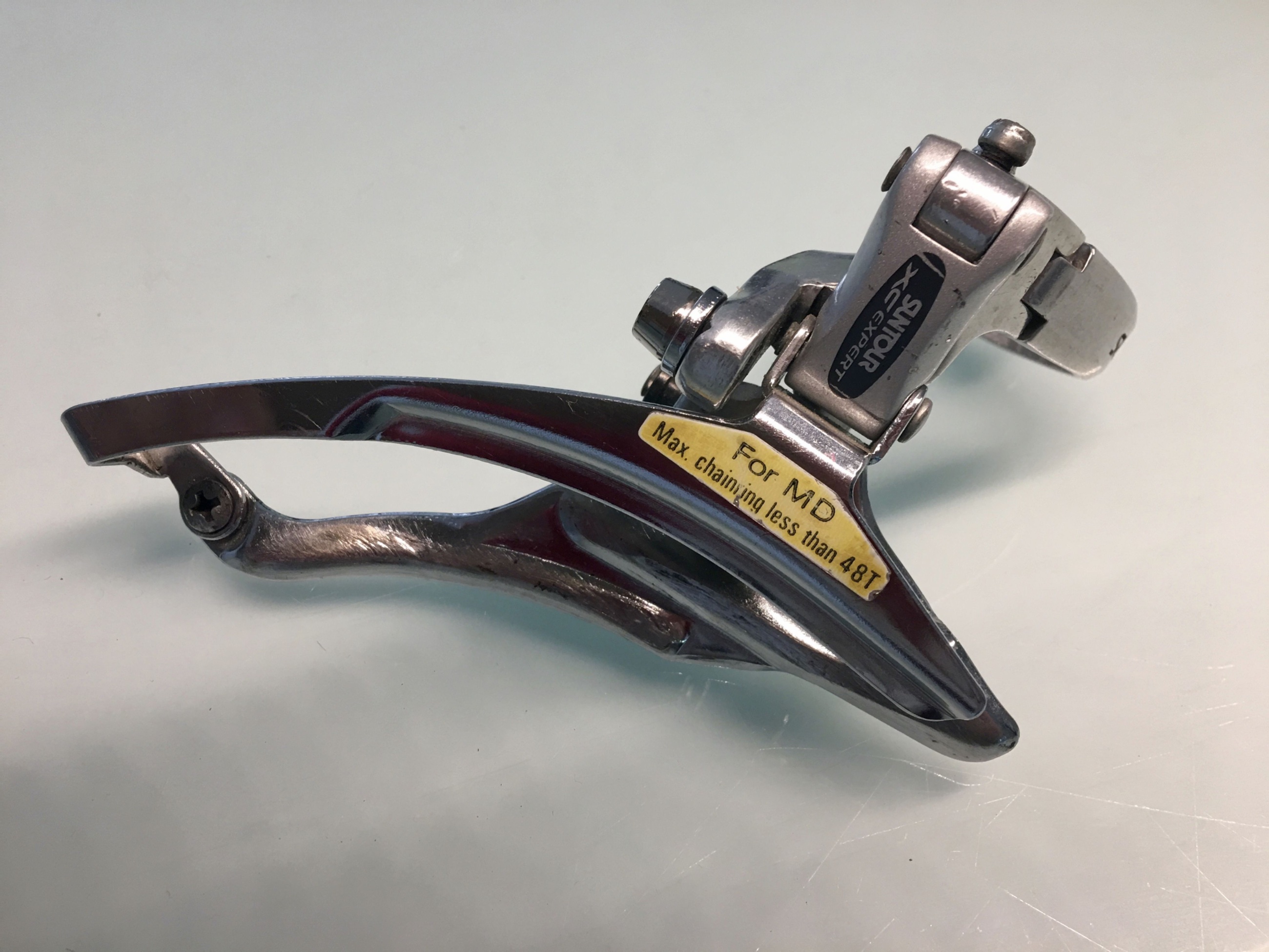

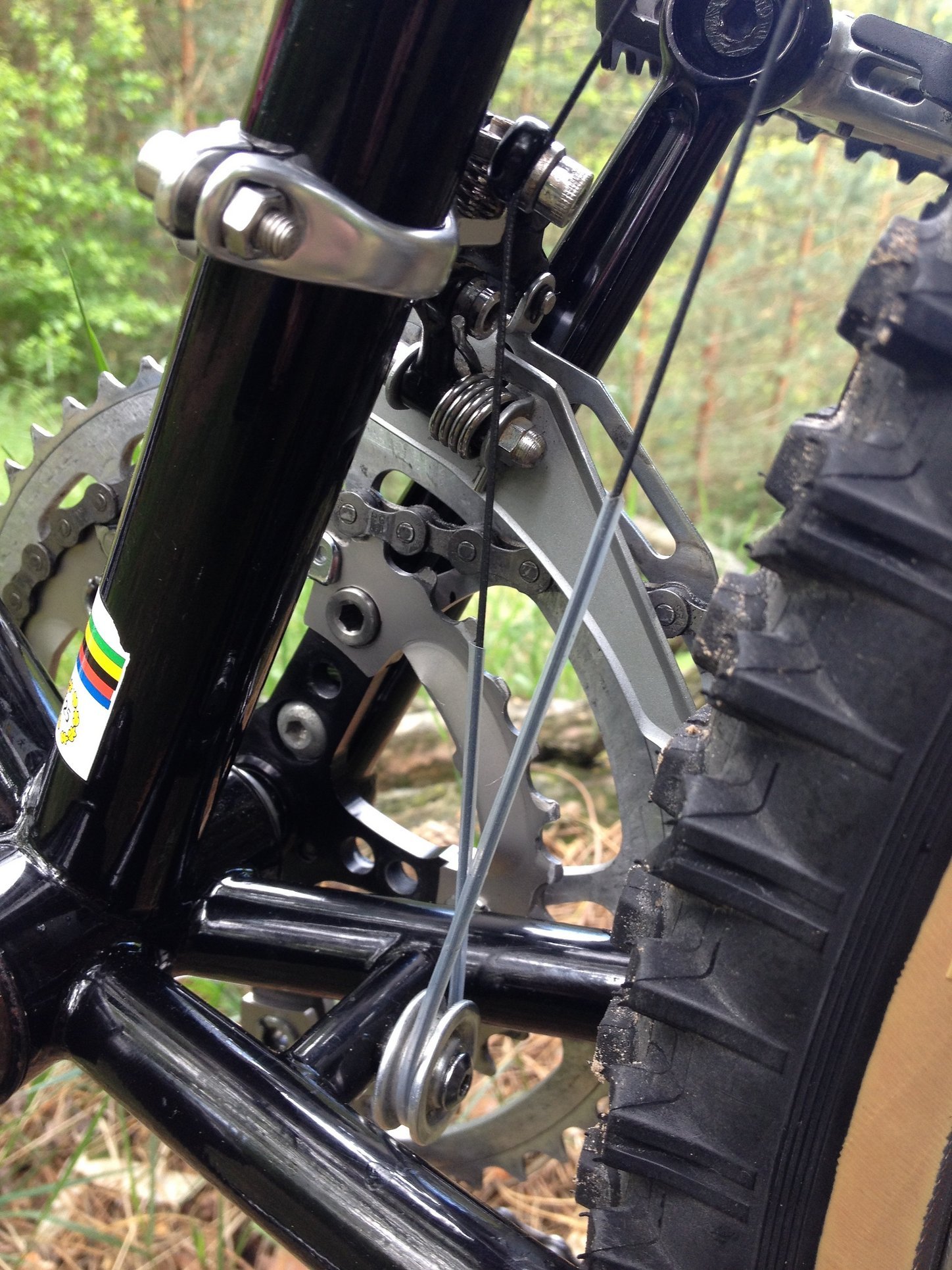

Dieses Problem habe ich oft mit einer Umlenkrolle an der Querstrebenbohrung der Kettenstreben gelöst - es geht nix(!) über eine Sortenreine Schaltgruppe.
So hatte ich das bei meinem FAT auch gelöst.
Funktioniert auch gut👍🏽
Oder halt den Top Pull Umwerfer von Suntour🤔
Der ist halt auch für die XC Pro gedacht.😌

Hallo André, ach du meine Güte, was ihr da bastelt. So eine Umlenkrolle habe ich beim Yo Eddy, aber da ist die im Sattelrohr befestigt. Dann eher Top Pull…
Den hier…
Anhang anzeigen 2127751Müsste ich auch noch haben🤔

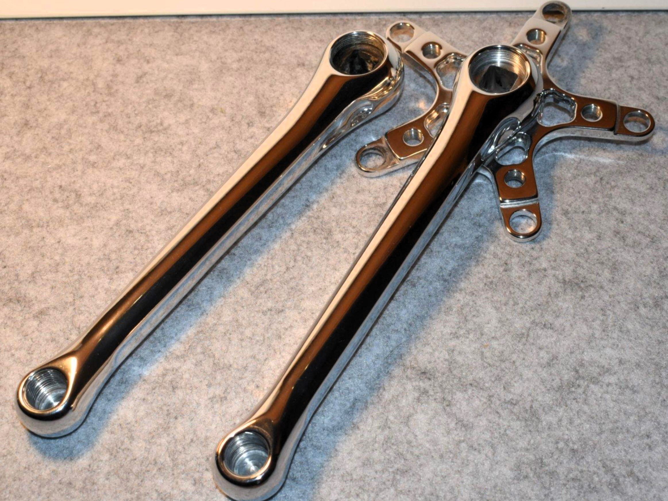

Diese Kurbel wäre es halt:
Anhang anzeigen 2127921https://www.kleinanzeigen.de/s-anze...s-retro-kult-traumzustand/3008200571-217-4094
Aber, wieder andere Lochkreise (110/74) und auf jeden Fall ein viel längeres Tretlager. :(
Die sind schon echt schön, keine Frage, hilft mir bei diesem Projekt nur leider überhaupt nicht weiter. Konnte die Nacht nicht schlafen und habe viel über die ganzen Sachen hier nachgedacht. Hätte ich einen Titanrahmen übrig, würde ich dort die XC Pro mit Compact verbauen und beim Brodie doch auf XTR mit einer abgefahrenen Kurbel bauen. Ich habe aber keinen Titanrahmen. Es gibt einen schönen der mir gefällt in Berlin, ist aber nur Abholung. Der würde alles verändern. 🫣🤔

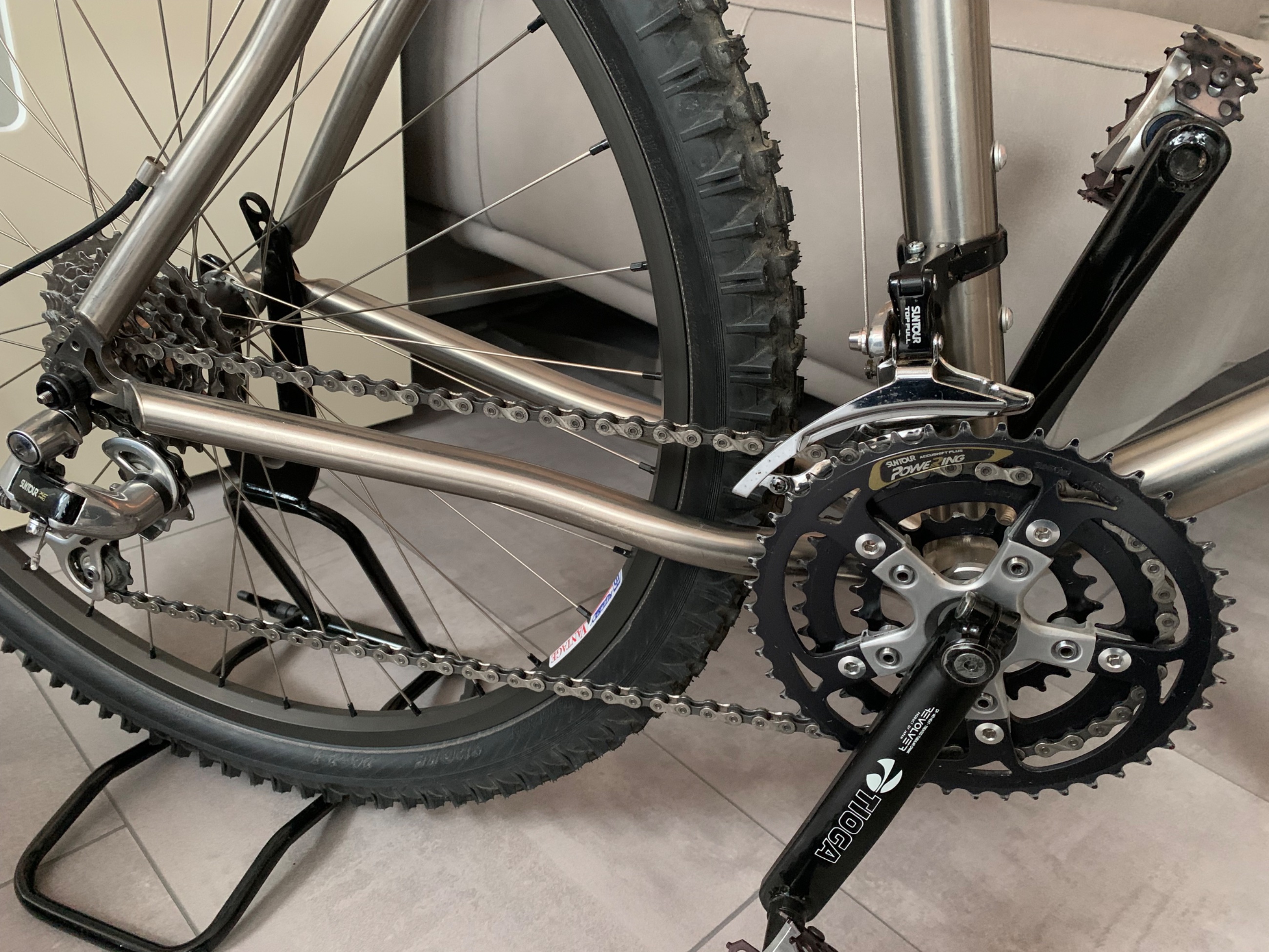

Wenn’s danach geht, die schwarze Topline mit Compact Lochkreis hätte ich ja noch🤔
Aber dann ist trotzdem das Innenlager zu kurz🫣

Aber zum Thema Steuersatz:
Tach, Post
Direkt zwei davon in 1 1/8 Zoll und schwarz geschossen, einfach nur, damit niemand anderes einen abbekommt.
So, und jetzt will ich nichts mehr zum Thema Steuersatz hören außer Applaus.
