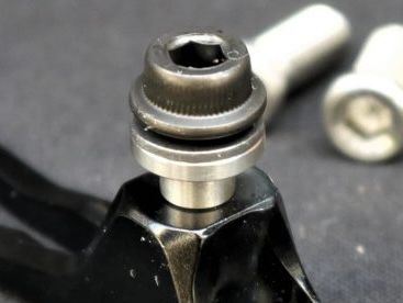

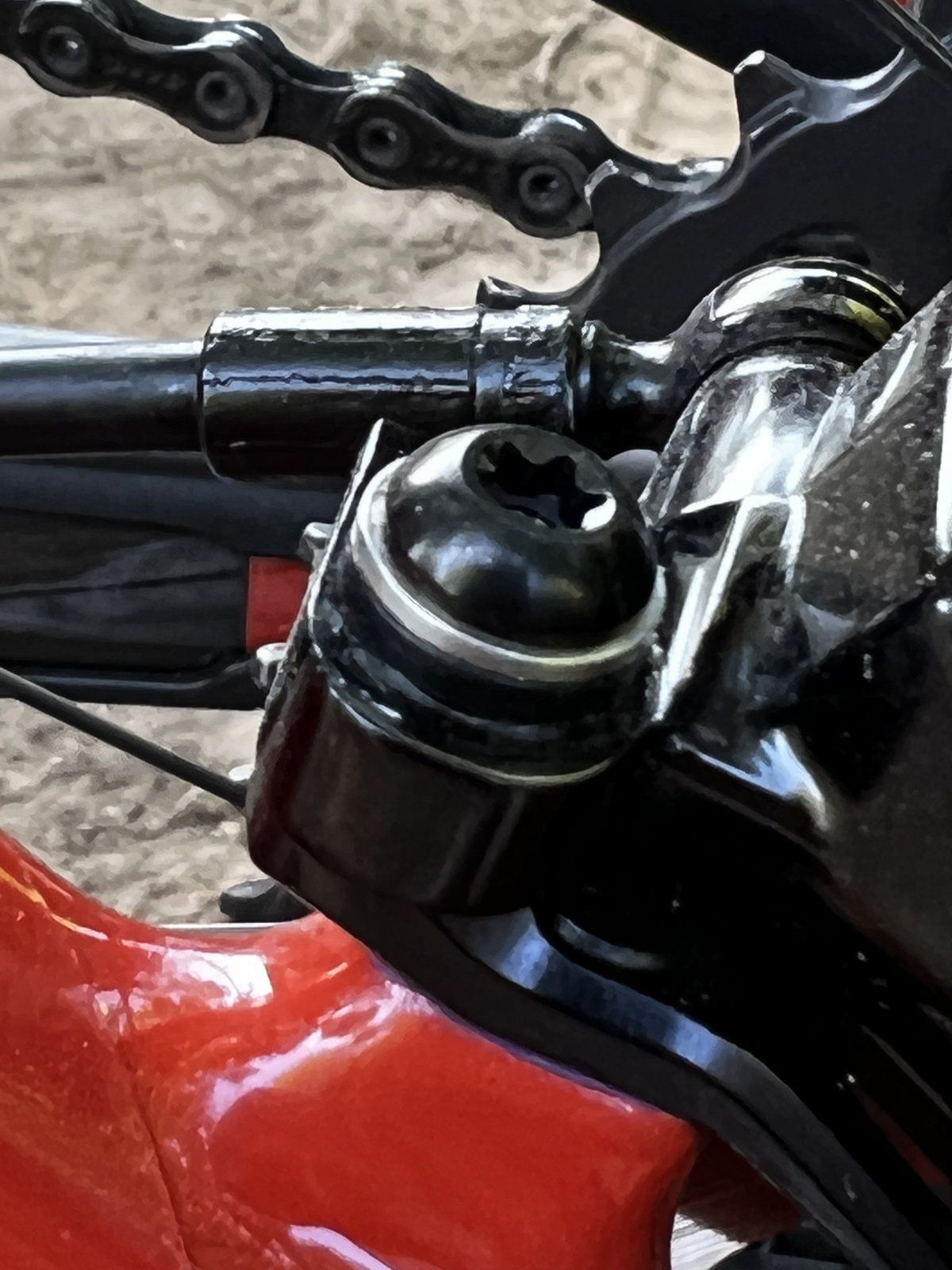

Hi, bin zur Zeit auf ein komisches trip muss alle Schrauben in schwarz haben.
Deswegen habe ich die original Bremssattel Schraube die in echt Silber ist gegen eine aus Titan in Schwarz getauscht. Es handelt sich bei der Original Schraube um ein M5 *16mm Zylinderkopf mit Bund aus Edelstahl Kopfdurchmesser 10mm. Habe es gegen eine M5 *16mm Linsenkopf Kopf Durchmesser 9,5mm getauscht.
Jetzt nach der Einbau sieht die Schraube aber ganz schön schmächtig aus.
Was meint ihr ? Fliegen mir Bremsen um die Ohren oder kann es so bleiben ?

Laut Indernetz ähnlich hohe Zugfestigkeit, gleiche Dimensionierung.
Wo soll das Problem sein?
Der Kopf :-) , falls die Schraube den Kopf verliert ist meiner auch bissel in Gefahr. Sieht halt nicht so massiv aus wie die Originale Schraube. Hab die 0,5mm etwas unterschätzt. Aber ich denke ich mach mir Zuviel Kopf wird schon passen. Wenn nicht und ich drauf gehe hatte ich wenigsten schöne Schrauben :-))
Wenn die schraube kollabiert, dann am Schaft, meinetwegen auch dicht am Kopf.
Mit dem kleineren Durchmesser am Schraubenkopf hast du bei gleichem Drehmoment ein wenig höheren druck vom Schraubenkopf zum Bremssattel und zum Rahmen bzw Adapter hin den gleichen.
Solange wie die Festigkeit der Schrauben gleich oder minimal anders sind, sollte die Form des Kopfes egal sein.

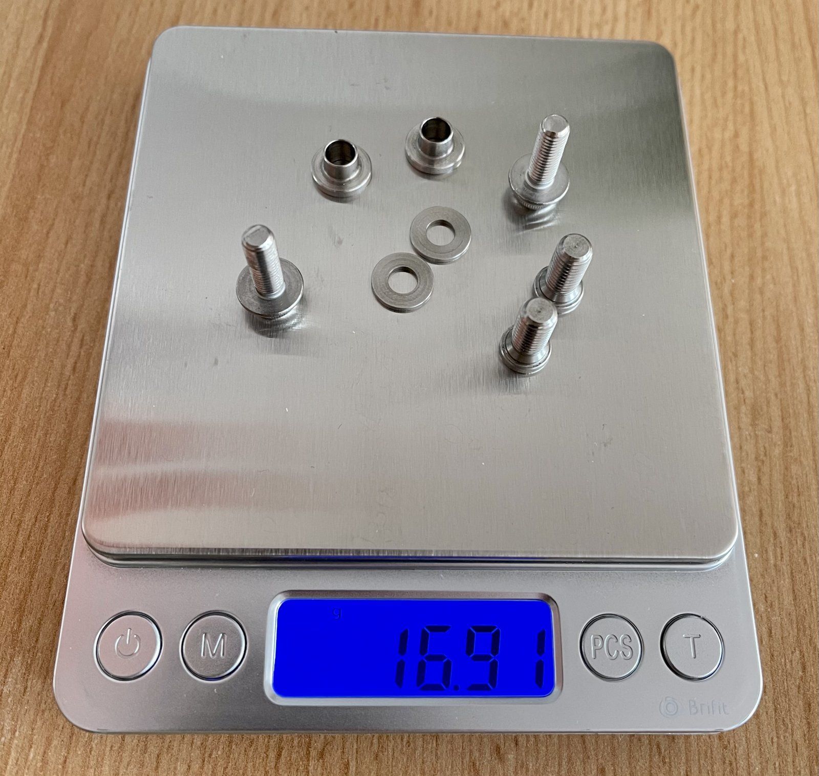

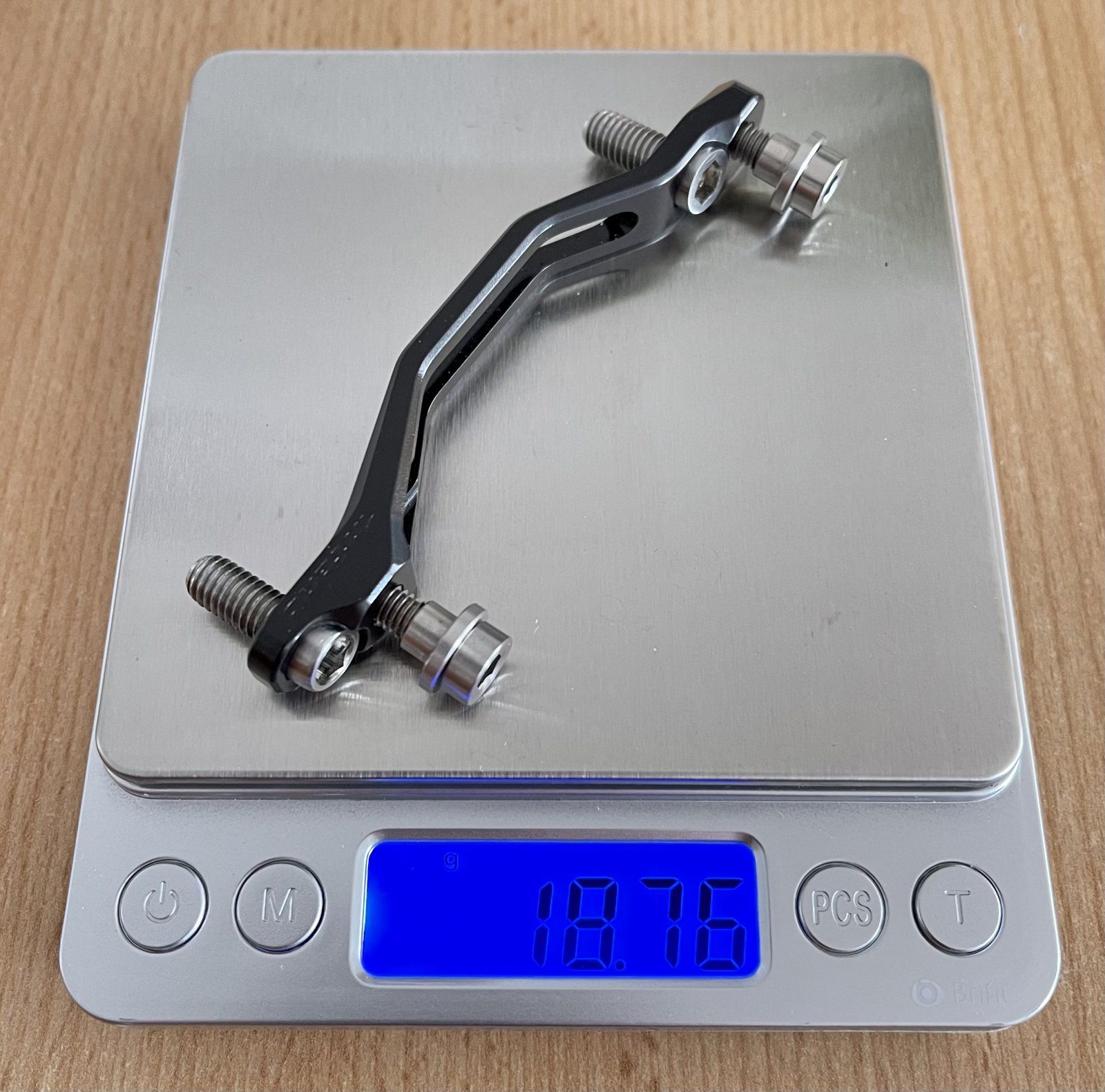

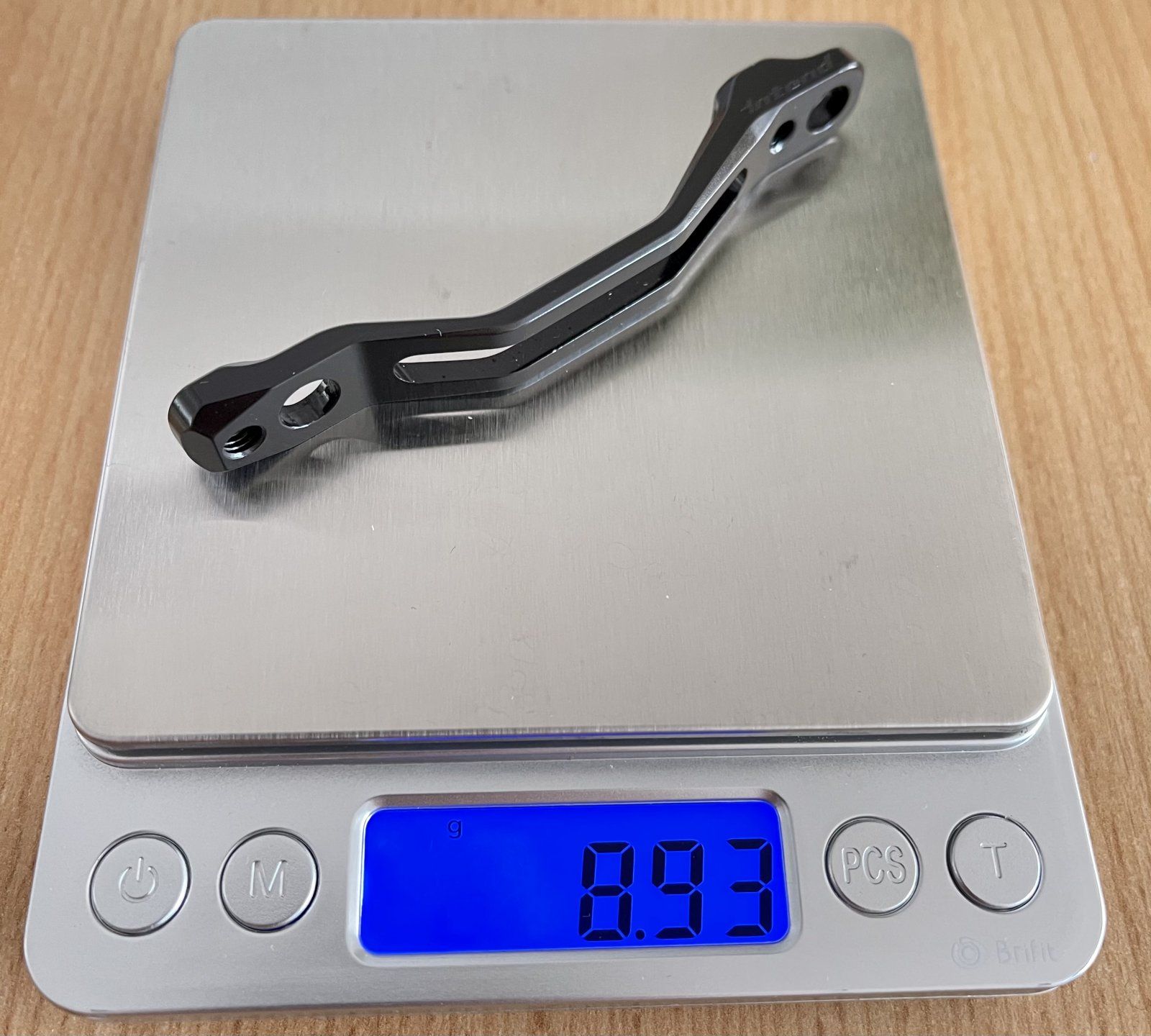

Vor einem Jahr waren die noch aus Edelstahl, vor 1,5 aus normalen Stahl (der recht schnell zu rosten began)!
25,84gr mit Edelstahl
18,76gr. mit Titanschrauben

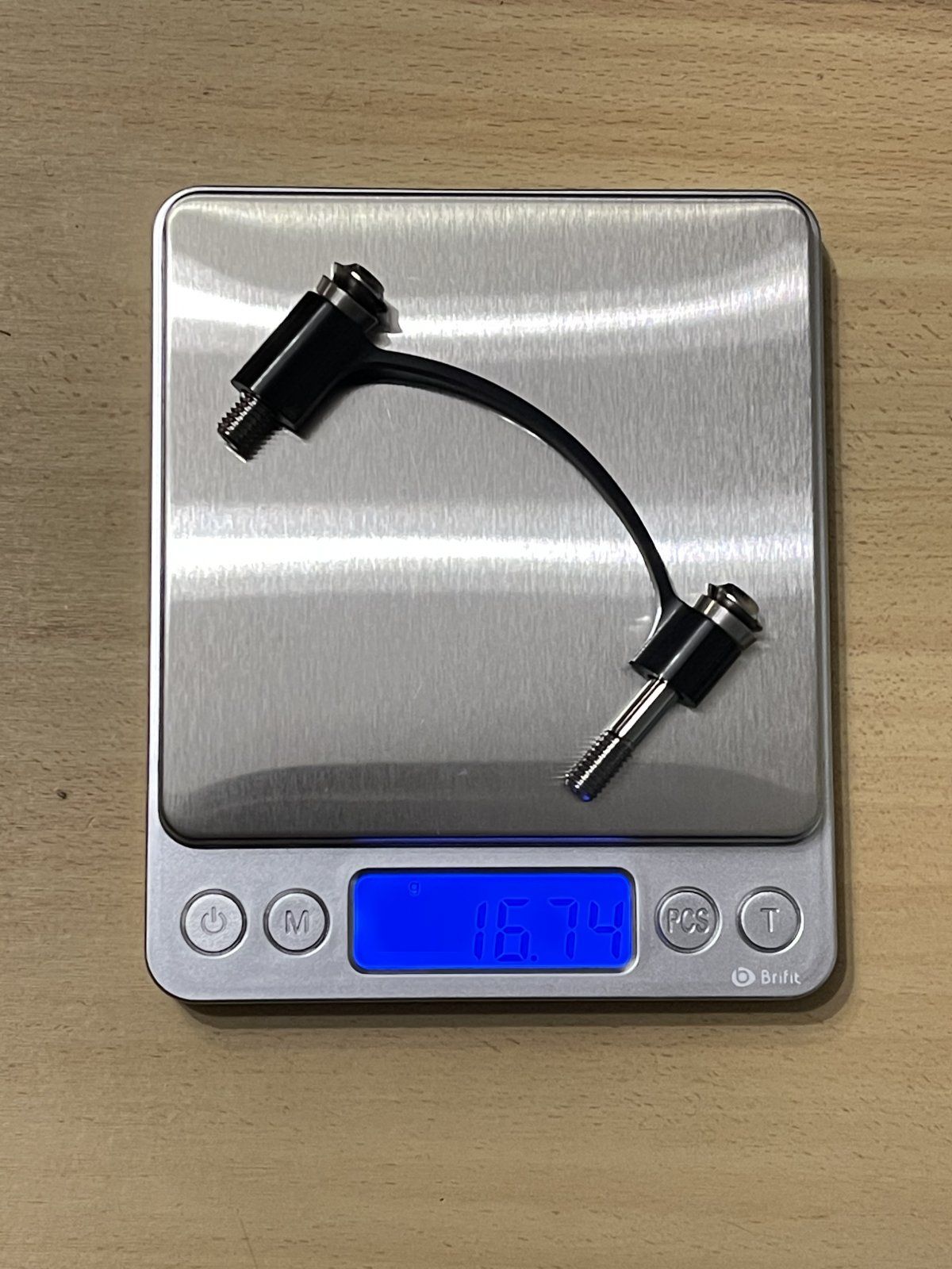

Zum Vergleich eure Kombi:
mit Titanschrauben ... finde aber die TS Adapter "besser", da diese meiner Meinung nach optisch besser zum dezenten c41 Sattel passen ... die Intend sind da zu "over-cnc'd" 😂
Beim c42 würde ich aber vermutlich die Intend verwenden 👀
Anhang anzeigen 1519118Anhang anzeigen 1519120
Ich wüsste nicht warum ich beim C42 zu Intend wechseln sollte

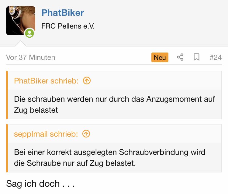

Die schrauben werden nur durch das Anzugsmoment auf Zug belastet
Bei einer korrekt ausgelegten Schraubverbindung wird die Schraube nur auf Zug belastet.
Sag ich doch . . .
wenn sich der Bremssattel beim bremsen bewegt hast du ein sicherheitskritisches Problem, weil die Schraube dann viel zu wenig fest angezogen ist
Aber, wer macht das den schon freiwillig.
Schrauben werden oftmals:
A) Von alleine lose (Weil die sich auf dauer Strecken zB)
B) Nicht richtig angezogen bzw vergessen anzuziehen.
Dann werden die auf Abscherung belastet.
