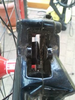

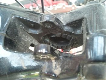

Muss bei meiner Avid Elixir 3 den Bremskolben am hinteren Bremssattel wechseln.
Am Bremskolben ist ein Teil rausgebrochen & ich hab ihn auch noch rausgedrückt so das DOT rausspritzte.(siehe Bilder)
Entlüftungskit &Dot+Kolbenkit inclu Dichtungen+Manual Wartung Bremssattel hab ich besorgt.Auch eine Explozeichnung hab ich (http://www.mountainbikes.net/mtbikes/ersatzteile.cfm?gnr=183)
Nun möchte ich wissen wie genau ich den Kolben in den Bremssattel bekomme?
Die können doch nur iwie reingedrückt/presst werden oder??
Wenn mir das jemand erklären könnte wäre echt super:) Bitte auch erläutern worauf man achten muss ect.:daumen:
mfg
Bild1 :rausgedrückter kaputter Kolben / Bild2(da war der kolben noch drin) die Bruchstelle

Erstmal den Bremssattel absolut Sauber machen. Ich arbeite da gerne mit Wattestäbchen und Spiritus. Dann den alten Kolben ( der noch funktioniert und schon im Sattel sitzt ) mit einem Kunststoff Reifenheber ganz in den Sattel drücken. Dann den neuen Kolben von oben in den Sattel schieben, versuchen ihn über dem Kolbenloch sauber zu platzieren und mit einem flachen Schraubenzieher (was anderes passt da zu diesem Zeitpunkt nicht rein) ein paar mm einzupressen. Wenn er verkanntet muss er wieder raus.
Bremskolben und Dichtung vor dem Einpressversuch natürlich mit Bremsflüssigkeit "glitschig" machen.
Wenn alles passt sehr lange und intensiv Entlüften.
Gruss
k.

hä?? was schreibst du denn da? neuen kolben über alten drücken? wie soll das denn gehen bei der bremse?
als erstes darf er wohl den bresmssattel zerlegen, dann den alten kolben rausziehen, den neuen rein (mit entsprechender vorsicht/sauberkeit!) und dann den sattel wieder zusammenschrauben. danach kommt die entlüftungsorgie.
Naja die anderen Arbeitsschritte mit auseinander &Zusammenbau sind mir bekannt.Mir ging es speziell um das eindrücken des Kolbens.
Mein Rad steht seit über 2 Wochen in Werkstatt.. jetzt mach ich es selbst!!!
Reindrücken ist einfach -> Einfach nur gerade über die Versenkung halten und gleichmäßig reindrücken. Vermutlich sollten noch diese Rillen in den Kolben in die gleiche Richtung zeigen.
Achja, ich benutze zum Reindrücken eher die große Fläche eines alten Buttermessers, so kann man von beiden Seiten gleichmäßig drücken udn hat auch mehr Auflagefläche als bei nem Schraubenzieher.
Das große Problem ist eigentlich eher die alten Kolben vorher herauszubekommen. Wenn du das komplette Dichtungsset bestellt hast würde ich auch gleich die Dichtungen unter den Kolben und beide Kolben wechseln, ansonsten besteht die Gefahr das der neue Kolben leichter läuft als der alte.
Gruss
k.
Nachtrag, da ich aufgrund einer Durchblutungsstörung im Gehirn einen Schritt vergaß........:
Mit dem Reifenheber einen Kolben durch Druck fixieren und den anderen Kolben durch Pumpen am Bremesgriff rausdrücken.....
MFG
