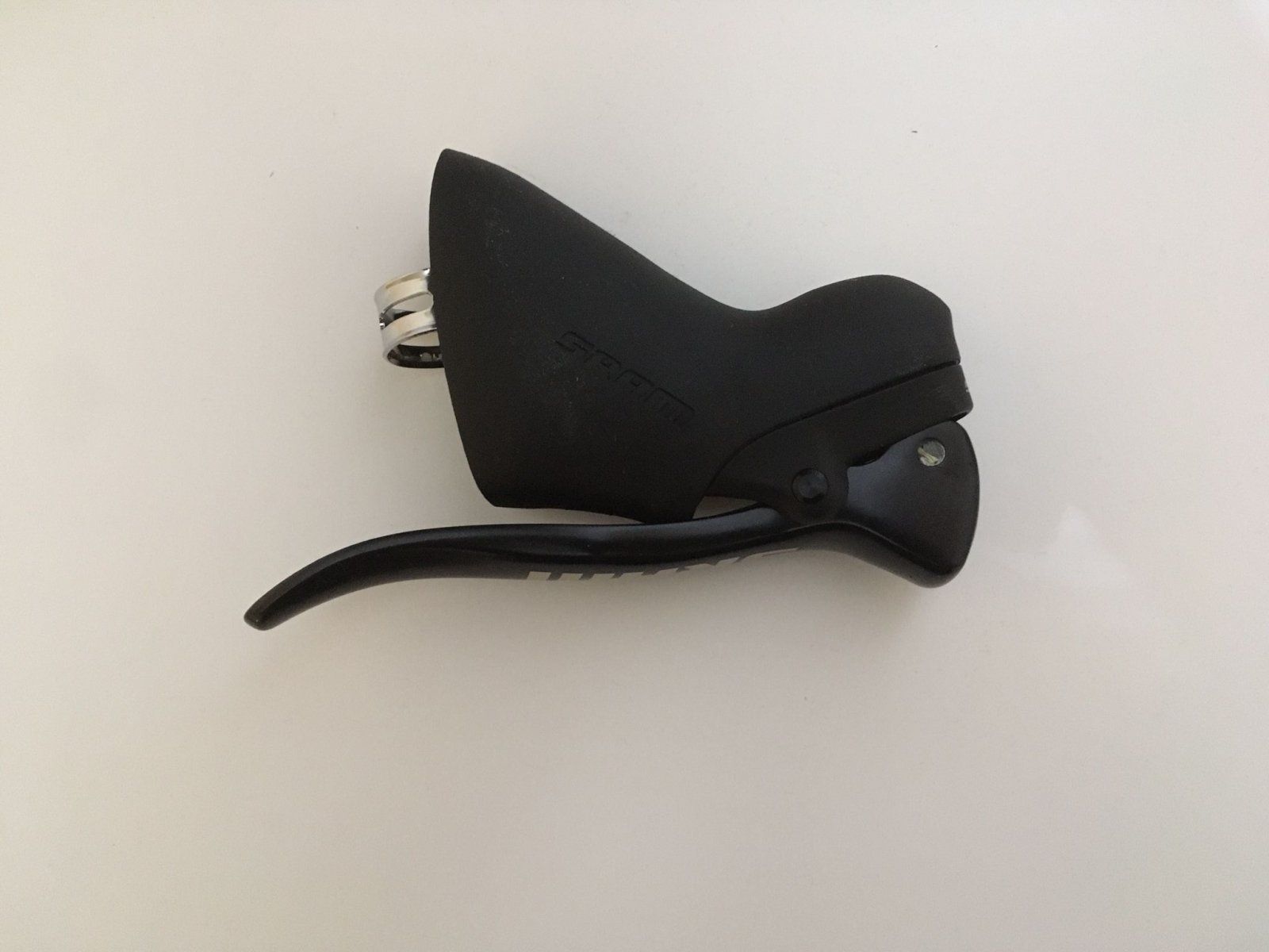

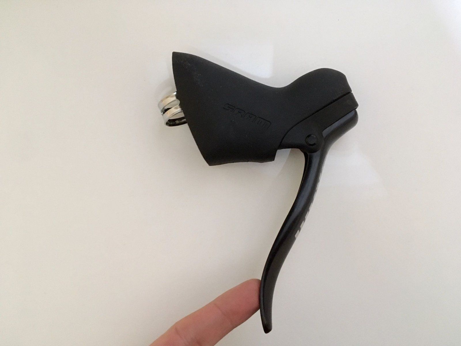

Guten Abend zusammen,
ich baue gerade an einem Singlespeed-MTB/Gravel-Mix mit Rennlenker, dem ich gerne eine Vorderradbremse verpassen würde. Ein MTB-Bremshebel mittig gefällt mir nicht und ein RR-Bremshebel ist mir auch zu asymmetrisch. Ich habe von Attrappen für die andere Seite gelesen, allerdings habe ich noch SRAM S500 Bremshebel rumliegen, die mir eigentlich sehr gut gefallen.
Nun ist meine Frage, ob man den rechten S500-Bremshebel irgendwie zur Attrappe umbauen bzw. feststellen kann, damit er ohne Zug nicht so lasch in der Gegend rumhängt? Vielleicht gibt es da eine ganz einfache Lösung? Vielleicht auch eine Basteloption? Ich habe bei meinen Recherchen bisher nichts finden können. Gegebenenfalls hat ja jemand von Euch eine Idee.
Besten Dank im Voraus und viele Grüße
Jan
PS: Nach Möglichkeit würde ich den Bremshebel gerne später nochmal verwenden können, d.h. Kleben ist nicht wirklich eine Option :D
Als Anregung: Nimm ein kurzes Stück Bremsseil, eine Feder aus einem Kugelschreiber und das Innere einer Lüsterklemme und versuche das alles im Hebel unterzubringen.
Keine schlechte Idee! Ich fürchte zwar, dass die Feder aus dem Kugelschreiber zu weich ist und ich die Gesamtkonstruktion im Hebel nicht unterkriege, aber der Gedankengang ist auf jeden Fall richtig gut. Vielleicht kann ich ein Stück Bremszug mit Außenhülle unter dem Lenkerband verlegen und am Ende eine Feder vorschalten oder das Ende des Bremszugs notfalls einfach festlöten.

Schraube mit dem Kopf aussen in den Leitungsabgang. Innen Bremszug an der Schraube einhängen und von aussen anziehen.
Klasse Idee, das werde ich versuchen!

Sind die Hebel denn so labbrig dass es gar keine Option ist, die einfach zu lassen? Das hatte ich bei einem Tektro mal gemacht, die Feder die da drin ist, hielt den Hebel ausreichend fest.
Coole Lösung, mit der Klingel. Da verzichte ich allerdings doch lieber auf die zusätzliche Leitung und verstecke die Klingel im Lenker :D
Die Hebel sind ohne Bremszug nicht nur labbrig, sondern komplett lose. Die scheinen gar keine Feder zu haben?
