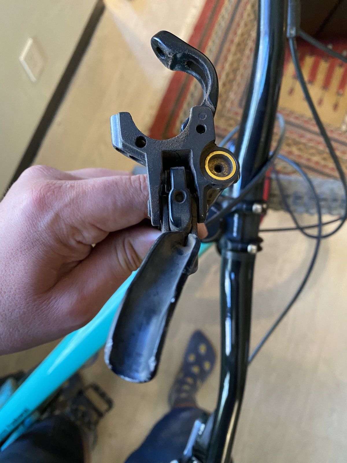

Habe mich am We etwas heftiger gemault und dabei ist mir blöderweise der Hebel von meiner BL-M 8100 links abgebrochen (s. Foto)🤦‍♀️
Möchte diesen jetzt tauschen. Ich finde im Netz aber keinen Ersatzhebel speziell für die BL-M 8100. Was ich gefunden habe ist das hier:
https://www.probikeshop.com/de/de/b...-XwuSs8AIVltV3Ch0hUQcYEAQYAiABEgLuqPD_BwE:G:s
Sind die Baugleich, also ist XT M 8000 der " Oberbegriff" für die XT Bremshebel oder gibt es für die XT BL-M8100 einen speziellen Hebel.
Könnte mir bitte jemand einen Link schicken, falls es da einen speziellen Hebel gibt? Verzweifle hier so langsam.
Danke im Voraus:):daumen:

Laut Shimano Explosionszeichnung: https://si.shimano.com/api/publish/storage/pdf/de/ev/BL-M8100/EV-BL-M8100-4504.pdf
gibt es zumindest Ersatzteilnummer für den rechten und den linken Hebel des BL-M8100. Und das sind sogar andere Nummer als für den BL-M8000 (https://si.shimano.com/api/publish/storage/pdf/de/ev/BL-M8000/EV-BL-M8000-3853A.pdf). In den beiden Zeichnungen sind auch Unterschiede auszumachen (z.B. die Feder). Obs trotzdem passt kann ich nicht beantworten. Der Chinese verkauft den passende Hebel über Aliexpress. ggf. mal im Bikeshop fragen ob die das passende Teil über Paul Lange besorgen können. Die sprechen leider nur mit Händler sonst hätten man dort auch direkt anfragen können.

Danke für die schnelle Antwort :daumen:
Habe mittlerweile auch die Teilenummer bei Shimano gefunden. Ist die Y2RR98020
Leider findet sich so rein gar nichts, wenn ich die Nummer bei Google suche:(

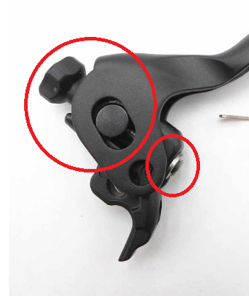

Habe jetzt den Hebel demontiert. Ich bekomme nur die Schraube mit dem Ring an der einen Seite nicht raus (S. Anhang). Kann man die überhaupt rausnehmen? Würde mir dann einen anderen Bestellen und einfach den Mechanismus umbauen.
Z. B. Den hier:
https://www.bike-components.de/de/S...swLQV8HrxjAJ3aYu_2a9ZAoqB1OFIOskaArG4EALw_wcB
Kannst du mir da helfen?

Der M8000 taugt schon.
Den M8100 gab es noch nie einzeln zu kaufen. (Weiß ich weil ich öfter mal einen verbiege.)
Ich würde ggf. wenn verfügar auch gleich eine komplette Hebeleinheit kaufen.
Entlüften musst du sowieso. Durch die Entnahme des Bremsgriffs wird die Kolbenstange entlastet und du bekommst den neuen Griff nicht ohne weiteres eingesetzt.
Hab die gleiche Prozedur gerade hinter mir aber das war alles anderes als schnell erledigt.

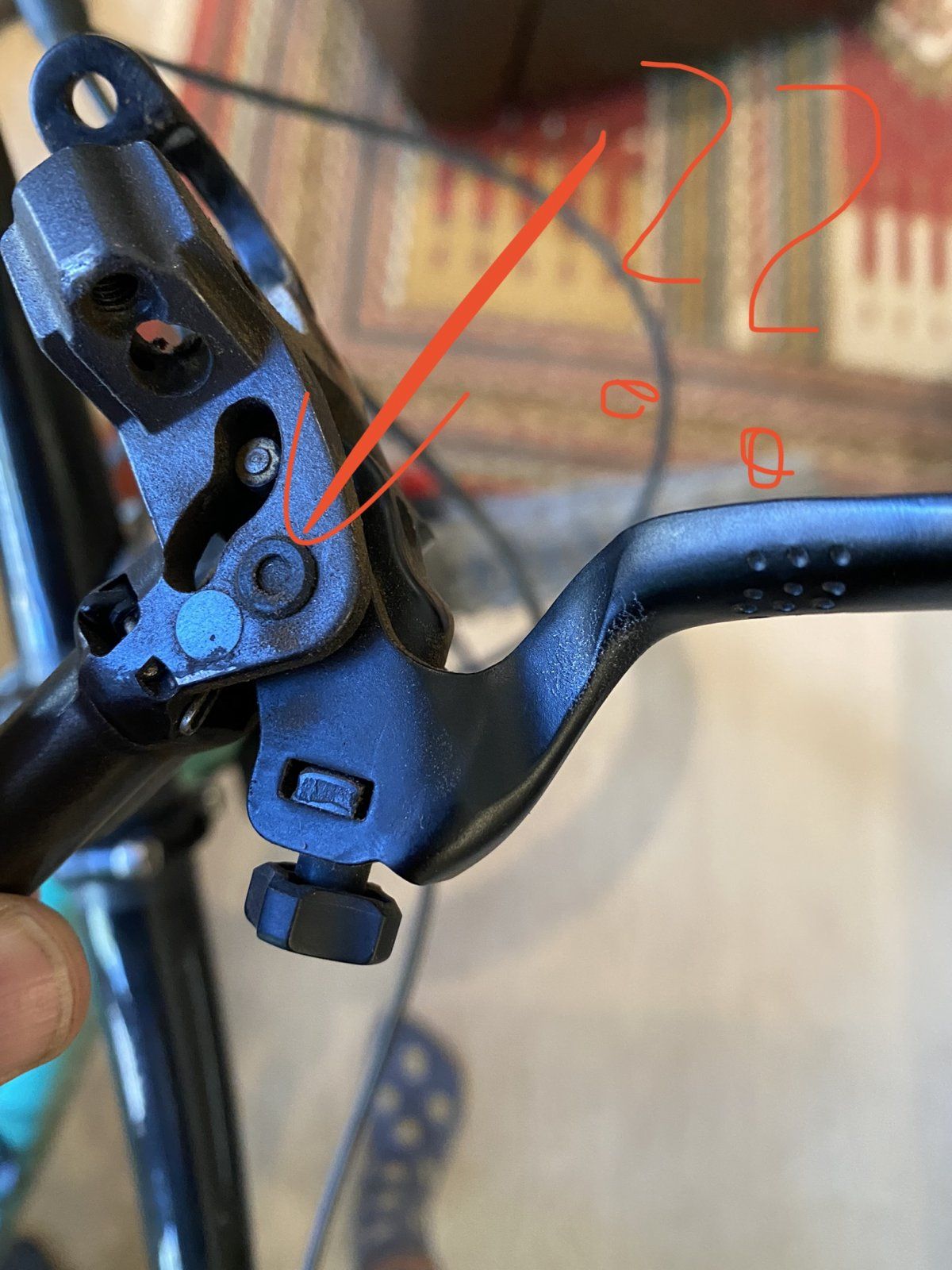

Heute meinen Lenker in den Sand gegraben und mächtig den Hebel ordentlich verbogen.
An den Hebel selbst käme ich ironischerweise sogar ran. Die Hebeleinheit gibbet nit (wooohoo 2021!) und so wie ich spontan das Internetz durchforstet hab waere es auch ein komplettes Set…
Ergo stehen 20 Steine ungefaehr 250 Steinen gegenueber.
Blöde Frage is wie krieg ich denn den Hebel ueberhaupt raus?? 🤔

Kaufe dir am besten das Set, verbaue den Bremshebel und verkaufe den Rest anschließend bei Ebay. Habe ich auch so machen müssen. Den Hebel für die BL-M 8100 bekommst du nirgendwo einzeln:ka:
ALTER! Gummistopfen in die Madenschraube. Auf sowas musst erstmal kommen… ob das Ding den anderen Sinn hat ausser Sicherung vor Vollpfosten die meinen sie koennten damit den Druckpunkt einstellen? 🤔
Hab den Hebel sogar gefunden, die Hebeleinheit nicht. Selbst in der Bucht tummeln sich hier Dutzende, waehrend ich auch keine kompletten Einheiten gefunden hab… Verrückte Zeit. Mal kucken wann dat Dingen kommt.
Bin grad selbst Pest-bedingt (seit jetzt ueber einem Jahr) n bist nomadig unterwegs und hab lediglich ne handvoll Inbusse usw. am Start, nichmal Oel und Spritzen usw. Mal kucken ob ichs hin bekomm ohne dass ich Der Geraet in ne Pneumatikanlage verwandel. :wut:

mit etwas nacharbeiten meinst du sicher abfeilen oder? Wollten das gestern auch so bei nem Freund ersetzen, aber irgendwie sind die inneren Abstände auch anders oder? Wir hatten das Problem dass sich die Feder extrem schwer reindrücken hat lassen (nicht wegen der Vorspannung) und dann der Hebel total schlecht zurück ist
Den Hebel zurueck einbauen ist tatsaechlich ein gigantisches Gefummel.
Vielleicht geht das alles besser, wenn man sich gleich auch einen neuen Pin dazu holt…
Hab wieder den alten verbaut, der n bisl rauh war und vllt. das Reindruecken mit der vorgespannten Feder auch nicht einfacher gemacht hat…?
