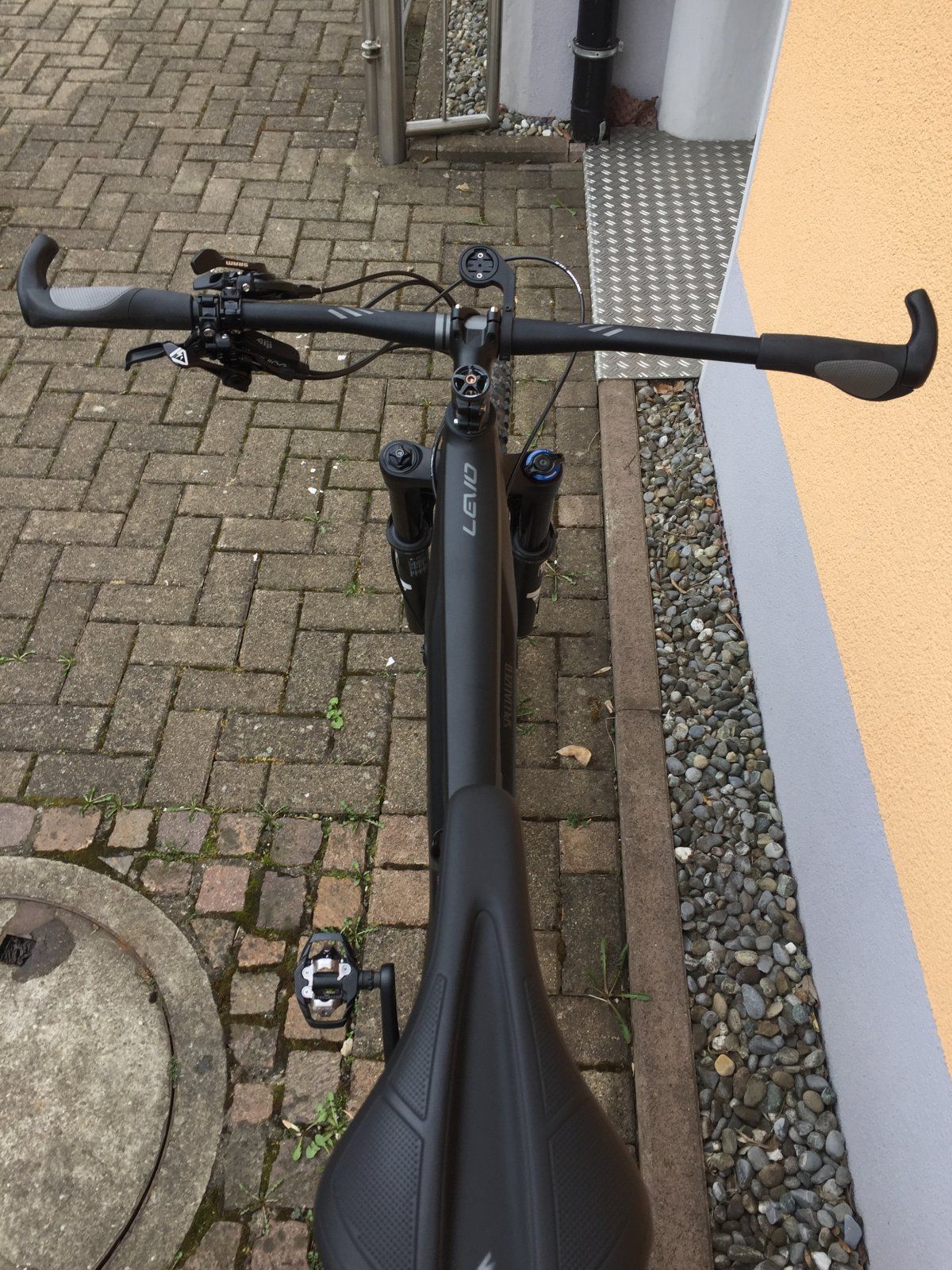

Hallo, ich habe genau so ein Handycap und fahre seit 30 Jahren mit einer Oberarmprothese rechts intensiv MTB.
Anfangs mit T-Stück, was im Gelände recht gefährlich ist weshalb ich zu zwei Bremshebel auf der linken Seite umgerüstet habe.
Das funktioniert super.
einfach den rechten Bremshebel überkopf links montieren. Das klappt bei 4 Bikes bei mir. Matura, Hope, Shimano XT und Guide.
Keinerlei Änderung an den Komponenten.
Zwei Beispiele.
Ein Scott Genius mit Sattelstütze, Remotedämpfer, zwei Schaltungen, zwei Bremsen.
Ein zweites etwas aufgeräumteres System mit SRAM 12 Fach Schaltung.
also, mach dir keine <Sorgen und leg los.
Gruß Klaus
