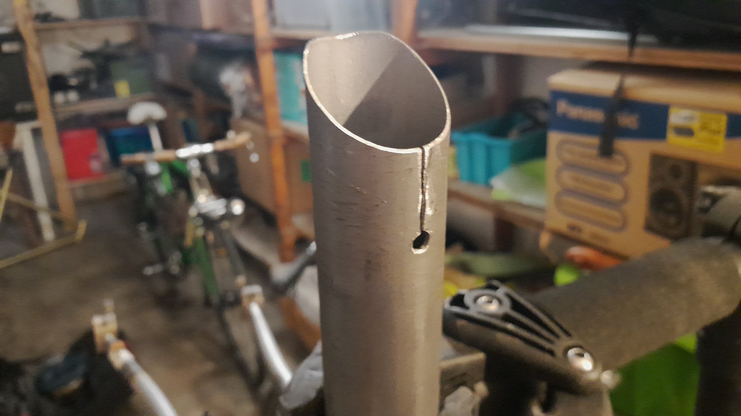

Heute habe ich die erste 5mm Hülse am Steuerr eingelötet. Hier soll später der verstellbare Zuganschlag für den Umwerfer gegen laufen
auf das verschleifen freue ich mich jetzt schon :(
Während die Lötstelle abkühlte habe ich mich dem verschleifen der Streben bzw Ausfaller gewidmet.
So sind dann bis auf ein paar Details die Streben fertig

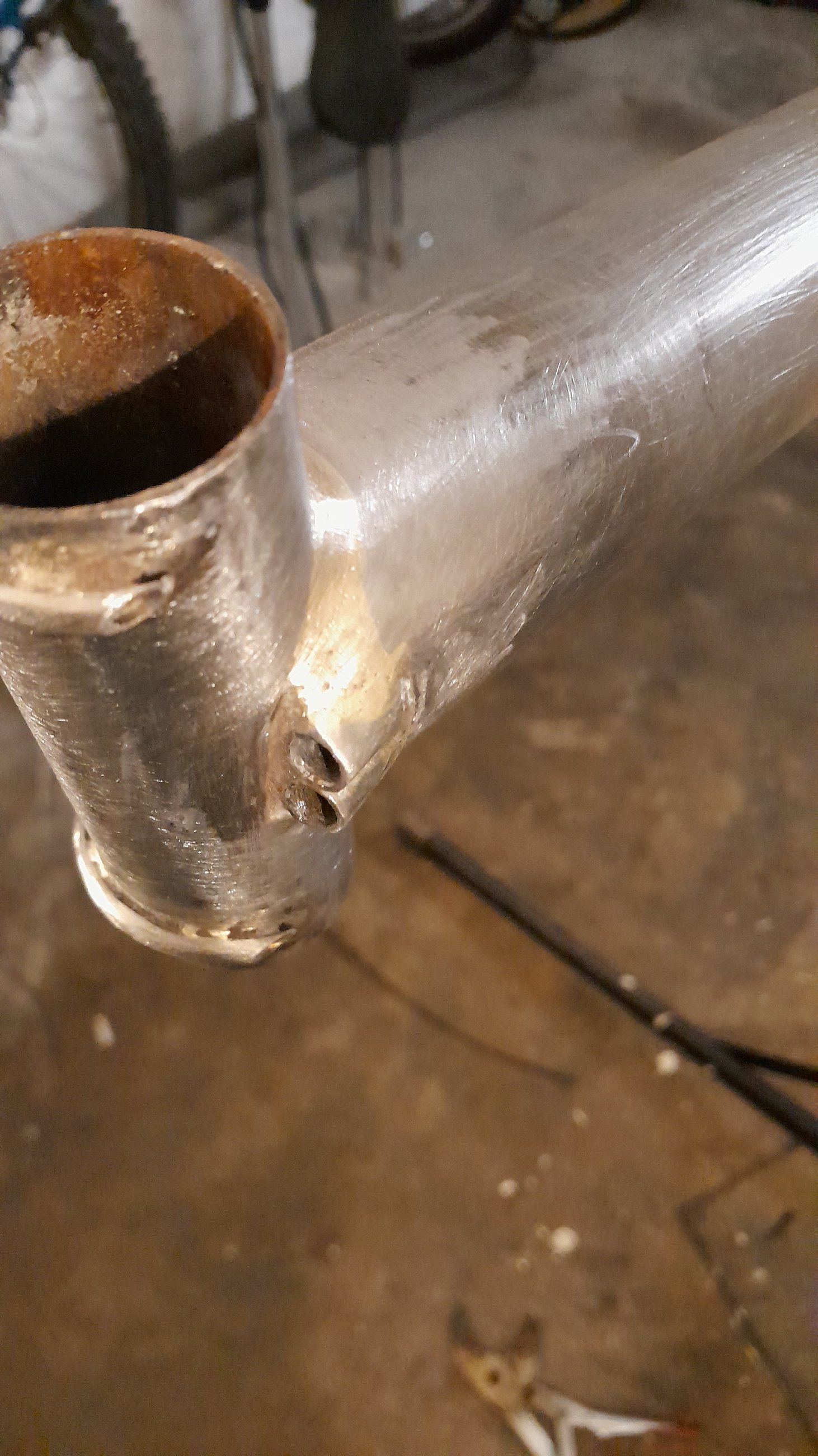

Heute habe ich angefangen das Steuerrohr zu schleifen. Die Ausgangsbasis
Fertig gelötet aber noch voll Flussmittel und Schlacke. Zwischenstand nach einer Stunde schleifen mit 280er Körnung und Rundfeile.
Das vorläufige Ergebnis nach Dremelbearbeitung.
Das Finish mit Leppleinen, WD 40 und Silberpolitur folgt noch. Nach zwei Stunden hatte ich Hunger....
