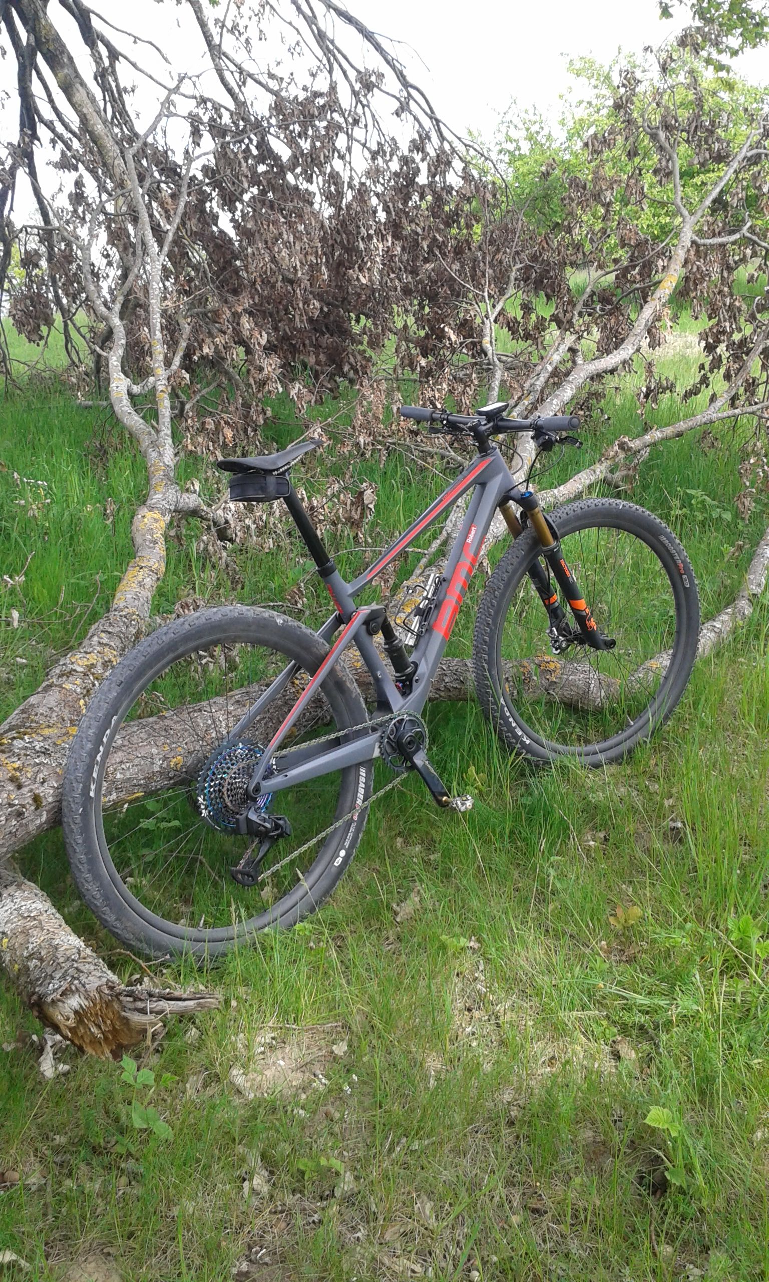

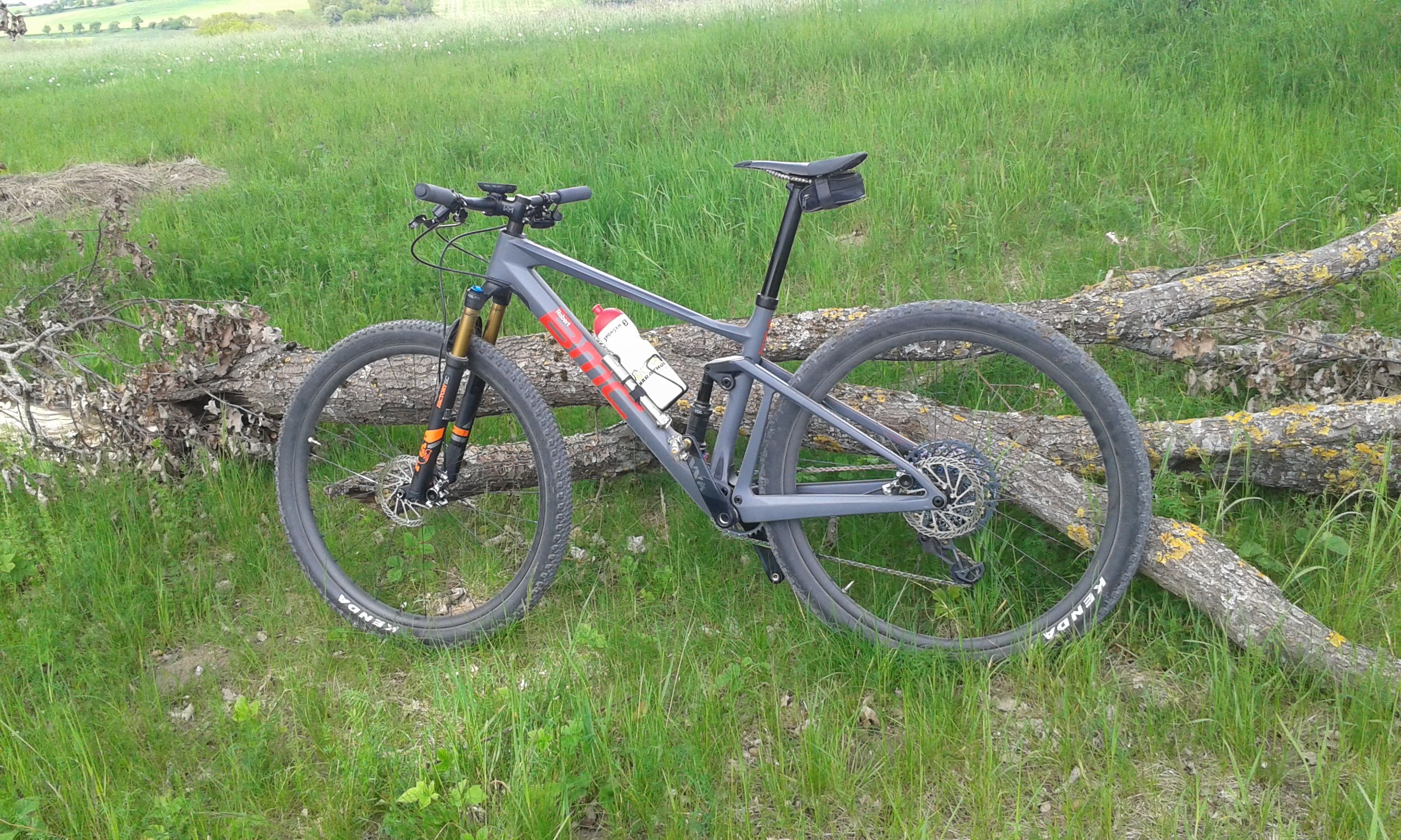

Die Anschaffung des Fourstroke ging jetzt doch schneller als geplant, mein Händler und Kumpel machte mir ein Angebot das ich nicht ablehnen konnte. Ich habe mir nen Rahmen bestellt, kommt nächste Woche, dann versuche ich einen deutlichen Sub-10kg-Aufbau.
habe mittlerweilen den neuen Fourstroke-Aufbau fertig. Ums vorweg zu nehmen, es zaubert mir ein Dauergrinsen ins Gesicht :D:D;):).
Da ich selbst, wie immer, das schwächste Glied in der Radkombi bin, setzt mich das Rad ganz schön unter Druck und ich muss immer Gas geben. Es ist ein verdammt schnelles Rad.
Das Gewicht blieb mit Flaschenhalter und Pedalen (eben fahfertig) bei 9,6 kg stehen. Ich hatte pro Reifen 60ml Milch reingepumpt.
Zwei kleine Kompromisse war ich beim Aufbau eingegangen:
- der Dämpfer ist "nur" ein Fox Float DPS Performance Elite Dämpfer, da der Rahmenkit aus einem Modell "Three" stammt (die Rahmen selbst sind bis auf die Farbe bei allen Modellen absolut identisch)
-Dei Bremse sollte eine Mineralölbremse, aber Flip-Flop tauglich sein. Deswegen schied die XTR aus und es wurde eine Magura MT8SL.
Als Gruppe habe ich erstmals eine 12er Eagle AXS eingesetzt. Bis jetzt eine wahre Freude, nur die Bedienung ist noch nicht ganz in Fleisch und Blut, manchmal verschalte ich mich noch, ich hatte die letzten Jahre immer Gripshift an den Rädern.
Laufräder von Slowbuild, 1280 g mit 25/30 Innen/Aussen und DT250 SP-Naben.
Gabel ist eine 2020er Fox Factory SL Kashima. Ich fahre ohne Remote.
Lenker MCFK, Sattel Speedneedle

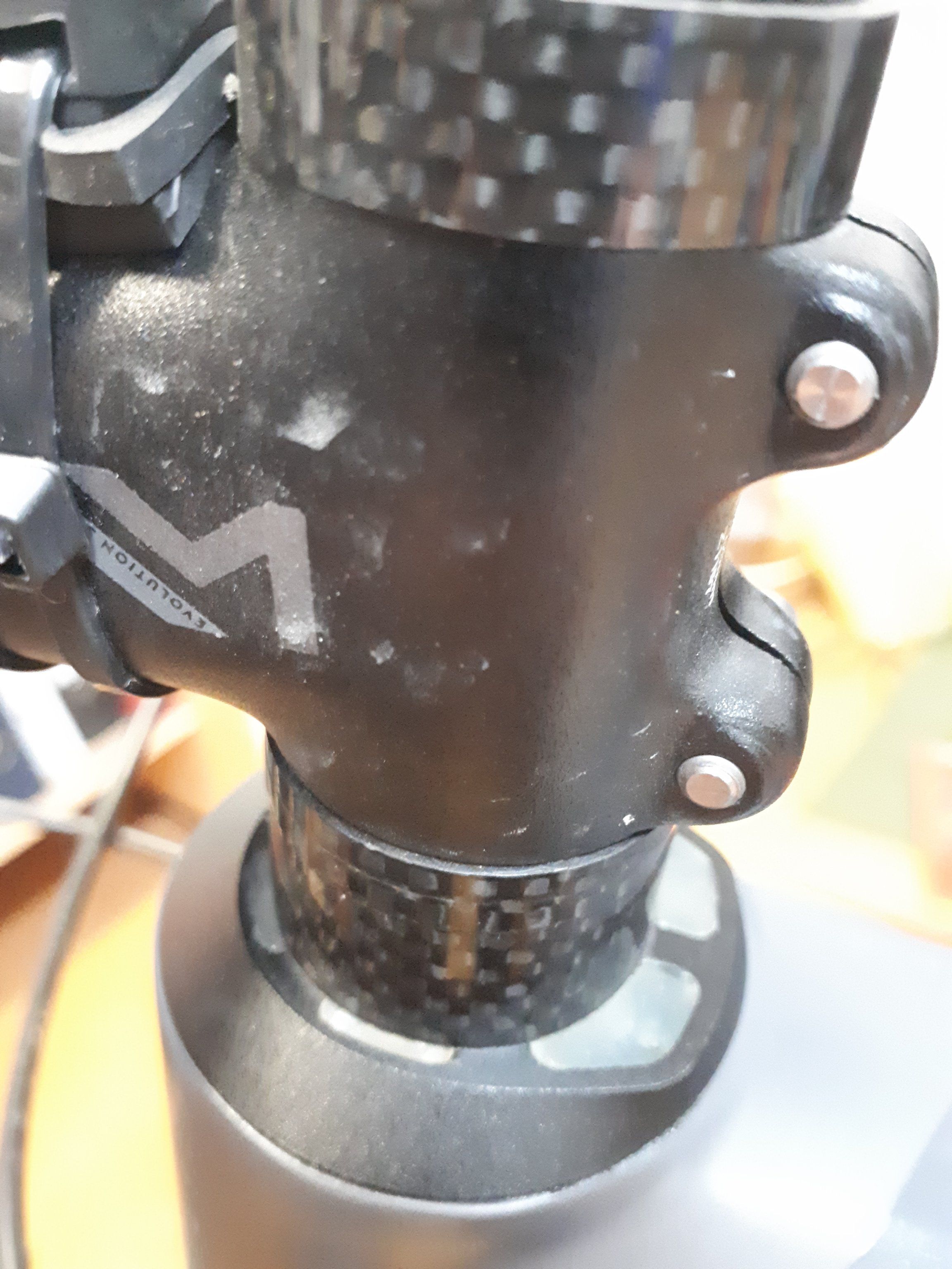

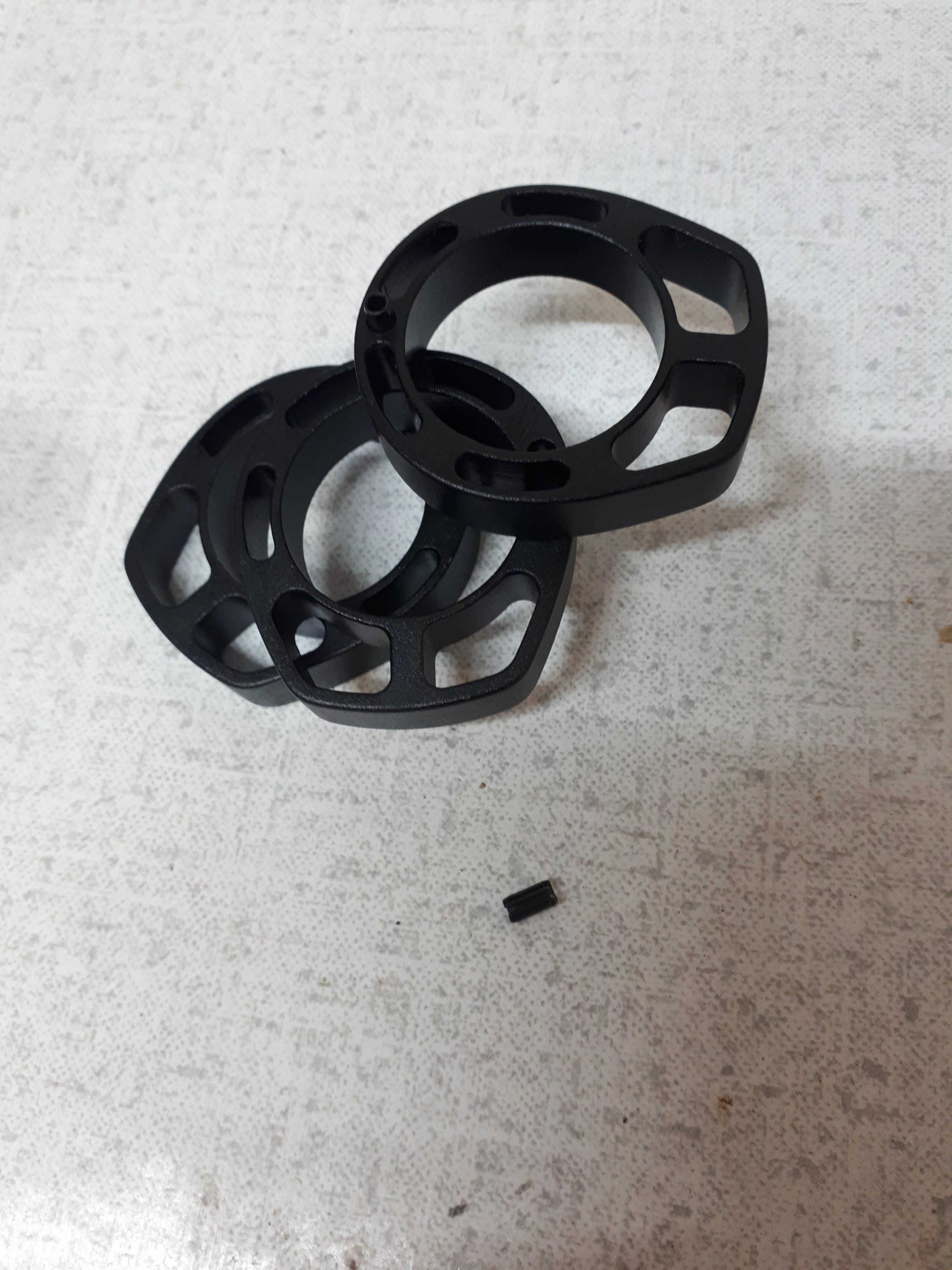

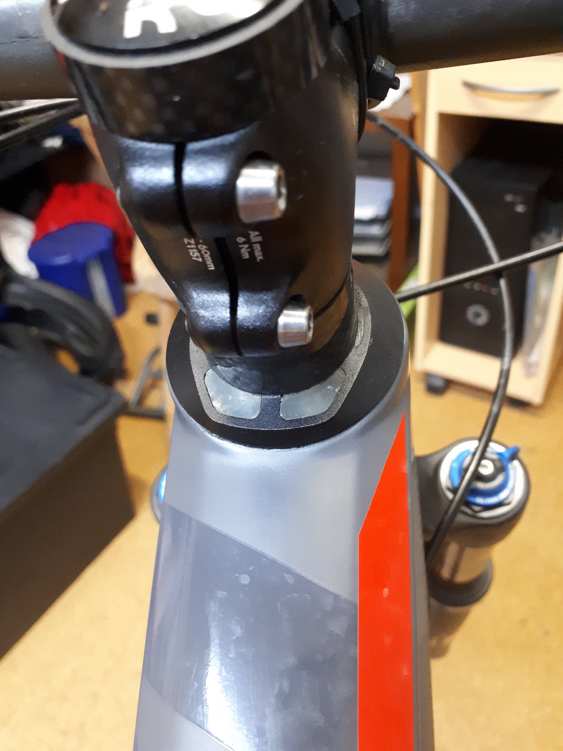

Ich hätte da mal eine Frage zum Steuersatz/Spacer-Aufbau: Wie hast du das gelöst? Ist der unterste "Spacer" der Originale, der das Lager im Rahmen bedeckt? Oder hast du da einen anderen verwendet? Wenn ja, welchen?
Die Spacer-Form ist bei dem Rad auch "proprietär" gelöst, so dass man normale runde Spacer nicht direkt verwenden kann...
Ich habe einen original Spacer mit Heisskleber gefüllt, damit der Steuersatz geschlossen bleibt. Den Rest hab ich mit herkömmlichen Carbonspacern aufgebaut. Das hat mit geringsten Mitteln viel Gewicht gespart.
Die Nase an dem Spacer hast du runtergefräst/geschliffen/was auch immer? Hast du von der Konstruktion eventuell nochmal eine Nahaufnahme (so aus der Position des Fahrers)?
Und allgemein: Hast du versucht eine Alternative zu dem Aufbau (das mit dem Heisskleber ist natürlich eine Lösung, aber einen alternativen runden konischen Erstspacer zu finden, scheint nicht so einfach oder sogar unmöglich zu sein) zu finden? Eventuell bei BMC angefragt, ob es da was gibt?

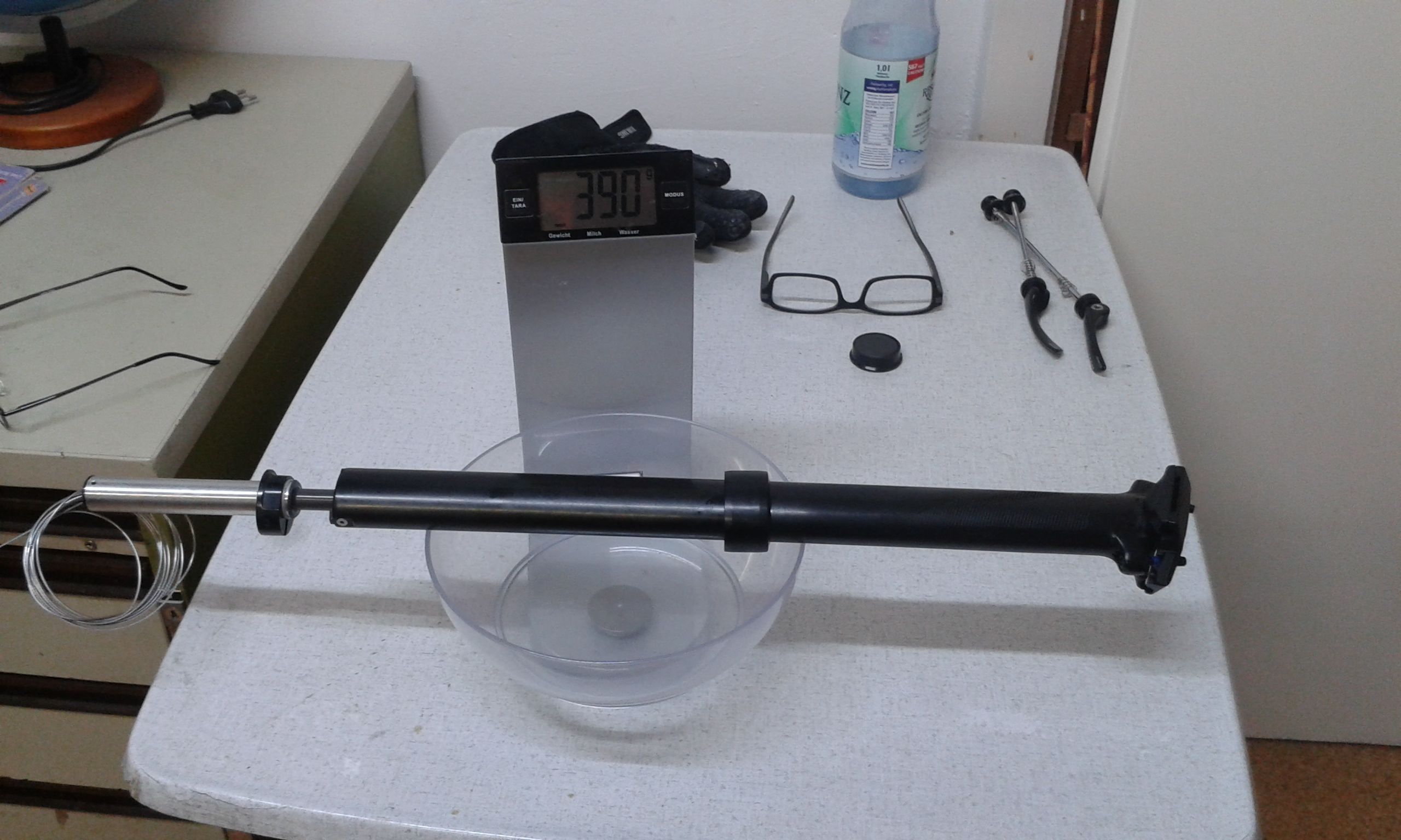

Nach nun ca. 3000km seit Anfang Juni mit dem Fourstroke kommt bei mir seit Kurzem in etwas ruppigen oder hoppelligen Passagen ein metallisches Klappern aus dem Sattelrohr. Klingt als wenn da irgendwas im Inneren zu viel Spiel hätte. Ich habe die Stütze mal rausgezogen um zu schauen. Das einzige was auffällt ist das die graue Stange, die aus der Alu-Halterung unten kommt und in das Sattelstützenrohr geht, Spiel hat.
@ragazza Da du die neue Sattelstütze ja daliegen hast: Wenn du an der Alu-Halterung unten wackelst, hat die Spiel am Übergang zum Sattelrohr? Vom Geräusch her klingt es, als wenn es das sein könnte.
Ich prüfe das, sobald ich Zeit habe.
3000km seit Anfang Juni ist aber schon fleißig
Supi. Dank dir!
Naja: Ambitionierter CrossCountry-Pendler :)...täglich 500-650 Höhenmeter und 45 km. Zusätzlich dann an den WEs noch die ein oder andere Tour. Da kommt ein bissl was zusammen...bin schwer runterzukriegen von dem Rad...
ich habe die neue Stütze jetzt in der Hand. Die Schubstange (11mm Durchmesser) kann man radial schon hin- und herbewegen, das ist völlig normal. Das Aludrehteil mit der Aufschrift "open to replace cable" (18mm D) sitzt wiederum bombenfest auf der Schubstange, das muss natürlich auch so sein. Die Klemmschelle ganz unten zieht sich nach montage sowieso spielfrei fest. Bei Fragen fragen, ich hoffe, ich habe mich verständlich ausgedrückt.
