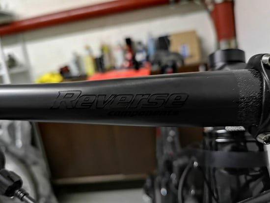

Dann löse ich mal auf. Die -34,2g stammen vom leichteren Lenker. Geworden ist es ein 760mm Reverse Components Tracer XC. Sehr gut verarbeitet und wiegt dabei nur 126,5g. Der Lenker ist zum einen breiter und hat auch mehr Backsweep als der originale Simplon (760mm zu 720mm, 9° zu 5°). Nun muss ich mich auch nicht mehr mit tauben Händen herumschlagen. Sehr angenehme Maße und die 760mm Breite ist auch super zu fahren.
Ich hätte mal ne Frage zu dem Reverse Lenker, der steht bei mir auch in der engeren Wahl aber würde gern wissen ob der brutal steif ist oder doch etwas flex bietet. Wäre super wenn du was dazu schreiben könntest. Hab am AM nen RaceFace Sixc und finde den brutal hart. Am HT mit dem NewUltimate das absolut krasse Gegenteil. Jetzt wäre ein leichter, stabiler Mittelweg(Lenker) super!
Gerne auch mit einem Bild von der Sitzposition auf den Lenker!
@Pinguix Schwarz bzw. Stealth kommt hier im Forum wohl nicht so gut an, deshalb ist hier im Thread vermutlich eher wenig los. Ein wenig silber ist ja auch bei mir drin, beschränkt sich ja nur auf Schrauben ;)
Anyway, also ich bin mit dem Reverse Tracer XC sehr zufrieden. Der Lenker ist nicht bocksteif bzw. hart, er flext sehr angenehm. Sitzposition muss ich noch nachreichen, ich bin derzeit noch dabei, meine Sitzhöhe + Sattel optimal einzustellen.

Danke schon mal für die schnelle Antwort das klingt doch schon mal gut und genau nach dem was ich hören wollte. Werde den Lenker dann mit ner Intend Kombi fahren. Laut Reverse ist die breite Klemmung kein Problem.
