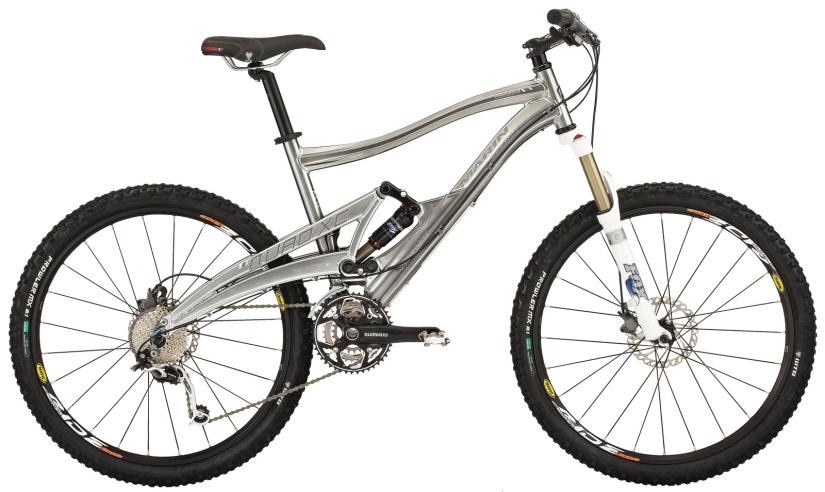

Ich wollte eigentlich einen MV Pro Rahmen in XL haben. Leider war dieser nicht mehr lieferbar, nur noch ein komplettes in blau, oder ein MV in orange:heul:. Dann kam doch noch die gute Nachricht:ein Rift Zone XL in silber:love: Da ich ja sowieso auf silberne Bike´s stehe, wurde auch nicht lange gefackelt und die Kohle locker gemacht. Der einzige Wermutstropfen war, dass eine weiße Fox eingebaut ist. Paßt ja gar nicht zusammen, aber die Ausstattung mußte ja eh noch nach meinen Geschmack geändert werden:
GABEL von Fox F 32 RL auf Rock Shox Revelation Air U-Turn, SCHALTHEBEL von LX auf XT,
SCHALTWERK von XT auf XTR,
KASSETTE von HG 50 auf XT plus Kette,
UMWERFER von Deore auf XT,
BREMSEN von Hayes Stroker auf XT 203/180mm,
KURBELN von Shimano auf XT mit roten Aluschrauben,
Laufradsatz von Mavic Cross Ride auf DT Swiss X1800,
REIFEN von WTB Prowler auf Schwalbe RR,
VORBAU von FSA 150 110mm auf FSA 150 100mm,
LENKER von Marin auf Ritchey WCS wetblack,
GRIFFE von WTB auf rote Marinschraubgriffe:love:,
SATTELSTÜTZE von Marin auf Thomson Elite setback,
und zum Vergleich noch die originale Version:
URL%5D
