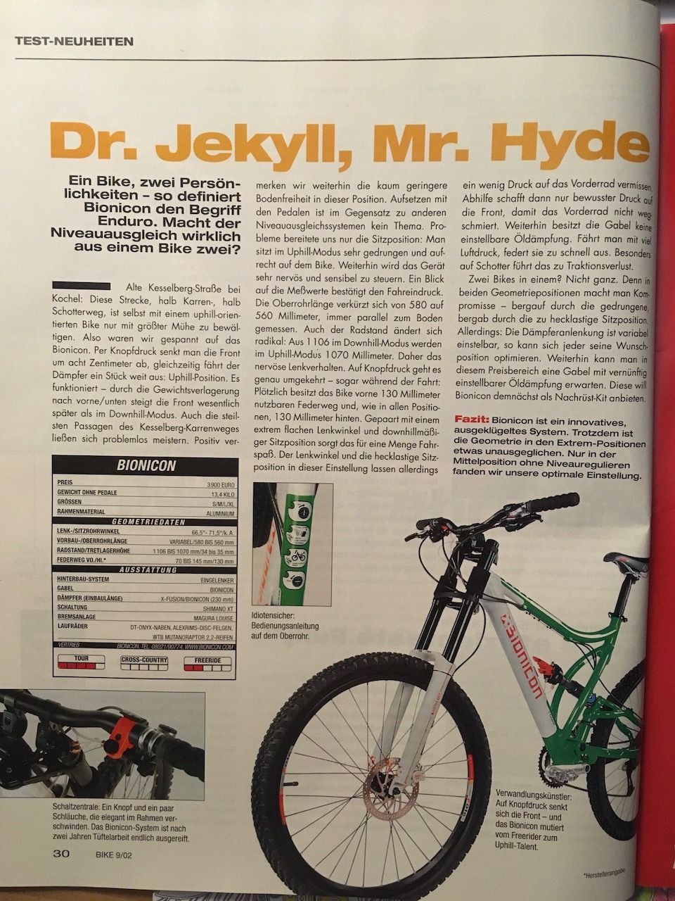

Da das was ganz Grundsätzliches ist würde ich es zu allererst abhaken wollen. Ich muss noch einmal nachfragen. Wie hoch ist denn das Tretlager nun?
Ich sehe da momentan nur zwei Möglichkeiten: Entweder es ist sehr hoch, um jederzeit mindestens 125 mm Federweg zu ermöglichen. Oder es ist normal hoch (ca. 330 mm?) und hat häufiger mal Bodenkontakt mit dem Pedal.
Ich meine, die mindestens 125 mm stehen doch auch im Modus 'abgesenkter Hinterbau' zur Verfügung, richtig?
"34 bis 35 mm". Das war mehr verwirrend als erhellend. :confused:
Die Tretlagerhöhe ist ca. 34,5 cm. Sie mag ein paar Millimeter variieren je nachdem ob man in Bergauf- oder Bergabposition des Bioniconsystems fährt. Also ganz normal für diesen Federwegsbereich.
Der Federweg hinten ändert sich durch das Bioniconsystem nicht.
