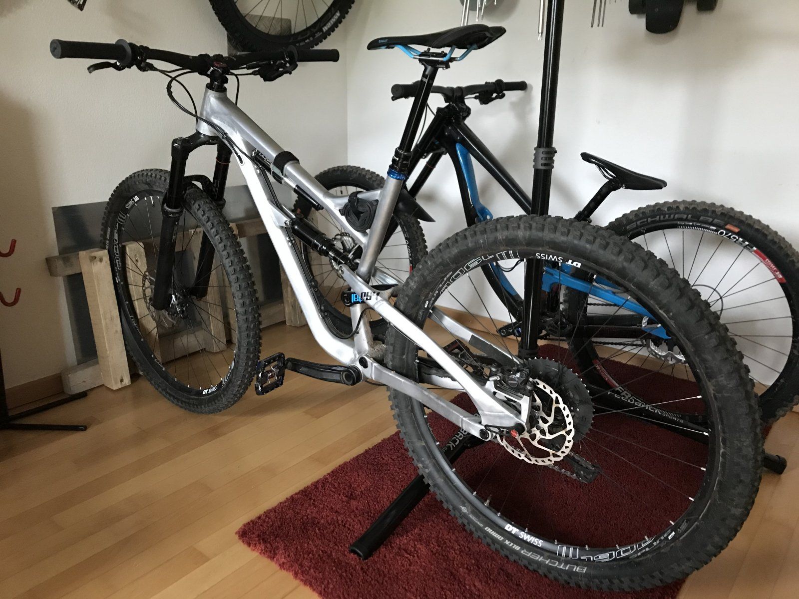

Der M1900 Laufradsatz an meinem Jeffsy hat wirklich lange durchgehalten. Doch die Bikepark Einsätze haben ihn dann doch ein bisschen in Mitleidenschaft gezogen ?
Deswegen wird es Zeit für einen etwas stabilen LRS mit 240er DT Naben

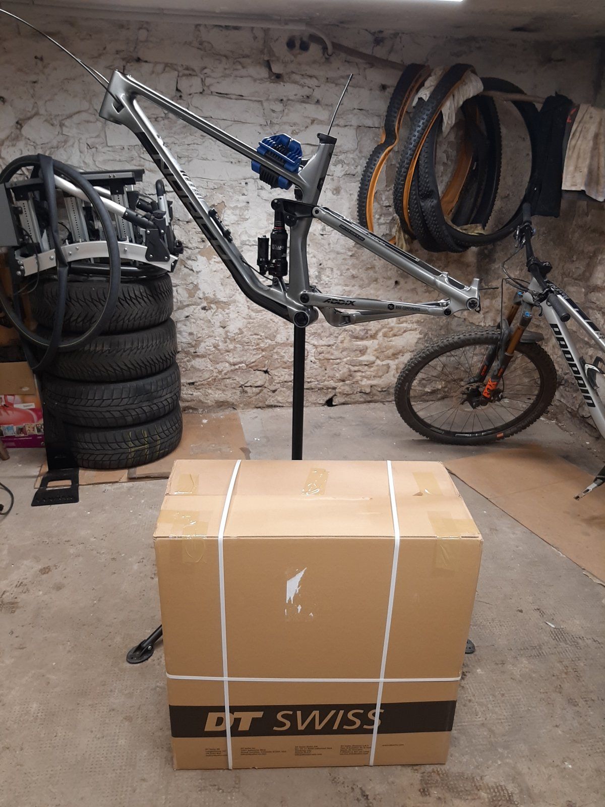

An Gutem hält man gerne fest. So würde meine Fox 36 2021 gerne an den neuen DT Swiss 240 Naben festhalten und das gleiche wird auch mein neuer Norco Rahmen behaupten.
Hier ein Bild von meinem Traum-Projekt, wo ich mich mal so richtig austobe und ganz ehrlich, die Naben dürfen auf gar keinen Fall fehlen!!!
