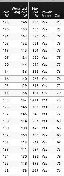

Hier mal als Beispiel ein paar meiner >100 km Touren mit Powermeter, siehe Spalte ganz links - mal unter 125 Watt mal drüber - bin eher Typ "entspanntes Bikepacking" und Gewicht-Eckdaten ähnlich wie bei Dir, außer wenn ich auf einigen Touren natürlich dann noch Gepäck am Rad hab

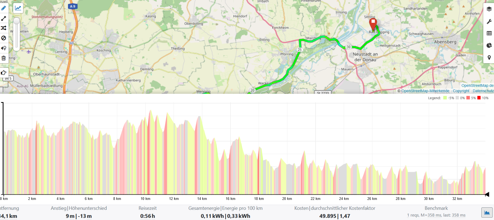

hallo zusammen bin neu hier im forum und wollte nachfragen was an dem höhendiagramm nicht mehr stimmt im brouter bis vor kurzem war das nicht so kleinteilig und viel übersichtlicher, die segmente waren so immer paar hundert meter lang, seit kurzem ist das anders, gibt es da irgendeine einstellung?
danke schon mal

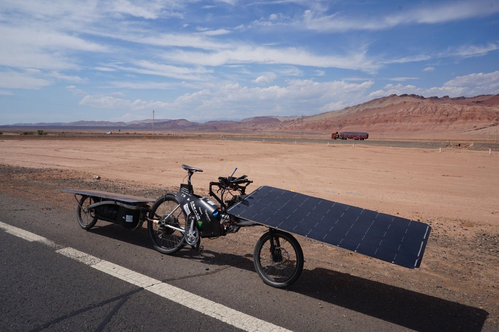

Raf van Hulle fuhr auf dem Sun Trip 2018 hiermit (S-Pedelec mit Nabenmotor und ich glaube 2 kWh Pufferspeicher) von Lyon bis an die chinesische Küste - 12000 km in 44 Tagen. Ohne dass er einmal an der Steckdose nachladen musste. Er kann mit den 2 Modulen schneller aufladen als er beim Fahren verbraucht. 🤩

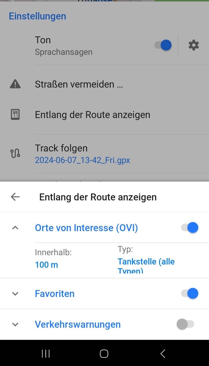

Navigation - Einstellungen - Entlang der Route anzeigen - Orte von Interesse / Favoriten / Verkehrswarnungen
Abstand von 50m bis 5km.

Im Auswahlmenü Orte von Interesse / Favoriten / ... drücke ich links auf den Pfeil nach unten.
Dort kann ich den Umkreis und den Typ einstellen.
Nö. Bei mir möchte er die Route berechnen. - Endlos.
Ach - zufällig habe ich entdeckt, daß ich zuerste eine Route auswählen muß unter 'Track folgen'. Dann kann ich den Umkreis etc. einstellen. - Aber jetzt zeigt er auf alle POIs im Kartenausschnitt an, und er möchte mich zu der Route navigieren.... 🤦‍♂️

Es gibt einen Punkt "alle POIs im Umkreis anzeigen", man kann aber auch nur bestimmte auswählen.
In meinen Screenshot oben z.B. Tankstellen.
