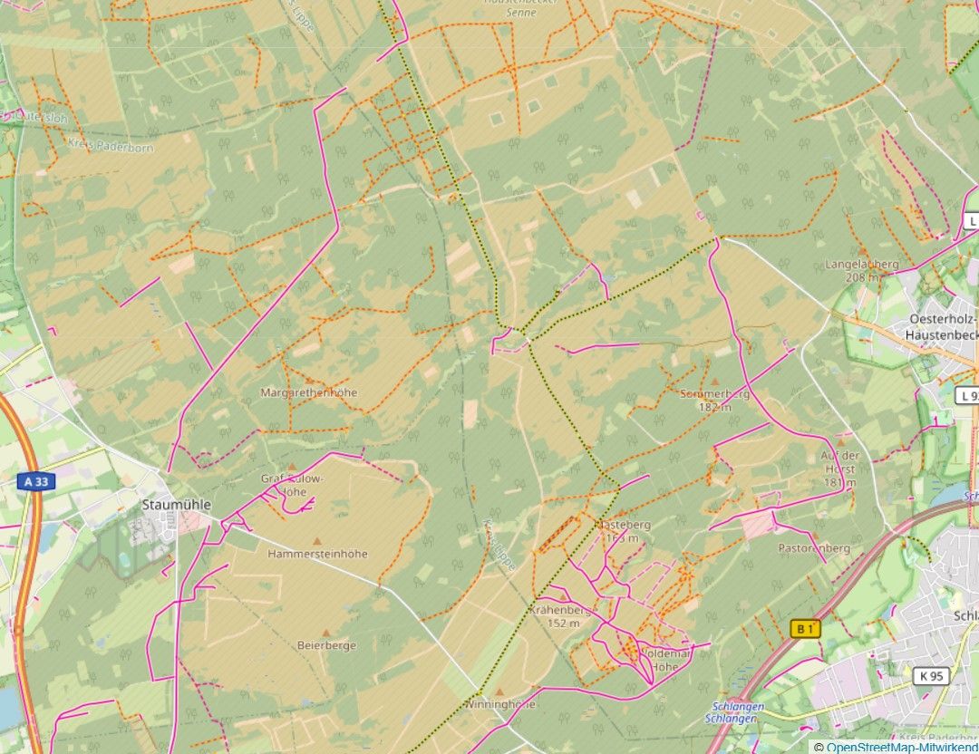

mal ne Frage zum Grave Overlay. Das nutze ich jetzt öfter übrigens :D.
Wir das automatisch generiert? Oder prüft das jemand.
Es zeigt nämlich auch jede Menge Strecken auf dem Truppenübungsplatz Senne an ... und da zu "graveln" ist natürlich verboten ... und auch nicht ungefährlich.
