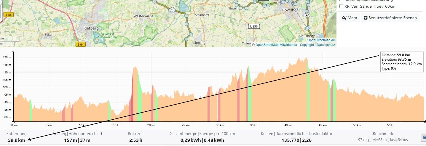

Mal was anderes
Endlich ist der Distanzfehler zwischen Der laufenden Angabe und der am Ende des Höhenschriebes weg.
Gratulation. Ist wohl schon seit einigen tagen gelöst.
Tatsächlich stimmte bei meinen letzten 3 Touren die Brouter Distanz exact mit der von Garmin überein.

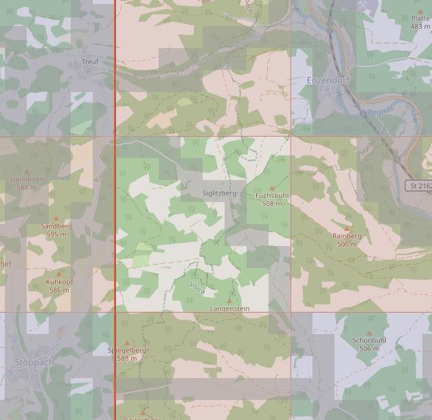

Hallo zusammen,
ich nutze bikerouter.de hauptsächlich für die Planung meiner Graveltouren. Bin nicht sehr tief im Thema, komme aber gut zurecht.
Nun zu meiner Frage:
Ich habe mir eine Benutzerebene mit https://vv.fork.pl ... erstellt um die Veloviewer Quadrads anzuzeigen.
Manche Quadrads werden nicht markiert, obwohl ich diese schon öfters durchfahren habe.
Im Screenshot ein Beispiel wo es gut an den Squadrads zu sehen ist.
Ist bekannt woran das liegen kann?
Update von Veloviewer hat nichts gebracht.
In Veloviewer selbst ist die Darstellung korrekt.
Viele Grüße
Frank

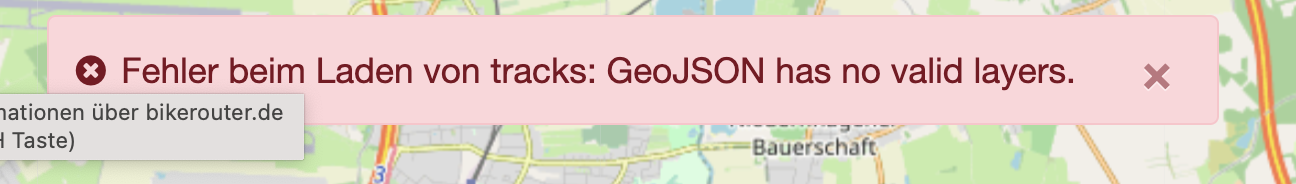

Moin,
ich habe eine gpx Datei mit verschiedenen Point of Interests. Kann ich diese als Layer in bikerouter irgendwie hinterlegen und anschließend damit/darauf planen?
Ich habe zwar nach einer Anleitung gesucht, aber entweder mit den falschen Begriffen gesucht oder oder es gibt sowas nicht:rolleyes:
Bin für jeden Tipp oder Link dankbar …
Danke, ich habe es mal probiert, auf die einfachasten Sachen kommt man dann wohl doch nicht ...
Beim Öffnen bekomme ich folgende Meldung:
Ein Öffnen der Datei z.B. mit RouteConverter klappt problemlos.
Ich habe die Datei mal angehängt die ich versuche zu laden.
  • HWN_2021_11_15.gpx
