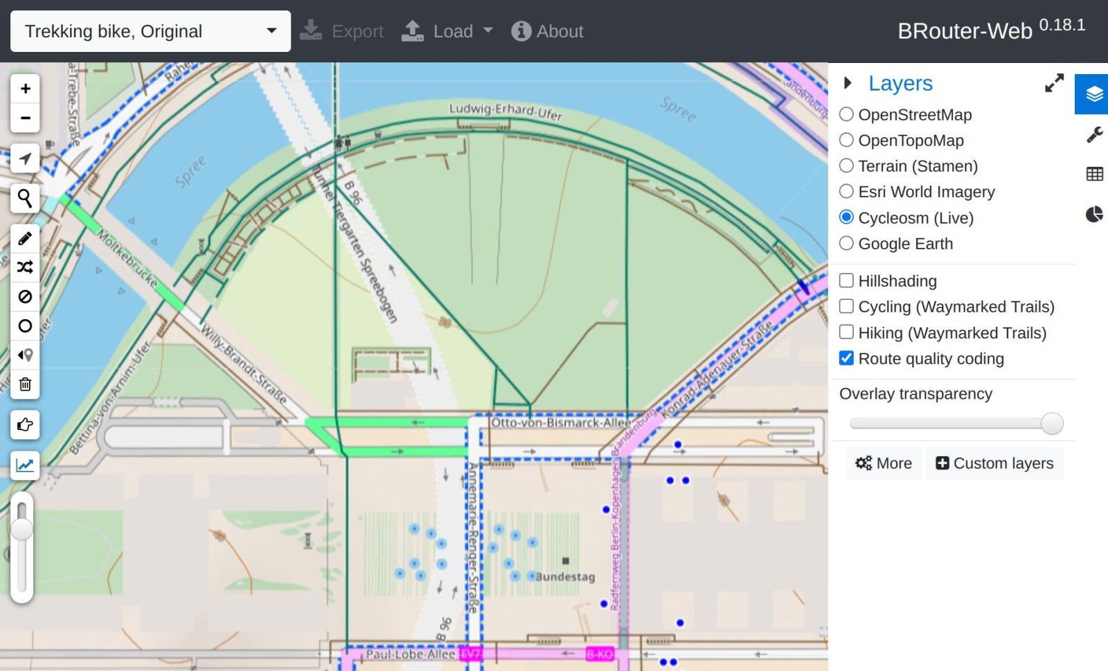

Kann man einen eigenen in die Browseransicht hochgeladenen GPS-Track mit einer anderen Farbe darstellen lassen? Das Wander-Overlay zeigt die meisten Wege in blau, der hochgeladene Track wird ebenfalls blau, das kollidiert ein wenig in der Übersicht.

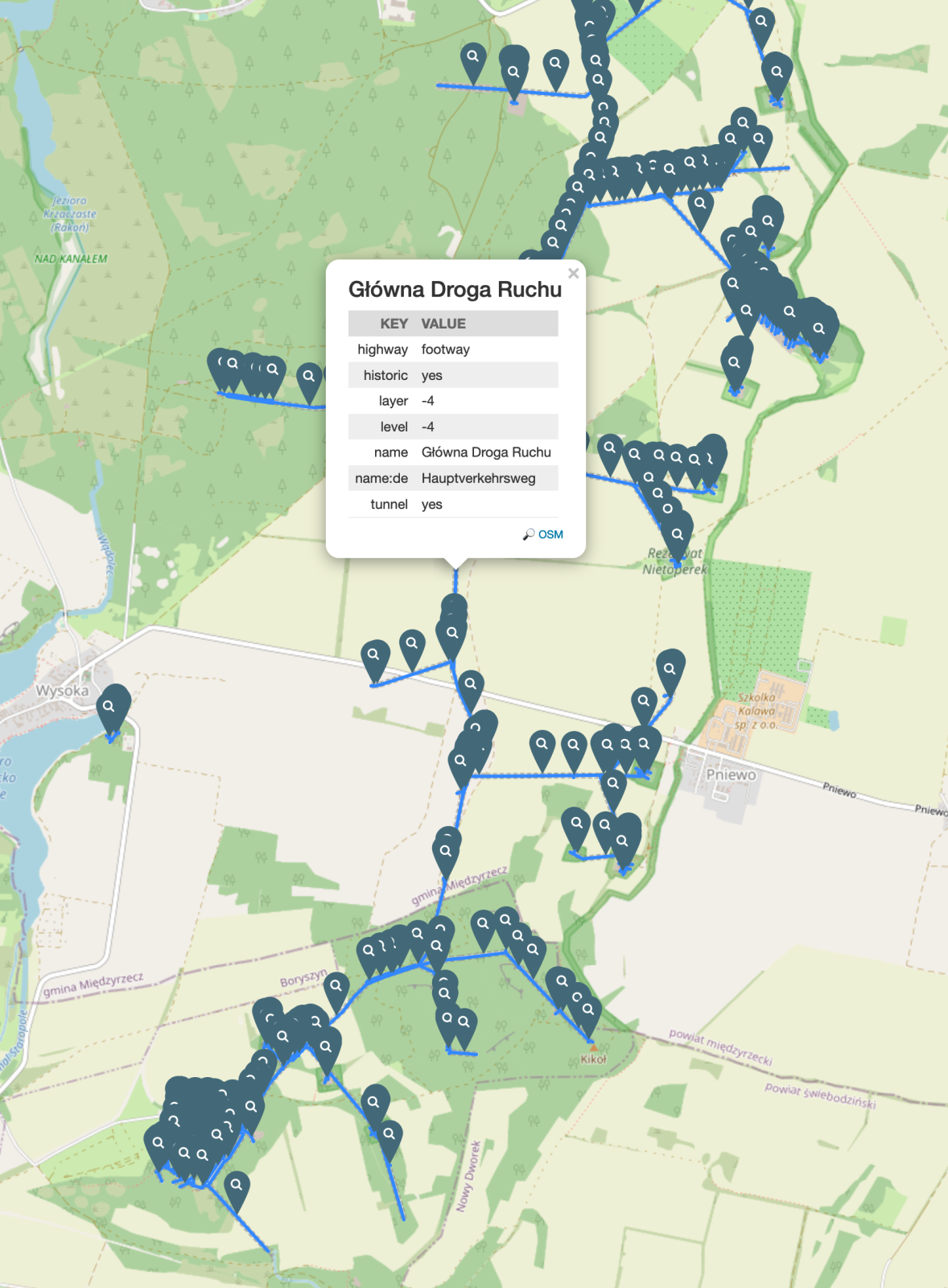

kann der Brouter mir Tunnels zeigen?
Hab bei den Analysen z.B nix gefunden.-

Geht (meines Wissens) aktuell leider nicht.
Ich hatte das im Mai 2020 als issue / Feature Request auf Github eingesteuert, Norbert hat daraufhin die Standardfarbe (nur bei aktivem CyclOSM Layer) immerhin direkt mal von blau auf gelb geändert, was Du auch unter https://brouter.de/brouter-web nutzen kannst. Auf der Instanz von Marcus ist dieser Change wohl bisher nicht angekommen, der merged da glaube ich nur gelegentlich ein paar Feature Branchs in seinen eigenen Branch und übernimmt nicht immer alles was auf dem Master Branch passiert (soweit mein gefährliches Halbwissen ;-) )
Hatte mir, da ich die Instanz von Marcus lieber nutze, auch mal quick & dirty (und auch als proof of concept wie sowas allgemein funktioniert) eine kleine Chrome Extension gebastelt die den DOM durchsucht und entsprechende Pfadelemente in eine eigene Farbe und Transparenz umändert. Das Ganze funktionierte aber nur unter Windows (meine damalige "Entwicklungsumgebung"), mittlerweile bin ich mehr am Macbook und da müsste man wahrsch einzwei Dinge anpassen damit es unter MacOS auch funktioniert.. Ist aber halt auch nur ein schnell gebastelter Hack / Workaround der die bisher fehlende Funktion versucht notdürftig zu ersetzen...
/Edit: Korrigiere, scheint wohl doch unter MacOS zu funktionieren aktuell..
Gib Bescheid wenn ich das mal auf GitHub packen oder sonst iwie bereitstellen soll... Experimental build halt
/Update 2: Du kannst in der Wandrer.Earth Chrome Extension allerdings auch die Pfadfarben und Deckkräfte anpassen:

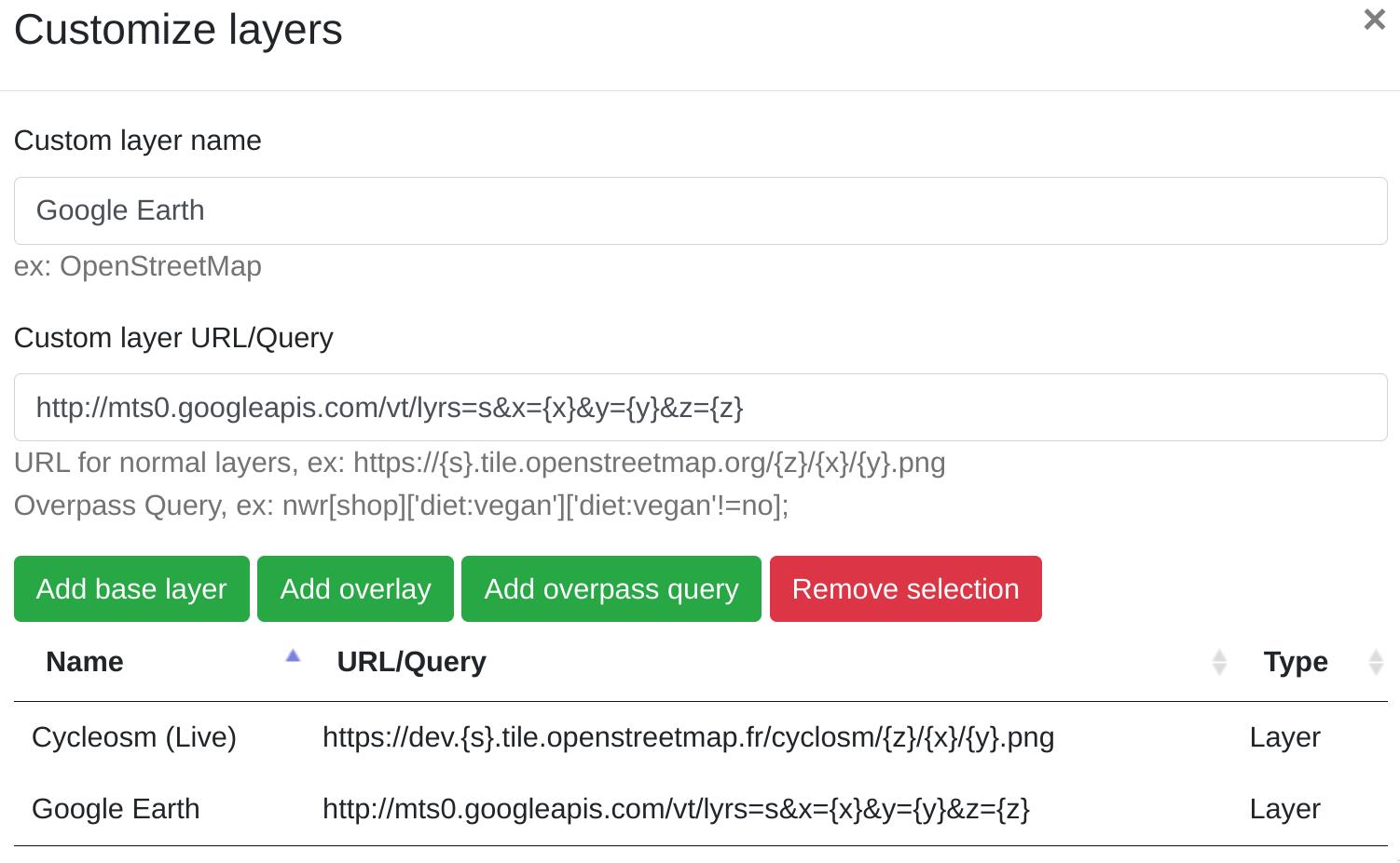

Legt jede benutzerdefinierte Ebene selbst fest bis zu welcher Zoomstufe sie angezeigt wird und kann man das beeinflussen?
#dislike
Habe es gerne verwendet. Letzte Woche wurde Komoot über thunderforest abgedreht, jetzt CyclOSM? Ich hoffe nicht.
Es gibt ein Ticket auf https://github.com/osm-fr/infrastructure/issues/490 aber daraus werde ich nicht schlau.
CycleOSM (Live): https://dev.{s}.tile.openstreetmap.fr/cyclosm/{z}/{x}/{y}.png
Google Earth: http://mts0.googleapis.com/vt/lyrs=s&x={x}&y={y}&z={z}
Bei CycleOSM musst du halt ggf. eine Weile warten, bis die Tiles in deiner Region gerendert sind und es dann noch mal probieren. Die Performance von den CycleOSM Tileservern war schon immer unterirdisch.
