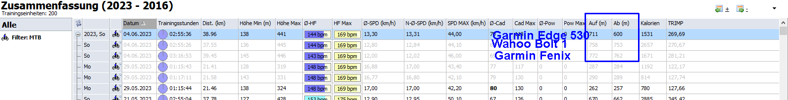

Ich meine im praktischen nutzen mit Tachos. Also in unserm Fall 2xGarmin, 1x Wahoo und 1x Sigma.
Zuerst dachte ich es liegt an der neuen Garmin SW. Aber meine Frau hat noch die alte SW drauf, ich die Neue. Dennoch sind die Messdaten identisch.
Und bis ca. Anfang März waren die Abweichungen unter 10% .. jetzt wieder gut 30%

Wie gut oder schlecht der von BRouter berechnete Gesamtanstieg mit dem, was das Garmin anzeigt, übereinstimmt, hängt natürlich von der Strecke ab. Auf bikerouter.de hat sich nach meiner Kenntnis im letzten Jahr nichts geändert, was Einfluss auf den Gesamtanstieg hätte haben können.

Ok, aber woran machst du gut und schlecht fest? Wer sagt dir, dass das Garmin richtig und beispielsweise Strava falschliegt? Und nach welcher Methode sollte man den Gesamtanstieg deiner Meinung nach berechnen, wenn man die exakte Höhe an jedem Punkt der Strecke kennen würde?

Guter Einwand: jeder Hersteller verwendet unterschiedliche Berechnungsalgorithmen (Hysteresefaktor, Glättung der Höhenwerte, etc.). Selbst Garmin ändert da immer wieder etwas an den Berechnungsmethoden, sodass selbst bei kleineren Runden je nach Gerät schon relativ große Abweichungen auftreten können. Mal mehr, mal weniger.
