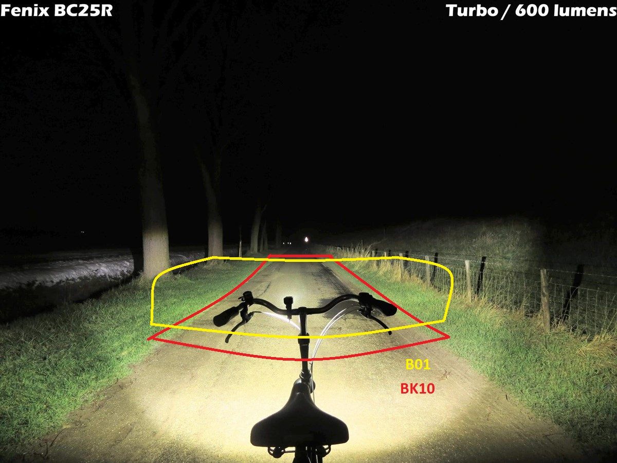

ich persönlich nutze zum pendeln die BK10 da sie alle meine punkte erfüllt aber eben auch im wiederspruch zu deinem wunsch steht,
breit.
BK10=Schmall rein auf den weg begrenzt.
hier grob visuell dargestellt zum verständnis.
die BC25R hat auch jeden fall die größte leuchtfläche.
ein problem liegt darin das lampe die vor allem vorne nur in die breite gehen bei jeder lenkerbewegung."kurve use...."
leuten gnadenlos ins gesicht leuchten, deswegen verwende ich sowas nicht mehr zum täglich pendeln.
is unter anderem auch bei einigen B&M Lampen und anderen herstellern ein grundlegendes problem da die besonders breit leuchtenden modelle eben , sobald man in ne kurve geht ins gesicht knallen.
all zu weit wird oft auch nicht mitgedacht........
der beam der Bk10 taucht dagegen immer unter den augen der leuchte weg.
![Big Grin :D :D](/forum/styles/legacy/smilies/biggrin.gif)
entsprechend ideal für mich und meine wünsche.
