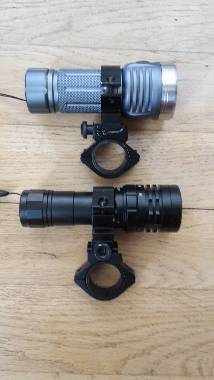

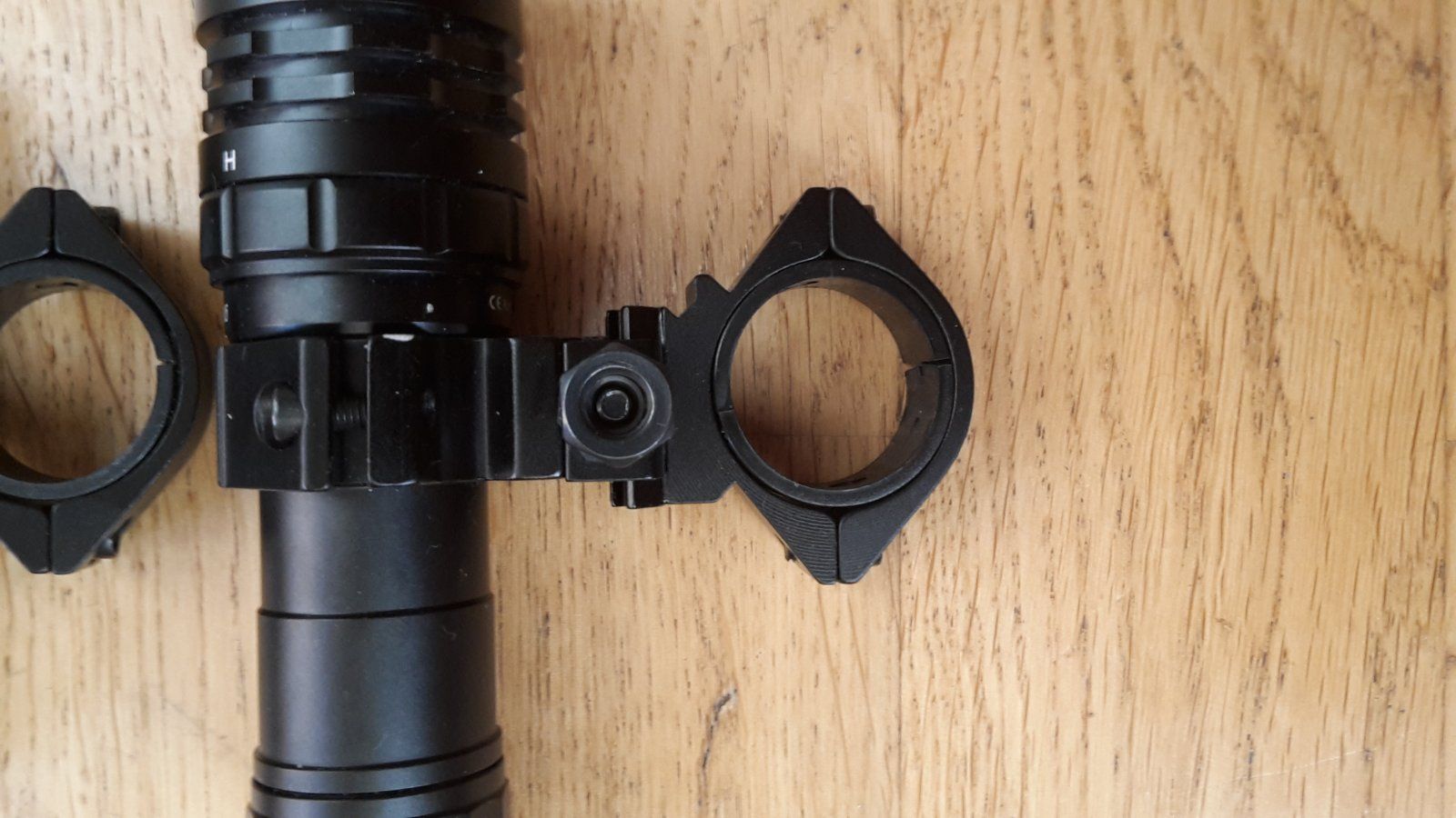

der normale 30mm halter geht im grunde auch für die mf01.
hab mal drauf gemacht solange meine 34mm ringe noch rumgeister auf schiffen usw....
und auf die SD05 hab ich mal nen 25mm ring gemacht obwohl die SD05 27mm hat.

gruppenfoto.
