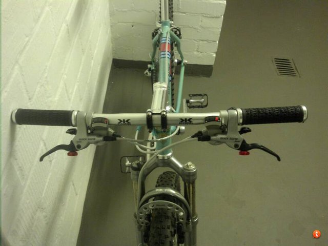

Meins schaut nun so aus...
(bzw. haben sich noch die Bremshebel [TWP] und die Kassette [Dura Ace] geändert )
Hier das Cockpit
...schönes Teil.
(solltest du dich mal von den Roox Lenker trennen wollen - Hier !)
