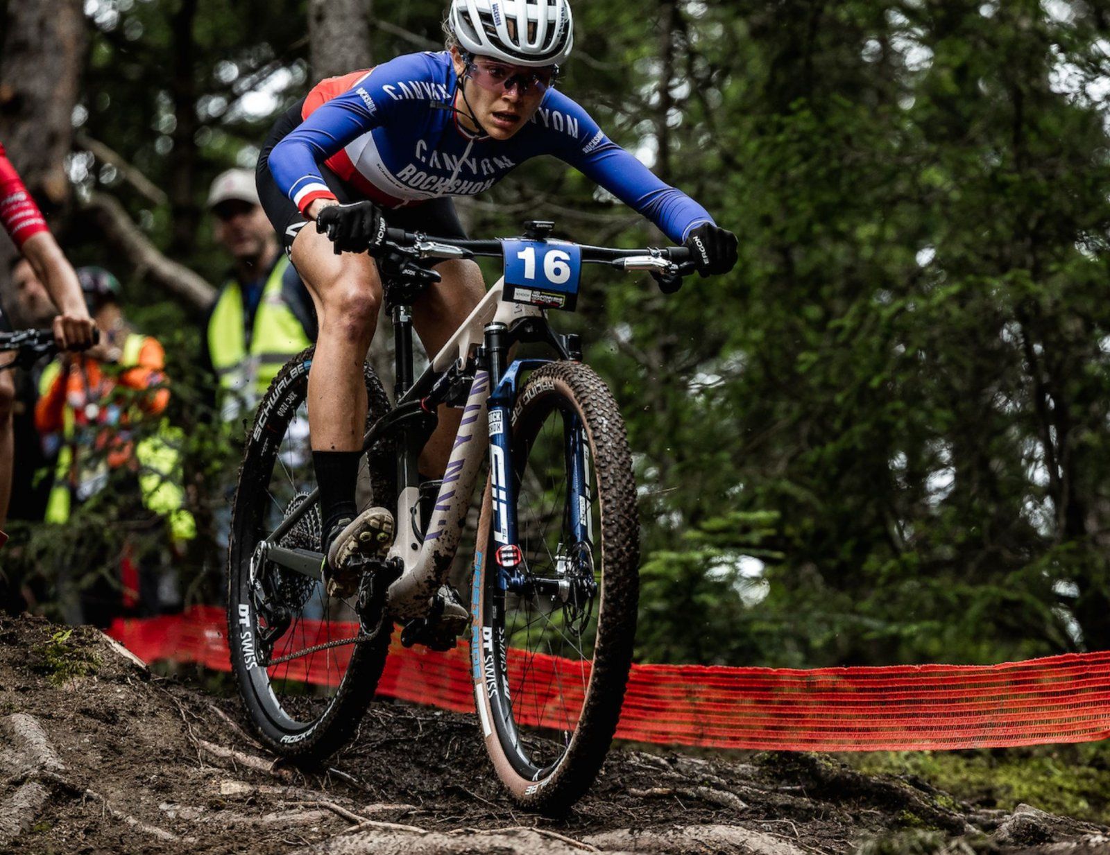

Wird der neue Schwalbe langsam spruchreif? Ist der das überhaupt? Sieht stark nach überarbeitetem TB aus, aber dieses Design auf dem Reifen ist mir neu.
https://www.instagram.com/p/C8eqLaWs5Vf/?igsh=MTRobTFwMzhxOXg4OA==
Nannten einige Fahrer bei der Buli Flying Finn. Ist das Profil, oder?
Einige der Experten hier sind ja ganz nah dran.

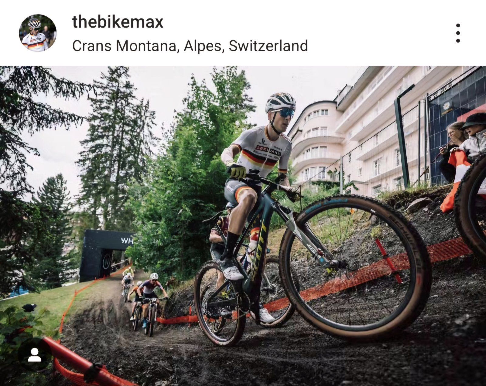

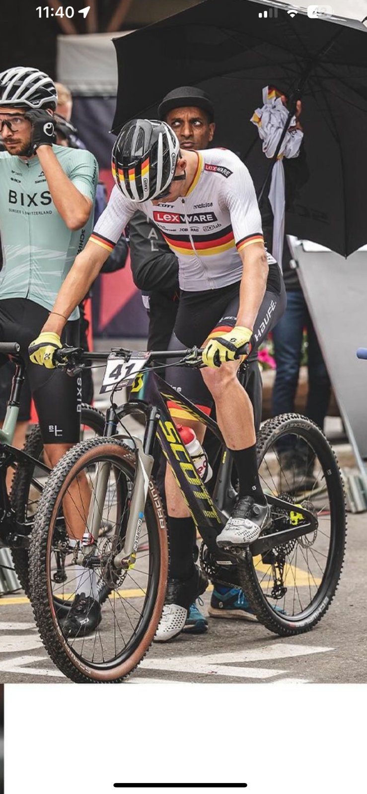

Was wurden den in Crans Montana für Reifen gefahren bei der Schlammschlacht?
Pidcock Raceking hab ich ausmachen können.
Bei den anderen Marken?
Jo. Nach meiner heutigen Ausfahrt bin ich da ganz deiner Meinung
Heute noch mal längere Tour über Schweizer Bergrücken tief in´s Appenzellerland rein... mit langer Anfahrt im Rheintal. Die anderen haben alle schnellere Reifen (sämtlich von mir bestückt ;)). Und Hardtails... habe jetzt aber keine Zeit/Lust zu wechseln, ich muss halt ein paar Stunden ordentlich pressen/ziehen, gutes Training ;). Damals, als ich noch gut gebuchter Pornodarsteller war, ging´s mir ja auch nicht anders an einem langen Arbeitstag :D
Der Reifen sieht insgesamt wirklich geil aus, aber er hat wie vorher schon vermutet ein wirklich kleines Fenster, wo er brauchbar funktioniert oder gar besser ist als die üblichen Verdächtigen. Bei mir funktioniert er einigermassen mit 1,1 Bar, eher noch darunter... wie bei Deinen Kids ;)
Schurter glaube den Matschteifen Severe. Keller hatte vorne den Ray in blau, einige den braunen vom Schnitzel am VR.
Denke am HR bei Schwalbe überwiegend der Ralph.
die Schwalben haben auch gerne mal nen "soften" XC Reifen als Prototyp oder die First Rides (die vermutlich auch softer sind). Schurter könnte nen Severe als Testpilot gefahren sein, evtl. auch Rekon weil breiter.
