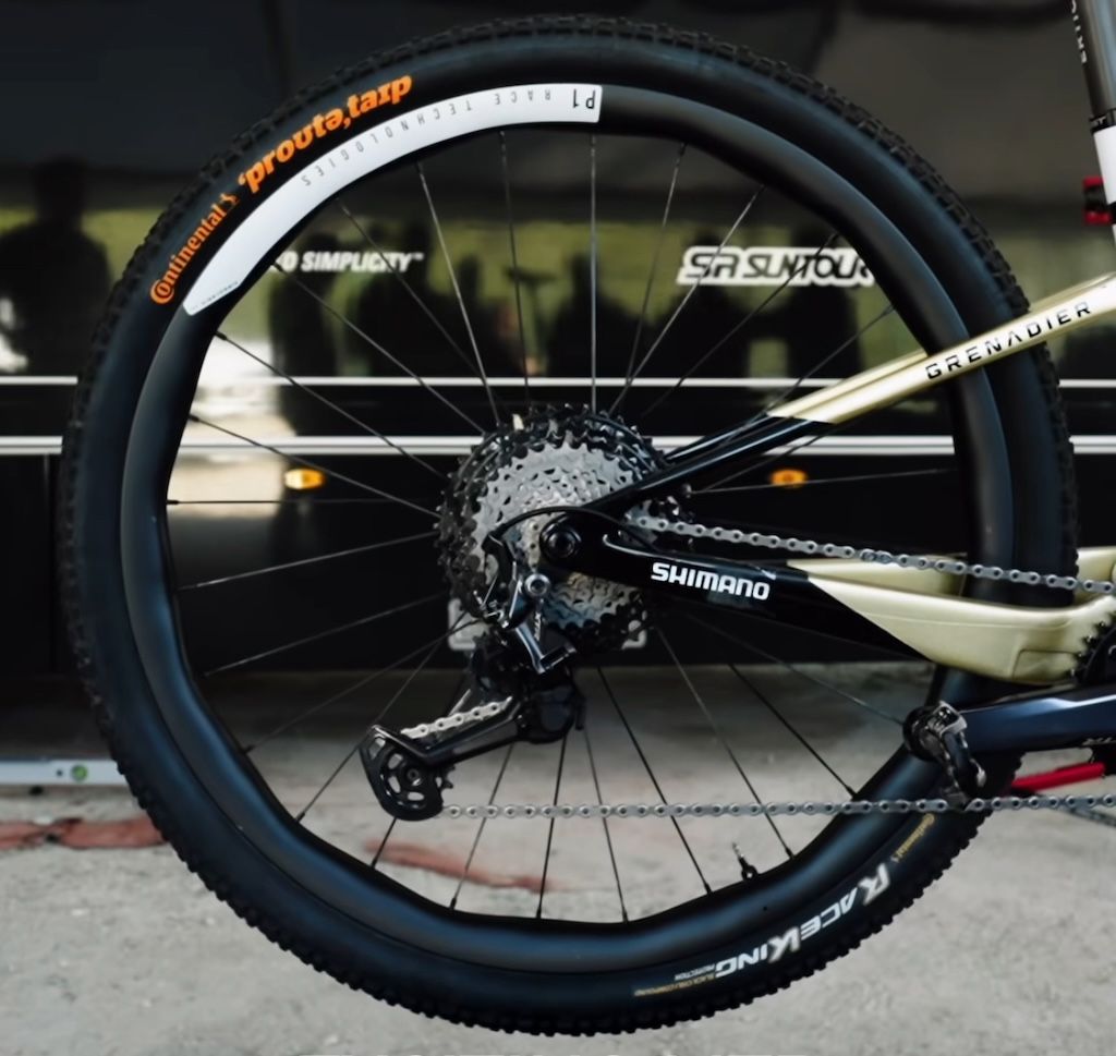

Heute war bestes „RaceKing-Wetter“. Quasi Extrembedingungen. Ging aber.
