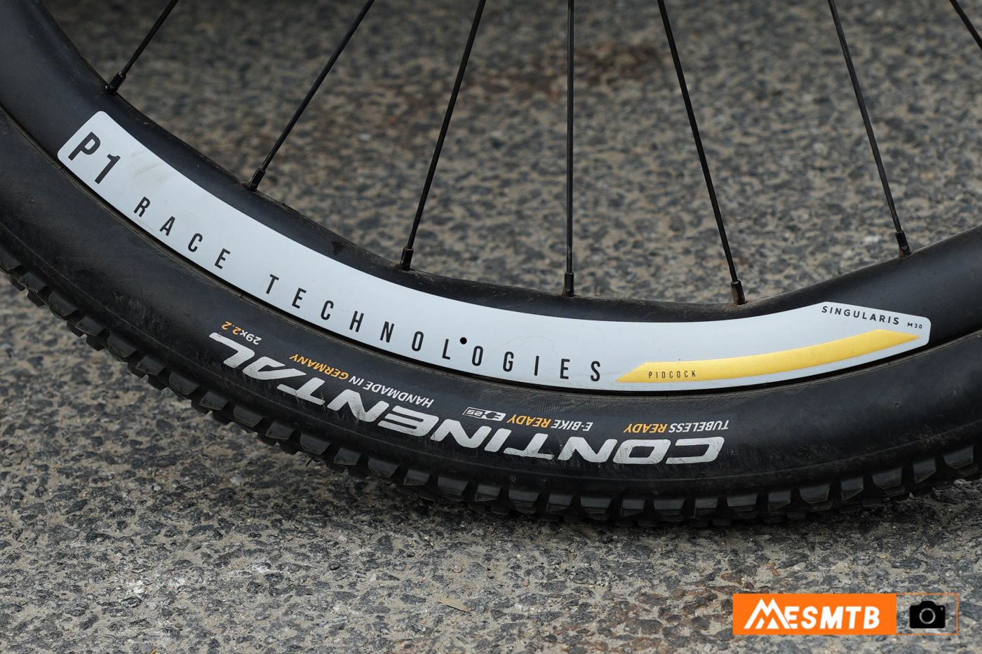

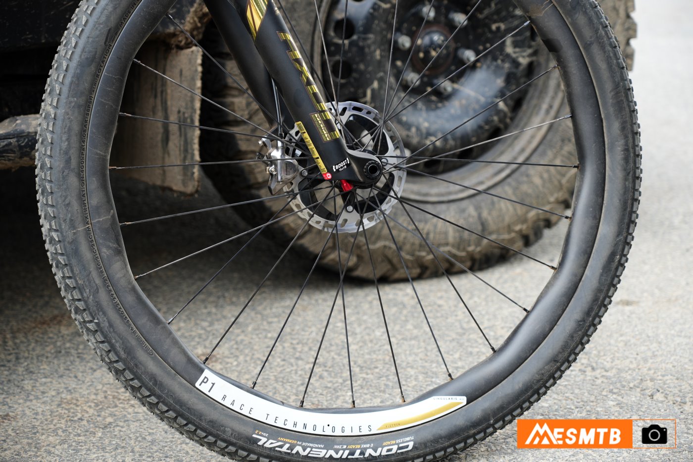

War gemeint wie er von der Form her baut.

in steinigem geläuf leidet die karkasse übermäßig weil das profil schmaler als der reifen ist.
sieht in etwa so aus:
kann man fahren, taugt aber eigentlich nichts außer für primär geradeaus.

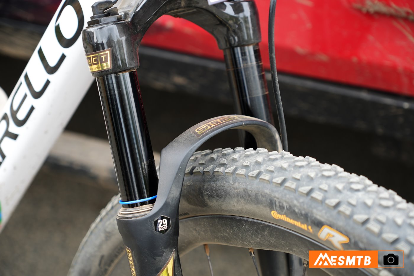

Dann hoffen wir doch wirklich dass die Abverkäufe auf neue Karkassen hindeuten. Denn mehr war bei den Prototypen von Conti in den letzten zwei Jahren nicht zu erkennen. Bis auf ein Foto von Pidcock mit einem CK mit leicht veränderter Stollenanordnung

klar, Marathons null Problem; und muss ja jeder selbst erfahren, ob und wie ums Eck. Wie @Nehcuk ja beschreibt, die Form ist klar (schönes Bild übrigens). Im Gegensatz zum Donnerbert hat der RK ja eh wenig Seitenstollen sonder eher gleichmäßig, mir hat das vorne eigentlich immer gereicht. TB hingegen ist mir gerne mal weggegangen.
