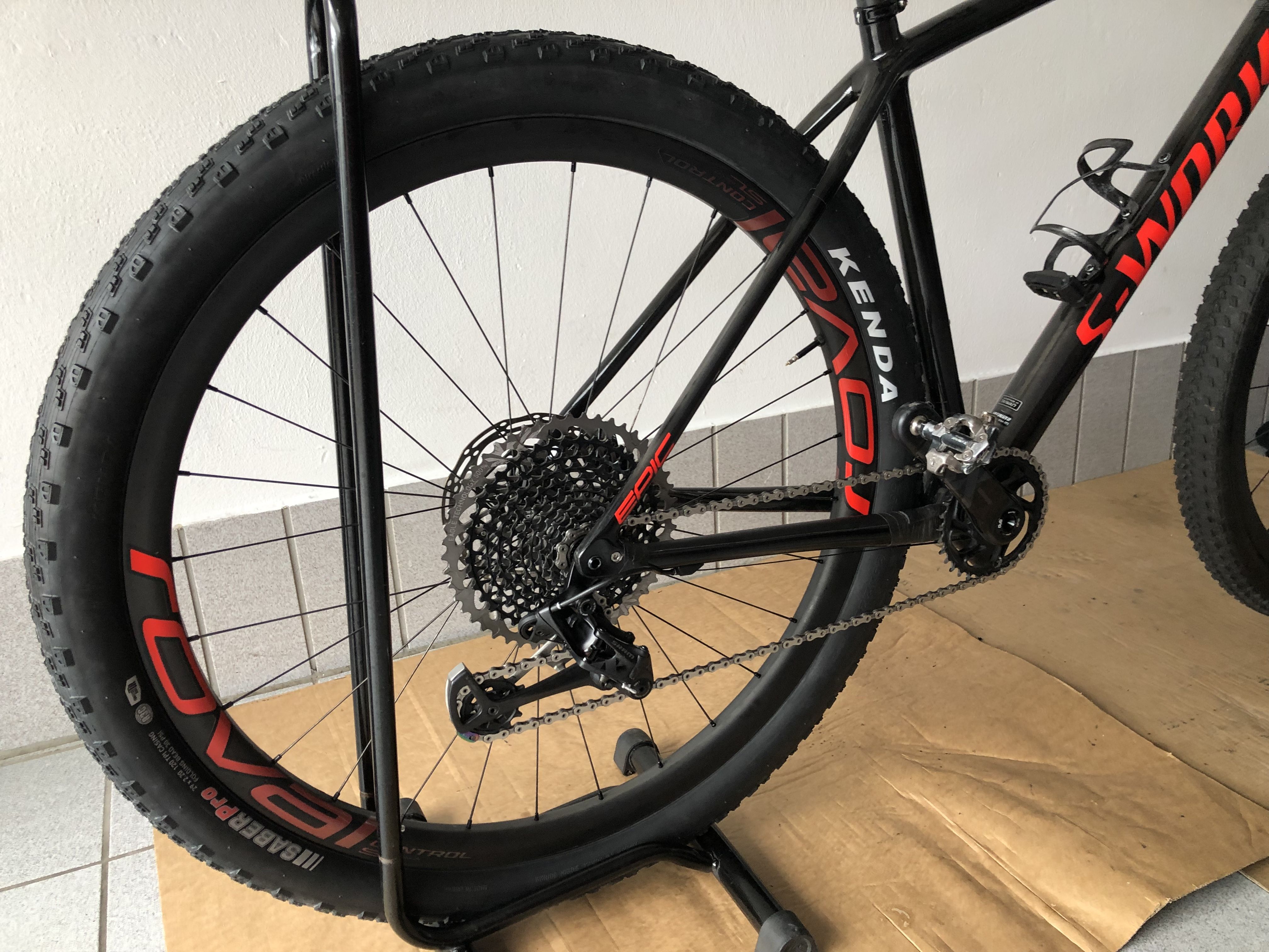

Finde den Kenda Saber ebenfalls prima...,! Das Volumen ist klasse und somit die Dämpfung ebenfalls. Fahre ihn am Hardtail, gerade dort ist mir eine gute Dämpfung am Hinterrad wichtig.
