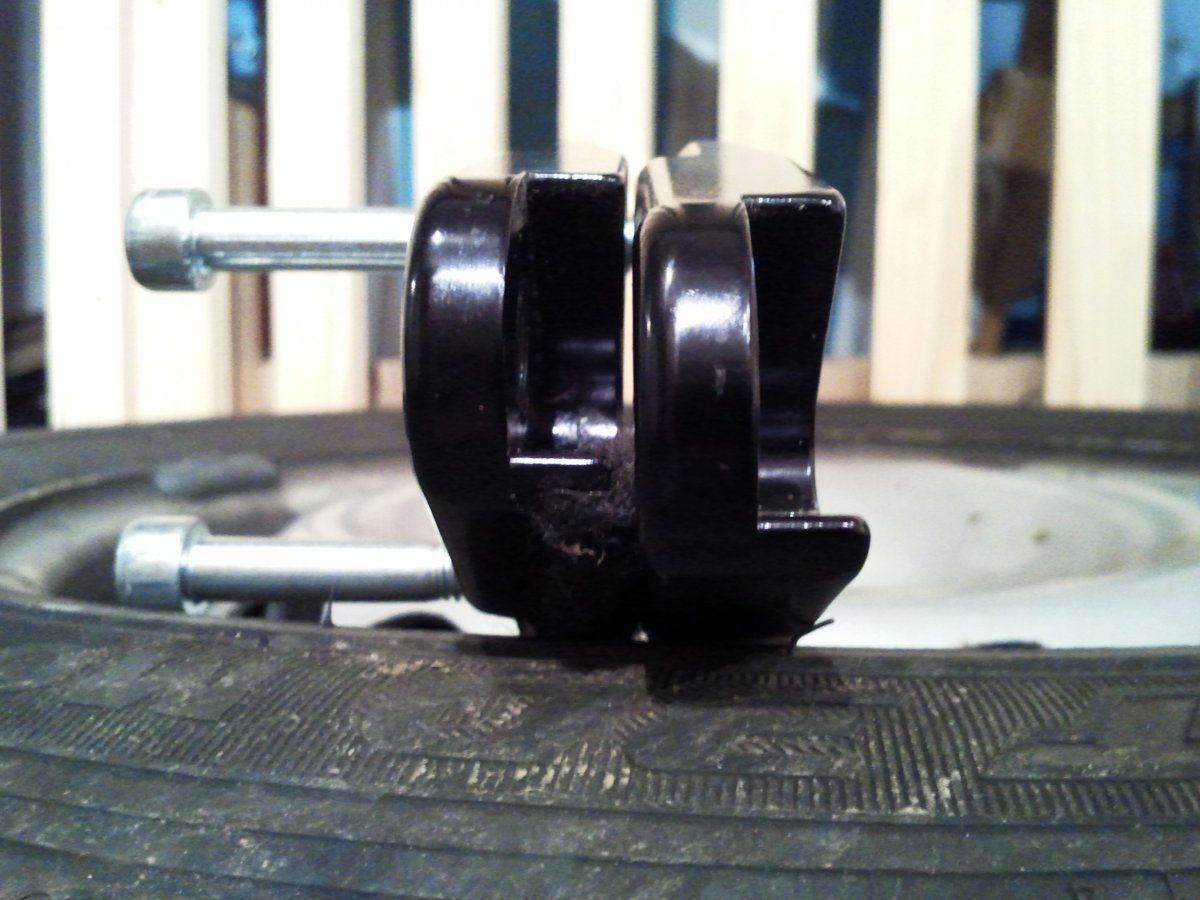

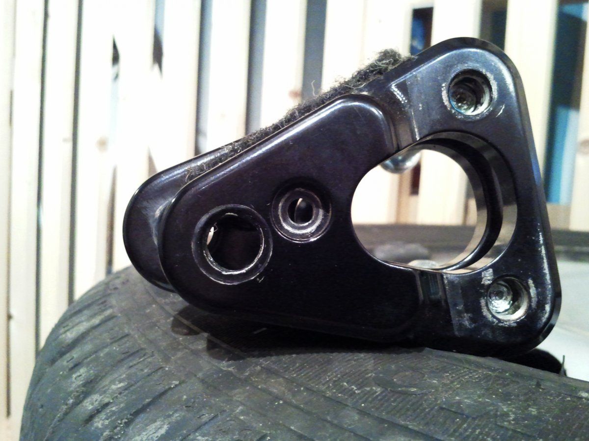

Genau, geht nur wenn die Gabel auch ca 10mm weniger Einbauhöhe bzw. Federweg hat. Hatte ich vergessen zu erwähnen.
Hier ein Bild von der Seite. Hab es allerdings noch nicht gemessen im eingebautem Zustand... Evtl komme ich diese Woche dazu.
Beide Ausfallenden sind per Schrauben miteinander Fixiert.

auf dem Bild sieht man schon, dass sich an der Höhe nicht viel verändert.
der ausfallenden sind ja ziemlich in einbauwinkel fotographiert.
ich würde das nicht viel anders machen, aber eben, um beide "Lager" erreichen zu können die Highposition in etwa so wie die mittelstellung der jetzigen Position und die Low position um 5-10mm höher zu machen um mit einer kürzeren 140mm Gabel dann insg halt tiefer zu kommen ohne die Winkel zu verändern.

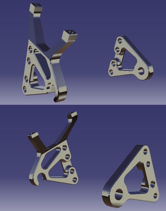

nach ein paar Klicks im CAD bin ich bisher soweit:
4mm mehr CS
obere Stellung gleich Mittelposition wie bisher
untere/slackere Stellung 5mm weiter oben - reicht euch das?
90g so wies aufm Bild ist
Steckachs loch ist geöffnet - das werd ich definitiv so lassen - das wird ne super sache, wenn man beim Rad ausbau die Achse nicht aus der Nabe nehmen muss.
Schwächen: Durch den Versatz den man beim Postmount braucht wird die Bremse bei harten Bremsungen leicht nach innen drehen. Das haben viele andere Rahmen auch, wird durch eine IS-PM Adapter konstruktion aber meist verringert. Wird aber kein Problem sein.
FEM hab ich auch schon kurz gemacht, bei 1750N Bremslast und 1000 N Last in der Achsaufnahme(beides einfach mal grob überschlagen) gibt es einen Bereich wo rund 1/3 der Zugfestigkeit von 7075er Alu erreicht wird. Das sollte auf jeden Fall halten.
Was halt natürlich bei so einem Ausfallende nicht so schön ist, ist die Tatsache dass man hier von einem vollen Block runterfräsen muss, eine Bearbeitung von beiden Seiten notwendig ist und die Schräge eventuell abgezeilt werden muss.
Wenn wir das offiziell bei einer Firma machen lassen.... puuuuh da müssen wir erstmal eine Firma finden die da Intersse hat. würde sich warscheinlich bei der kleinen Stückzahl bei 150 euro für Links und rechts bewegen - wenn wir Glück haben!!!
4mm mehr CS

Habe grad mal das 2. kurz abgeleitet -> 60 g
in Summe dann also 150g + schaltauge + Befestigungsmaterial

Also ich weiß nich, die Aufnahme mit zwei Positionen schaut irgendwie nicht gut aus. Im Bike schaut das bestimmt auch nicht toll aus wenn oben oder unten noch Gewinde raus schauen, custom look soll ja sauber sein ;-). Ist jetzt nur meine Meinung.
Wäre es ein großer Aufwand für dich ein Ausfallende mit Mittelstellung und eine mit Slack -5mm zu machen? Nur mal zum Vergleich.
Für den Fräser wäre das auch keine großer Mehraufwand.
