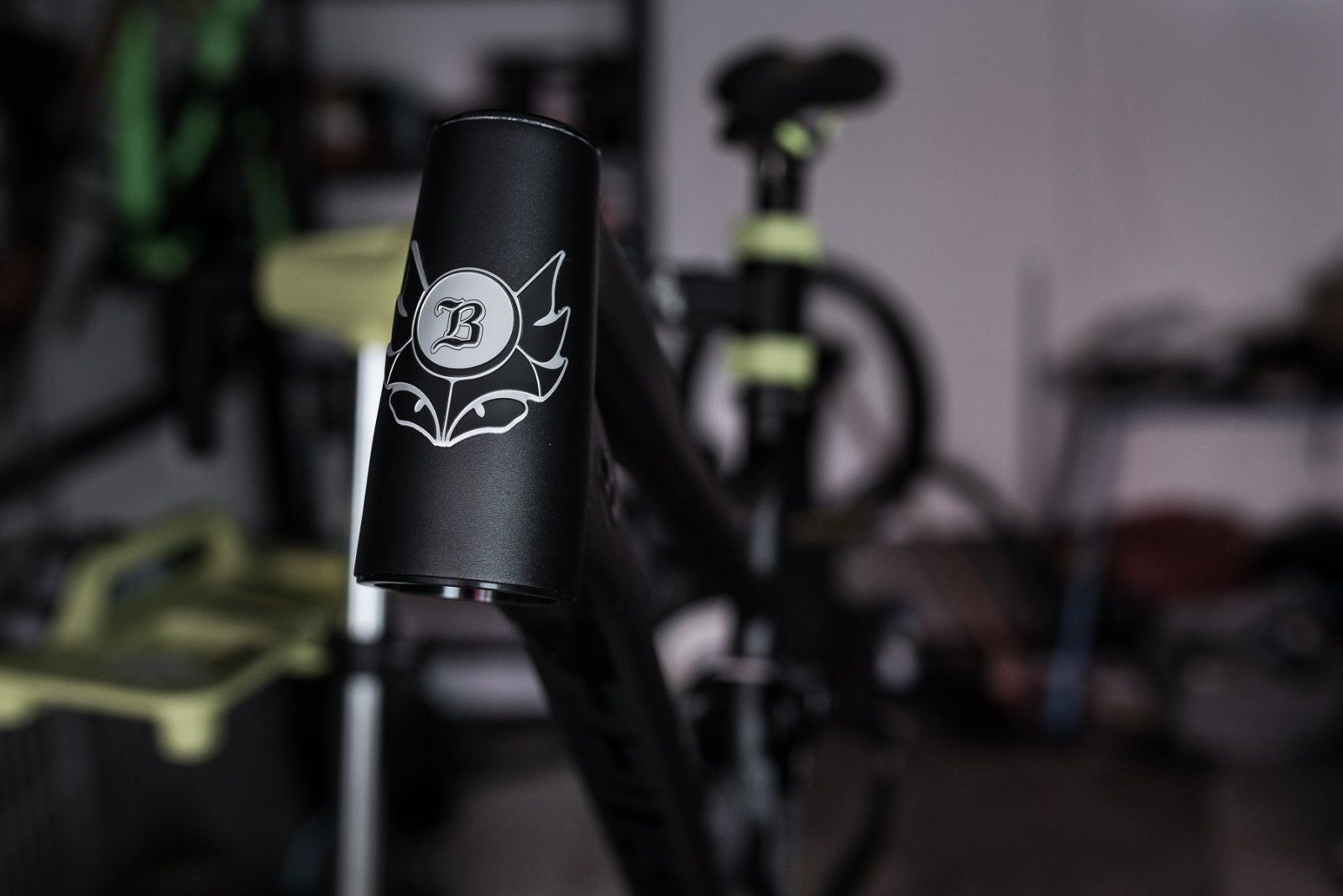

a) Der schwarze Rahmen hat keinen Schriftzug am Unterrohr
b) Kugellager sind keine Dünnringlager und Vollkugellager

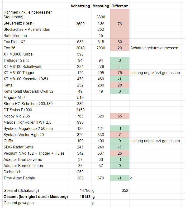

Das 15 kg Ziel ist noch greifbar, aber es wird knapp, hängt jetzt ganz stark davon ab ob die restlichen Komponenten schwerer oder leichter als angenommen sind.

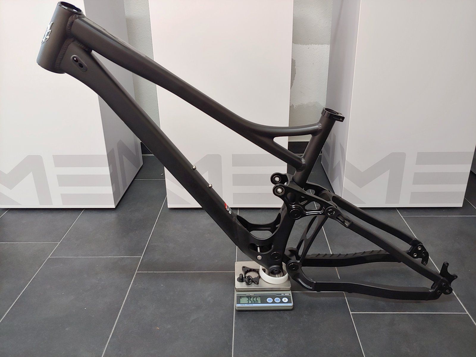

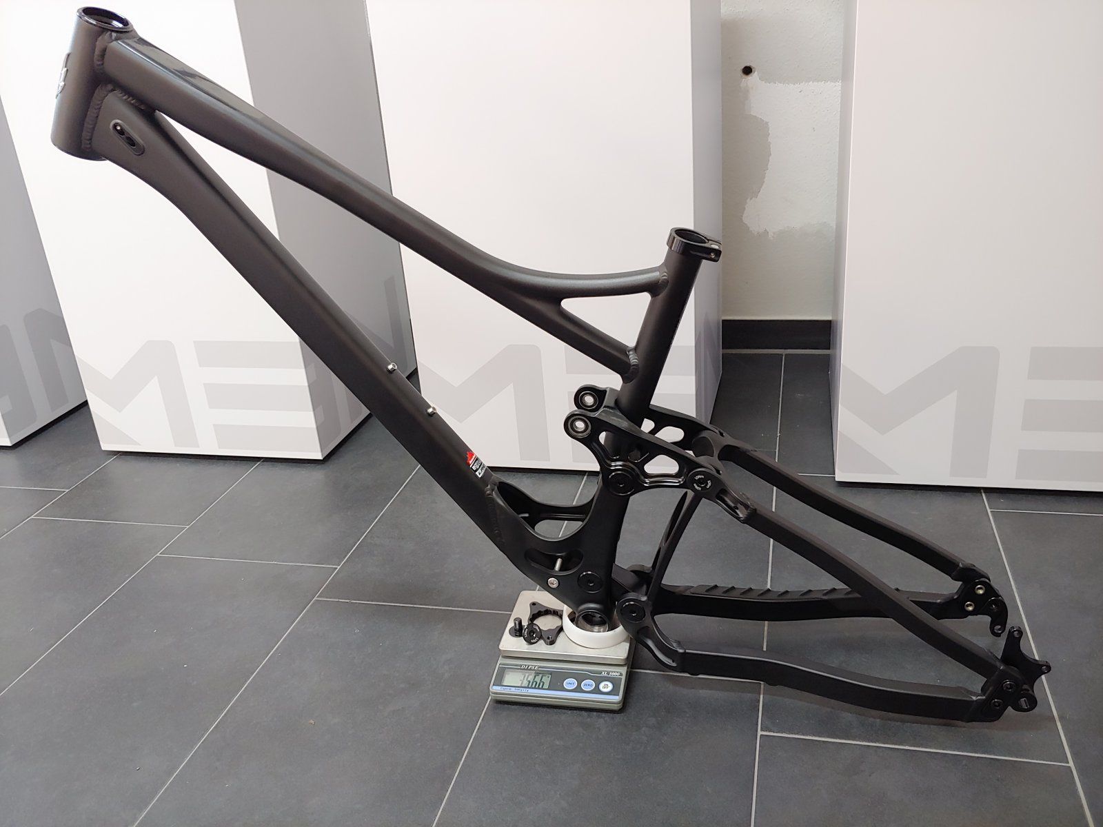

Rahmengewichte im Detail:
Hauptrahmen elox in L inkl. eingepresster Steuersatz: 3300 g
restlicher Steuersatz: 109 g
Ausfallende (148 mm, kurz) mit Steckachse: 252 g
orig. Sattelklemme: 30 g
Jetzt überlege ich mir noch ob ich nicht das Unterrohr mit Schutzfolie abkleben soll um das Eloxal vor Steinbeschuss und Kratzern zu schützen.
Leider ist das immer so eine Fummelarbeit und wenn Pech hat sieht es auch nicht unbedingt schön aus.
Was meint ihr? Ist das notwendig oder sollte es auch so robust genug sein?

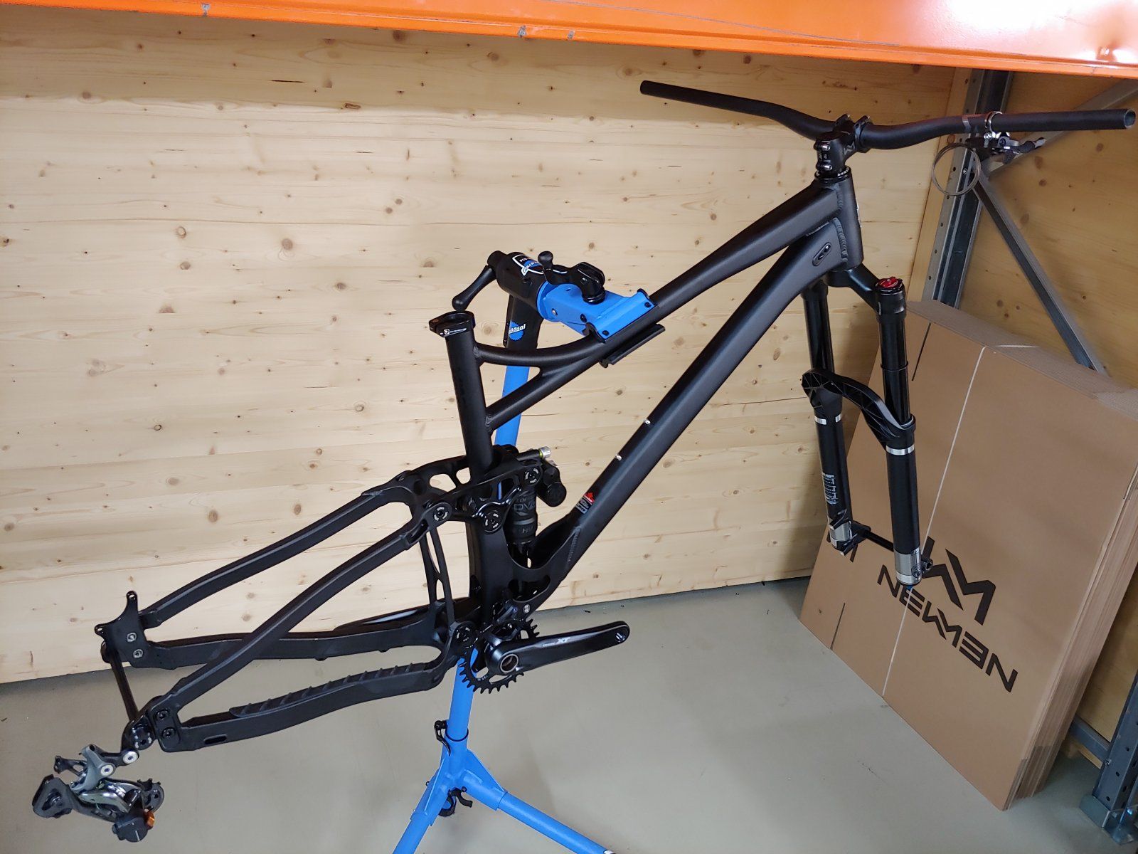

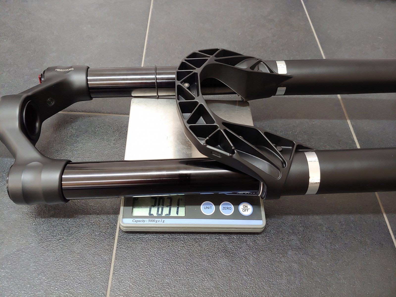

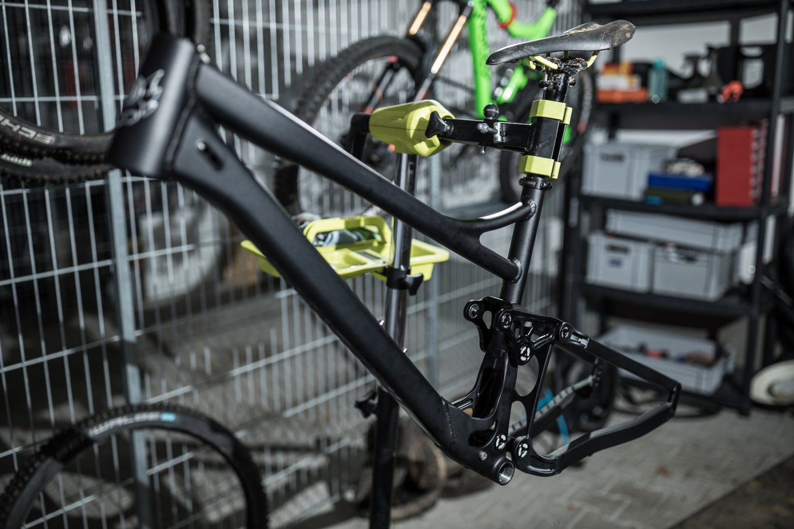

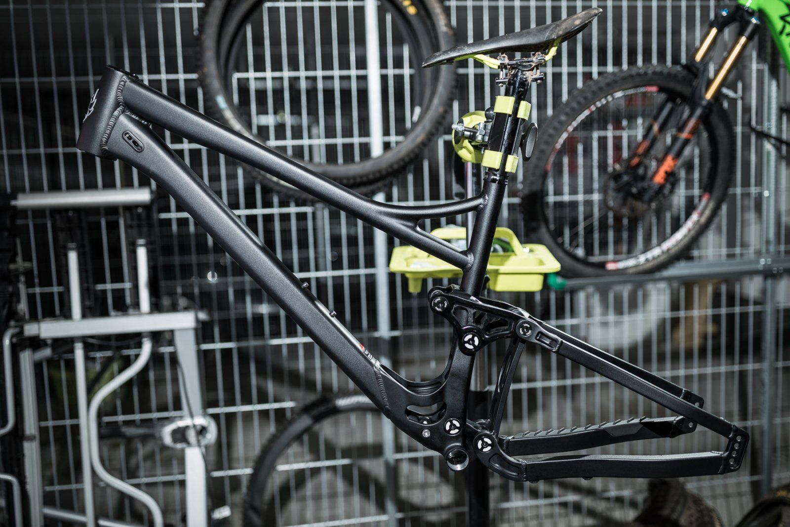

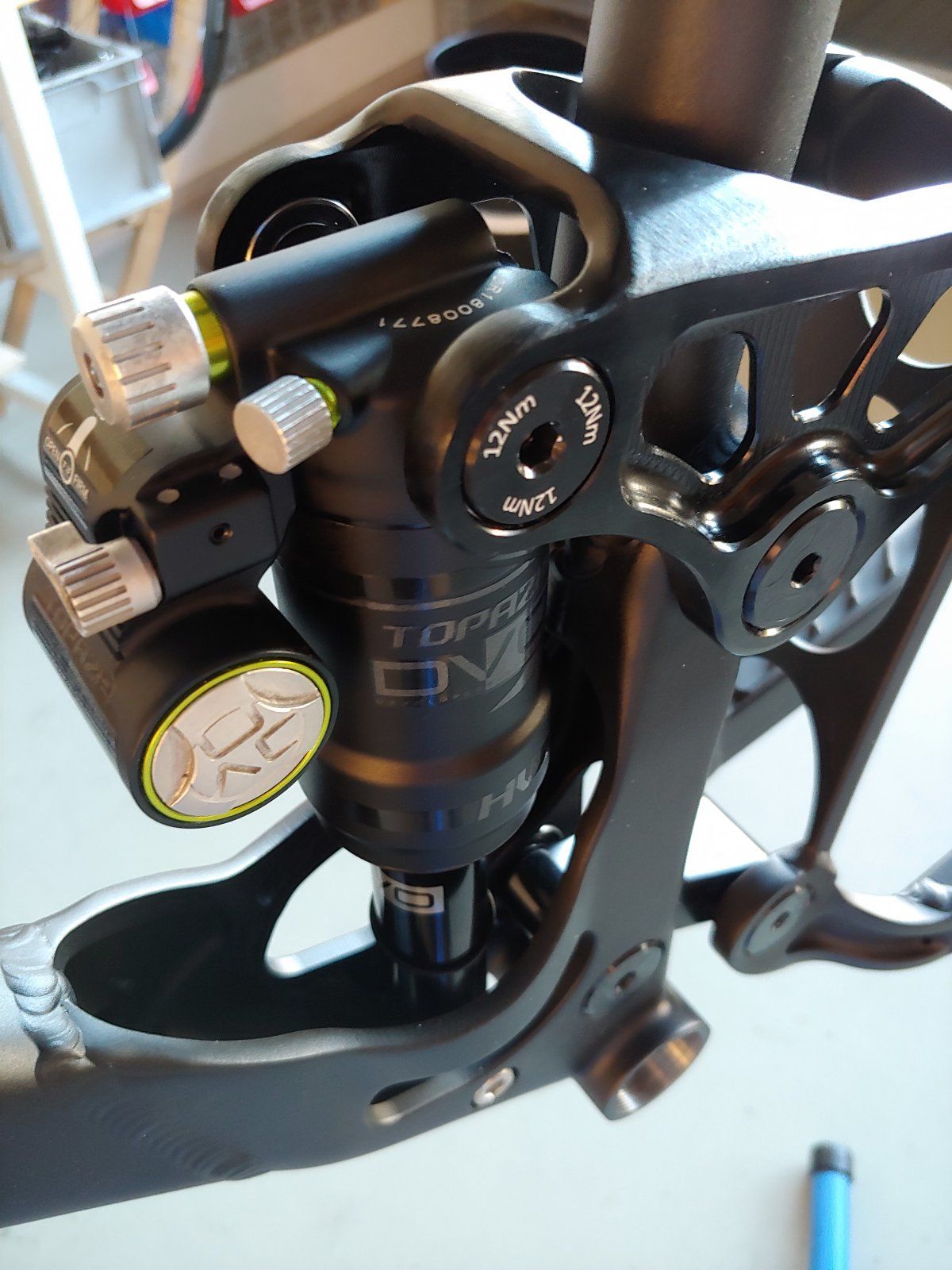

Heute leider nicht viel Zeit gehabt. Gabel auf 170mm getravelt, Dämpfer auf 65mm "umgebaut". Sonst nur die Dämpferbuchse auf 29,7mm abgedreht weil ich sie anders nicht reinbekommen habe, die leicht erreichbaren grünen Teile vom Topaz gecleant und schnell mal alles unkomplizierte zusammengesteckt:
Lenker ist der bald erhältliche Newmen Advanced SL mit 8° Upsweep und 8° Backsweepin diesem Fall mit 25mm Rise und 760mm Breite. Lenker mit weniger Upsweep fühlen sich für mich mittlerweile fast so an als würden sie links und rechts "runterhängen"...ich habe mit der neuen Lenkerform weniger Probleme an langen Tagen mit vielen hochfrequenten Schlägen usw.
Dazu ein 50mm Newmen Evolution SL 318.4. Hier kann ich ggf. mit einem 318.2 nochmal 25g sparen wenn ich das Finale Cockpit Setup gefunden habe.

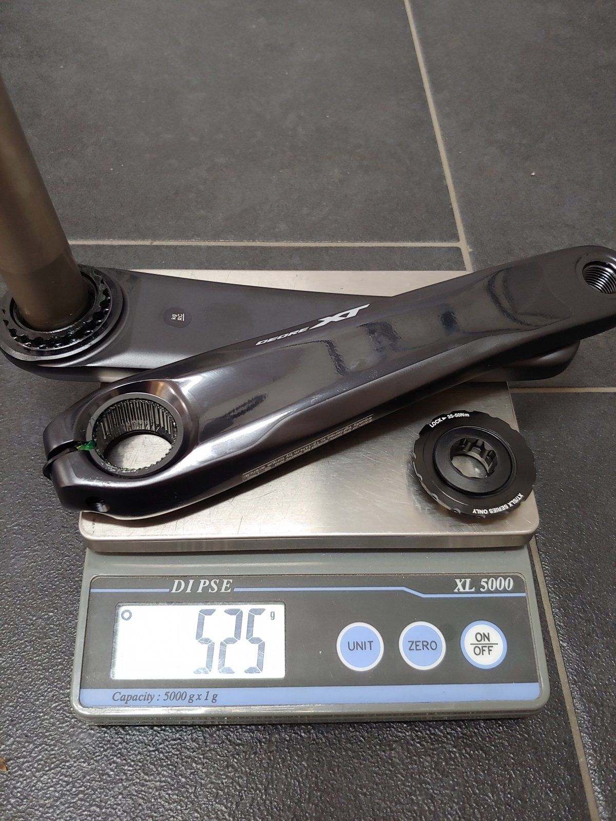

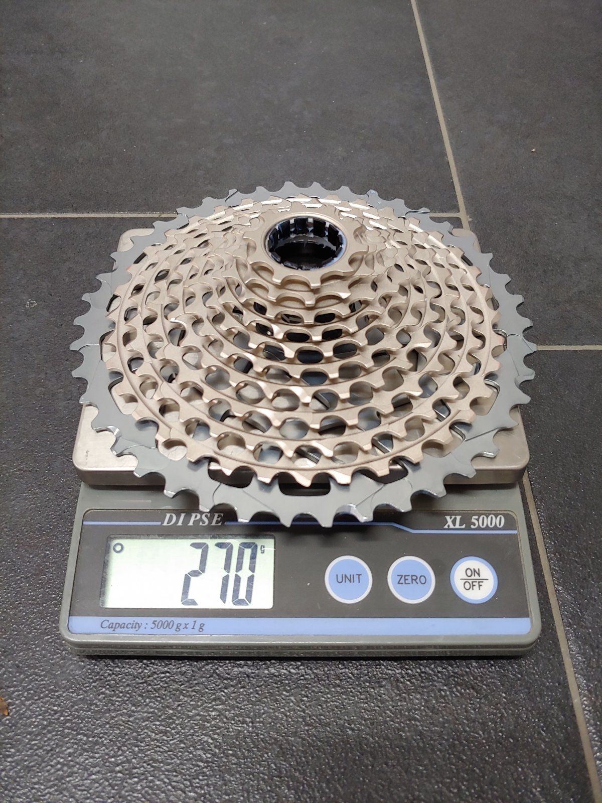

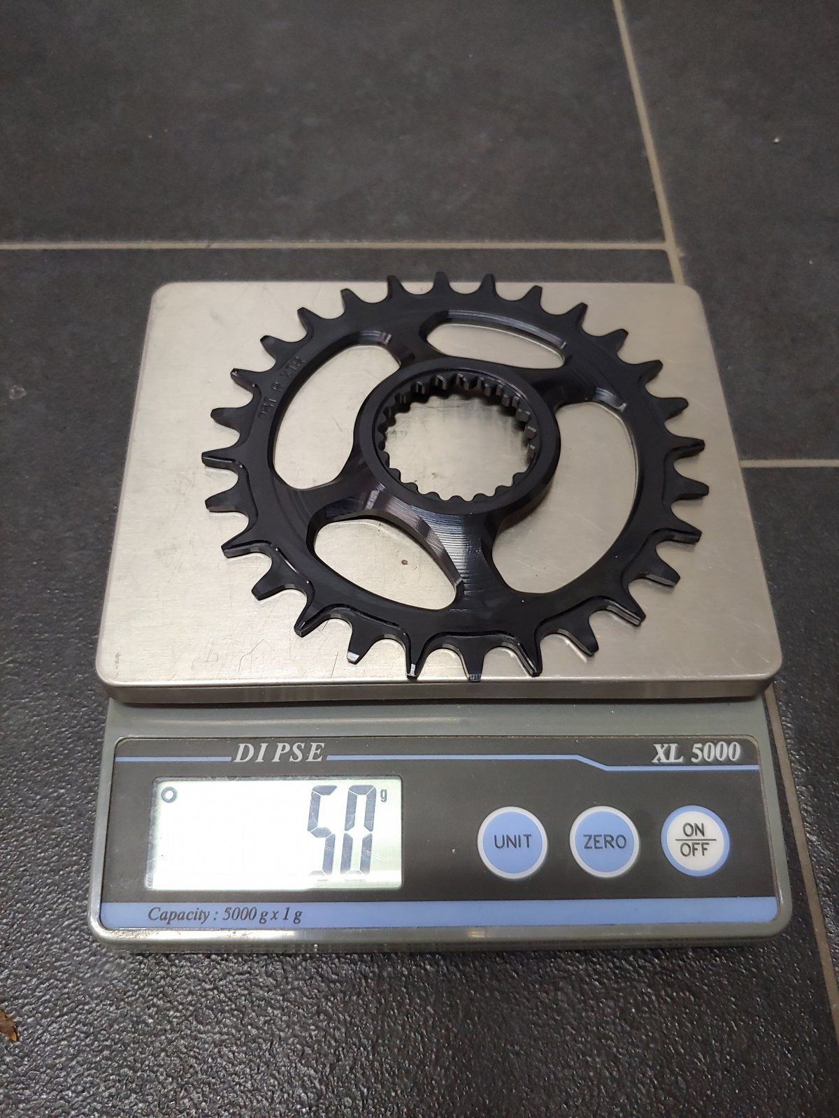

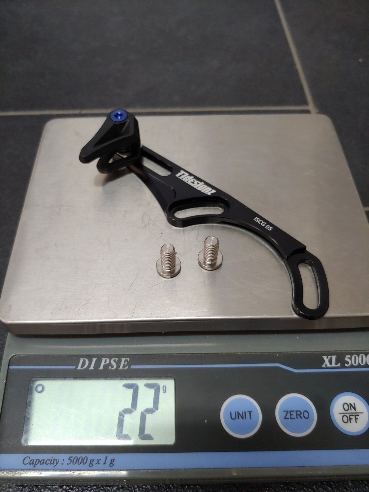

Der Antrieb wird ein etwas unkonventioneller Mix aus M9000 Schaktwerk- und Hebel, sowie XX1 Kassette und der neuen recht leichten XT Kurbel (Carbon kommt bei mir am der Stelle nicht mehr im Frage) mit Garbaruk Kettenblatt, abgerundet durch eine Freesolo Kefü. Ich hatte dieses Jahr die 12 Fach XTR und nutze die Bandbreite so gut wie nie aus. Ausserdem baumelt mir das 12 Fach Shimano Schaltwerk langsam zu weit unten, da mussten zwei dran glauben obwohl ich sonst nie Schaltwerke abreiße...
20191025_172503.jpg20191025_172859.jpg20191025_174131.jpg20191025_174021.jpg20191025_174055.jpg

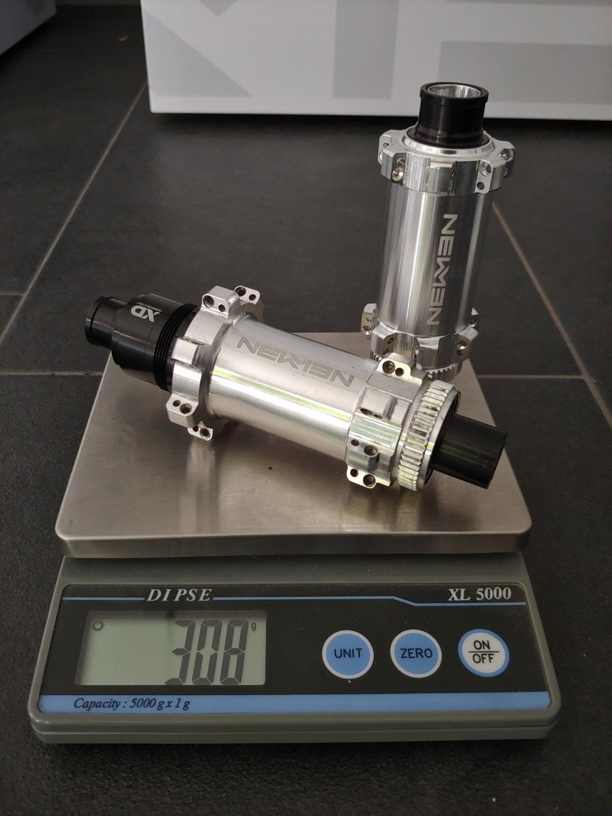

Morgen geht es dann noch an den Laufradbau. Da wird das Schwarz/Silber Schema fortgeführt:
Kombiniert mit den bald erhältlichen Newmen Advanced SL A.30 Felgen. Eigentlich ist der Plan, dass sie mehr als AM Felgen vermarktet werden, in Paul Astons Geometron haben sie jetzt aber schon einiges aushalten müssen. Auf dem Impact Prüfstand bleiben die Hörner unversehert bei einer Fallhöhe welche den Evolution E.G.30 Felgen schon erhebliche Dellen zufügt. Das Profil ist außerdem so ausgelegt, dass das Laufrad verhältnismäßig nachgiebig bleibt. Selber in der Praxis ausprobieren und direkt mit den Alufelgen vergleichen werde ich sie aber in diesem Bike zum ersten Mal.
Leider noch Musterfelgen ohne Decals. Bald gibts aber Sticker Kits dann sind sie nicht mehr so nackt.

Sehr schön, bin schon gespannt auf den Topaz. Im Murmur funktioniert der echt super :i2:
Im Titan nicht, der Topaz 2 zumindest nicht. Der Ausgleichsbehälter kollidiert beim Einfedern mit dem Rahmen. Jetzt wirds wohl ein DPX2 werden.
