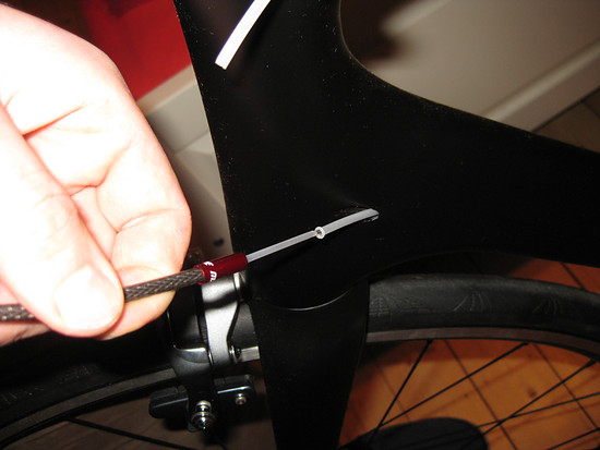

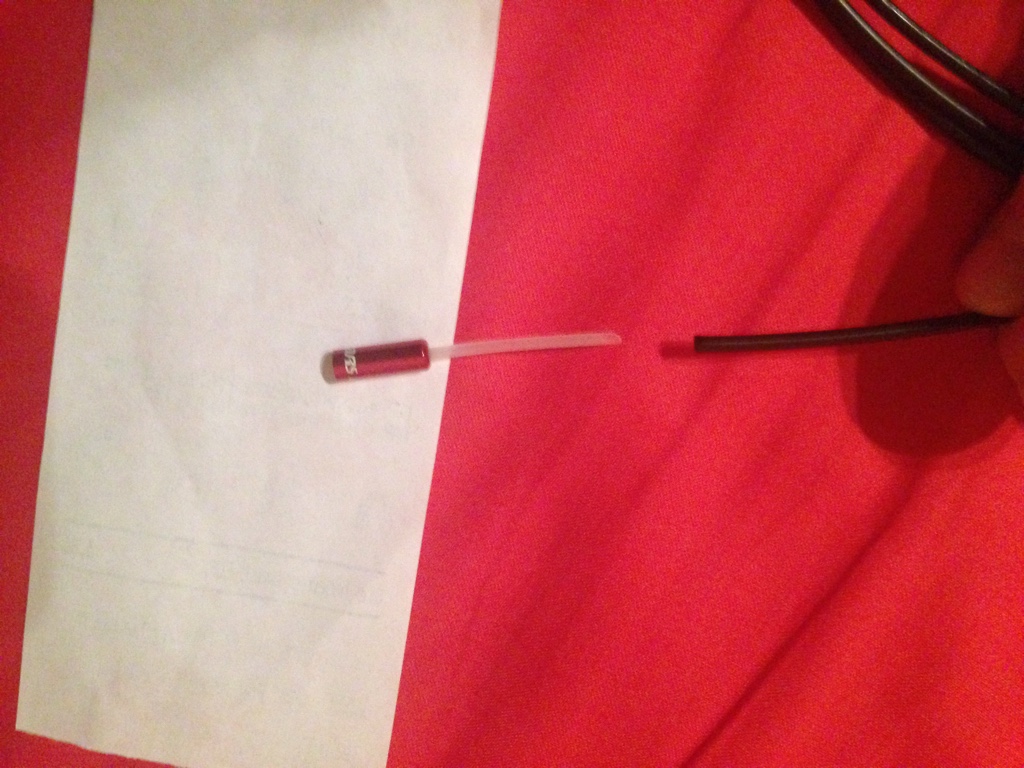

Mal zum Verständnis: Ich sehe das doch richtig, das die Außenhülle bzw. die Endkappe der Außenhülle gegen den Zuganschlag (das silberne Teil im Foto ist doch der Zuganschlag?) im Rahmen läuft und von da an der Zug ohne Außenhülle im Rahmen weiterläuft, richtig?
Wenn ich jetzt in meinem Fall wie auf dem Foto den Zug durch die Außenhülle und den Liner laufen lasse, kann ich den Liner ja nicht mehr durch den Rahmen entfernen, da dieser ja mit dem dicken Ende am Zuganschlag liegt In die andere Richtung ja sowieso nicht, weil da die Außernhülle und irgendwann der STi kommt. Muss an der Seite des Zuganschalges nicht das Ende des Liners liegen, der nicht dieses dicke Ende hat?
Oder bleibt der Liner drin? Ich denke in diesem Fall nicht. Der Liner macht mir nicht den Eindruck, dass der im Rahmen verbleiben soll.
Oder hab nen Denkfehler?

du denkst schon richtig. die außenhülle bzw. die hülse würde gegen den weichen teil des liners drücken und somit die scahltung beeinträchtigen.
ich hätte jetzt nen alten zug genommen, den anschlag abgeknipst, durch den liner, liner oben raus, liner unten eingefädelt, das die dicke seite unten ist, zug raus, neuen zug oben rein, liner unten wieder raus.
oder denk ich da falsch?

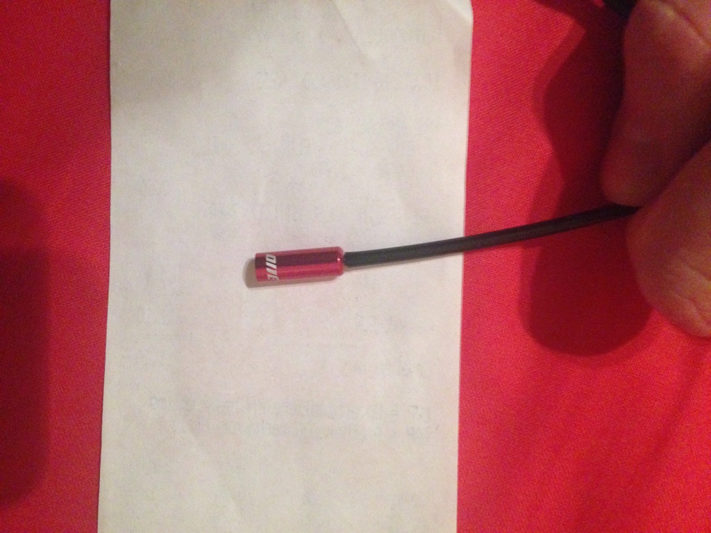

So werde ich das jetzt auch machen, habe ich mir überlegt. Bzw. ich werde das dicke Ende einfach ohne Zug abknipsen. Habe mir noch sonen "Überzieher" für die Züge organisiert. Also nen passenden, dünnen Liner.
Danke für den Hinweis. Die Liner müsste ich dann einfach kürzen und könnte es dann ja locker vorher testen. Sieht aber bei mir irgendwie eher nach Provisorium aus.
Ich habe jetzt auch so dünne Liner gekauft. Die passen auf die Verlängerung der Endkappen. Die hätten ja dann den selben Effekt. Sind nur dünnwandiger

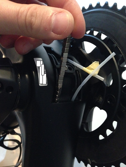

Was mit nicht mehr aus dem Kopf ging: vorher im Thread und aktueller hatte mich @SYN-CROSSIS darauf aufmerksam gemacht, dass man die Liner kreuzen könnte, um den Zugverlauf am Lenker zu „optimieren“. Ich war skeptisch. Nicht, dass das eine gute Idee ist, sondern ob ich das hinbekommen würde. Also überlegt: wie bekommste den Liner passend gekreuzt aus dem Rahmen, wenn beide dazu vorher erstmal aus dem Rahmen herausgezogen werden müssen.. Da fiel mir ein, dass ich mir irgendwann mal kleine „Supermagnete“ bestellt und noch nie genutzt hatte. Jetzt kam deren große Stunde.
Die kleinen Magnete passen genau in die Öffnung vom Rahmen
Meine Idee: Schaltzug durch den Liner, sodass der Kopf des Schaltzuges gerade eben aus dem Liner guckt (andernfalls, erwischt man mit dem Magneten den Zug wahrscheinlich seitlich und müsste eine Art Schlaufe durch das Loch friemeln. Das wird nix) und diesen dann mit dem Magneten fangen. Mit meiner Fahrradlampe in das zweite Loch geleuchtet, Liner in den Rahmen geschoben, Schaltzug durch, durch das Loch geguckt, wo der Liner bzw. das Ende des Schaltzuges sitzt und mit dem Magneten ca. 30sek im Rahmen gefummelt.
Das ganze Liner tauschen war eine Sache von max. 5min. zzgl. 20 min die noch nie benutzten Magnete suchen ;-)

Die Schaltzugaußenhüllen ließen sich super kürzen und verlegen und nach dem ich dann unter dem Tretlager die Liner gekürzt hatte, liefen die Schaltzüge auch sauber dahin, wohin diese sollten
