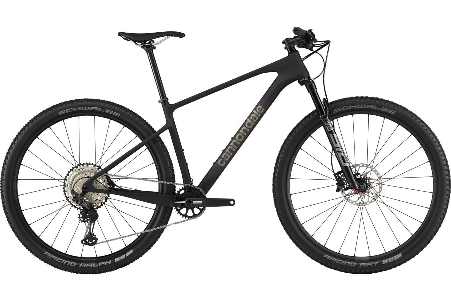

Als Basis dient ein Cannondale Scalpel HT Carbon 3, Baujahr 2023. Das Fahrrad wurde ausgeschlachtet und die Einzelteile bei Ebay eingestellt. Gleich parallel zu meinem Canyon Nerve Al 29, welches ich auch zerlegt und in Teilen inseriert habe.
Leider bietet Cannondale den Rahmen nicht einzeln an.

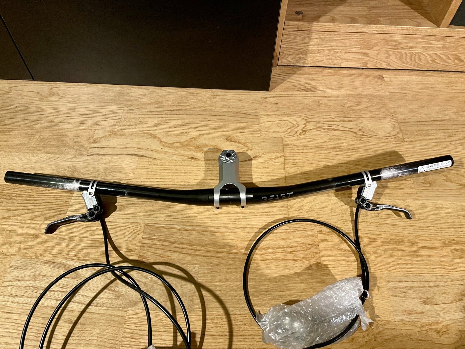

Cockpit​
Beast Components MTB Flat Bar 2.0 Carbon, 31,8 mm, 780 mm​
Cockpit​
Carbon-Ti Expander X-Plug​
Cockpit​
Cockpit​
ESI Grips Chunky MTB, schwarz​
Cockpit​
Intend Grace XC, 81,8 mmm, -7°, 77 mm​
Cockpit​
SRAM MTB Lenkerstopfen​
Cockpit​
Tune Cap​
Cockpit​
Tune Spacer Set Carbon​

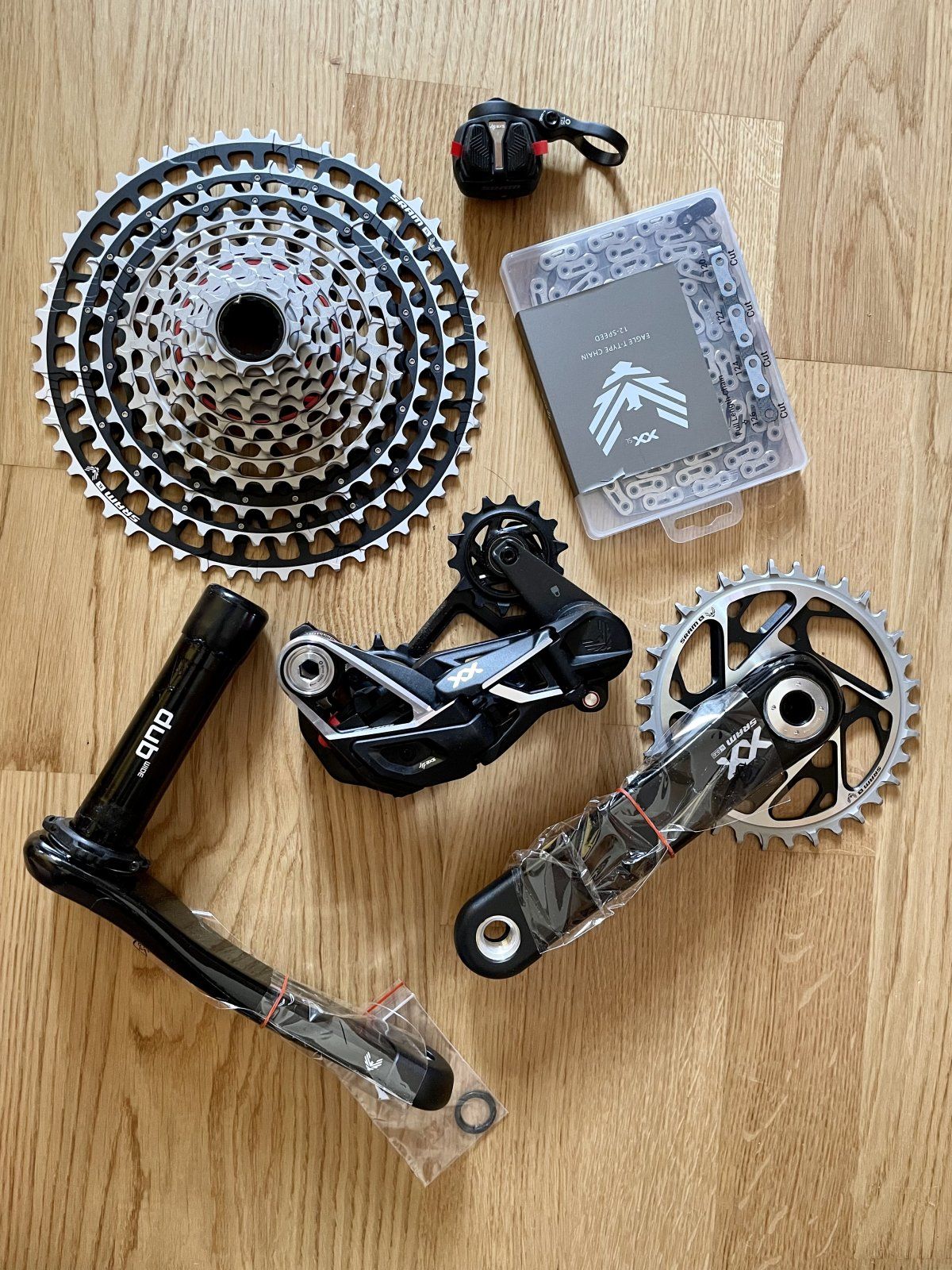

Ich setze auf die SRAM XX1 AXS Gruppe. ich hatte lang überlegt, ob ich wirklich ein elektronisches Schaltwerk wähle aber ich will es gern versuchen.
Beim Antrieb bin ich auf ein ovales 30T Kettenblatt und eine 10-52 Kassette von Garbaruk umgeschwenkt. Gerade die Kassette ist um einiges leichter als das XX1 Original, sowie ganze 100 EUR günstiger!

Was mich hinsichtlich des Vorbaus noch reizt, doch noch auf den Intend Grace XC umzuschwenken:
https://www.intend-bc.com/products/grace-xc/
Der Vorbau ist extrem leicht und sauber verarbeitet, sowie in Deutschland entwickelt und hergestellt. Außerdem ist es für mich ein echter Hingucker!
Leider gibt es einige wenige Berichte, dass dieser nicht immer optimal am Gabelschaft klemmt und es sich mit der Zeit Spiel entwickelt. Da ich eine Cannondale Ocho 120 mit Carbon Gabelschaft fahre, ist die Klemmung am Gabelschaft nicht optimal, weil der Vorbau den Gabelschaft nicht mit der vollen Fläche umschließt. Ich überlege daher, ob ich es wage oder besser doch nicht.
Ein weiterer Vorteil des Intend Vorbaus gegenüber dem von Beast Components ist, dass ich die Geometrie nicht verändere. Die Eckdaten entsprechend weitestgehend dem Original Setup von Cannondale.

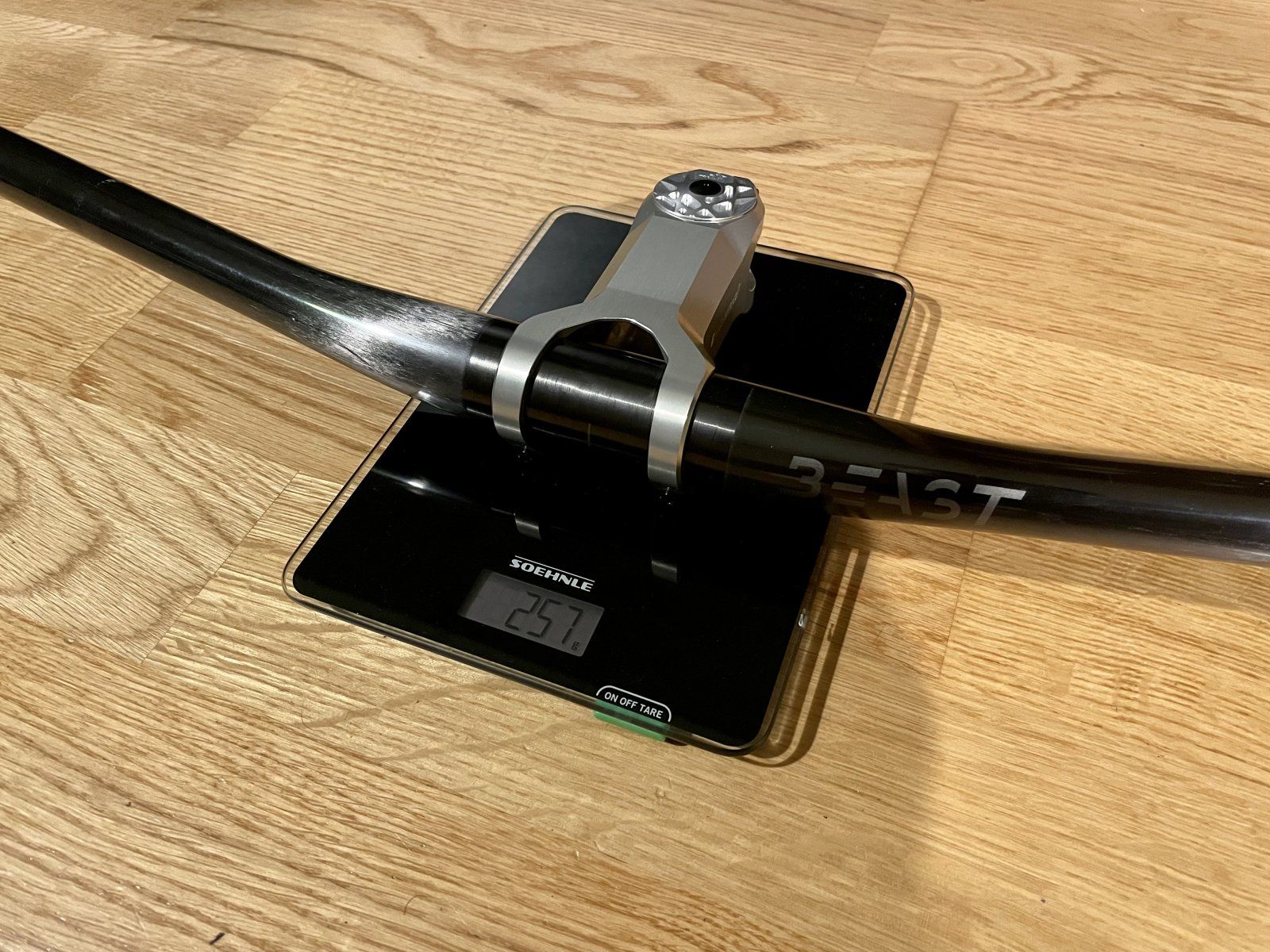

Was wiegt der Beast-Lenker? Ich hab das Vorbaugewicht gerade nicht auf dem Schirm, aber ich lag bei ~ 225g i.K. mit New Ultimate.
Der Lenker allein bringt 175 g mit 780 mm auf meine Küchenwaage, die auch oben zu sehen ist.
Der Vorbau Intend Crace XC wiegt 77 g und die Tune Aheadkappe mit Schraube liegt bei 5 g.

Was mich jetzt noch umtreibt, ist die Produktveröffentlichung der SRAM XX SL Eagle AXS MTB Schalt- und Antriebsgruppe. Ich überlege tatsächlich für dieses Projekt folgende Komponenten zu verkaufen und gegen die neue XX SL einzutauschen:
BauteilGewicht
Garbaruk 12-fach, 10-52 Zähne336 g
SRAM XX1 Eagle 12-fach PC 1290, 126 Glieder262 g
SRAM XX1 Eagle DUB Wide372 g
SRAM XX1 Eagle AXS Upgrade Kit 1x12 Rocker Paddle435 g
Garbaruk Melon Direct Mount oval, 30 Zähne57 g
1.462 g
Ich müsste dann eben noch warten, bis es von Drittanbietern ein ovales Blatt zu kaufen gibt. Ich bin starker Ferfechter von ovalen Kettenblättern und will das nicht mehr missen.

Heute angekommen: Unvernünftig aber geil! ❤️ Der Händler hat mit meine „alte“ AXS Gruppe zurückgenommen.
Wow!
optisch finde ich die Kassette mit ihren farblich abgesetzten Zähnen noch ein wenig gewöhnungsbedürftig. Bei deinem Farbschema in schwarz/Raw dürfte es aber perfekt passen. Ich bin gespannt!
Cooles Projekt. Da schau ich gerne mit.
Der Look der neuen Kassette gefällt mir richtig gut.
Es ist toll dass dein Händler die „alte“ AXS Gruppe zurücknimmt. Sram muss für Kaufanreize alle 2-3 Jahre etwas neues Erfinden! Leider!
Farblich passt es wunderbar. Allerdings wäre mir die Kassette komplett Raw/Silber auch lieber gewesen.
