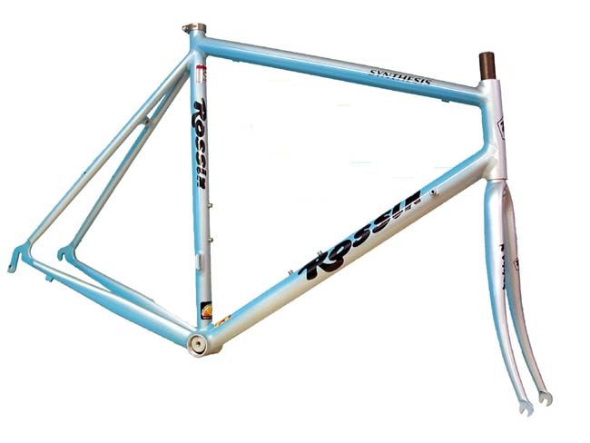

Hier noch ein Bild des Rossin-Rahmens, den ich erstanden habe.

Rahmen sieht schick aus, Glückwunsch. Zur Sache:
1. Rahmenschalthebel gehen mit allen Schaltwerken (des Herstellers). Wurde schon gesagt. Auch, dass Du darauf achten musst, dass Kettenbreite mit Kurbel- und Kassettenzahnkranzabständen passen. Is klar?
Beim Umwerfer m.E. nichts zu beachten, ausser dass er nicht fürs MTB und nicht für Rennrad 3fach sein soll, wenn Du 2fach fährst. Campa geht da auch mit Shimano, soweit ich weiss.
2. Beantwortet. Website wurde in meinem letzten posting ang.
3. Die aktuellen Gruppen beinhalten oft auch noch welche, für Zeitfahrzwecke u.ä., aber eher bei den teuren Gruppen. Frag beim Händler nach Restbeständen. www.Bicycles.de "verramscht" manchmal noch so alte Teile. Ansonsten weiter suchen.
4. Nur, dass Du nicht Bremsen mit dem "langen Bremsmass" nimmst, die auf ältere Gurken aus den 80er mit Schutzblechen passen. Denke, Dein Rahmen/Gabel ist einigermassen aktuell. Wenn Du auf klassisch machst, schau mal hier rein.
Bremsen mit Doppelgelenk ziehen etwas besser, ist aber eher Geschmackssache. Manche fahren wieder die alte Bauart.
Hoffe, Du hast den passenden Steuersatztyp.

Das Rad existiert schon nicht mehr, oder nur noch als Rahmen im Keller. War ein alter Stahlrahmen (schick aber nichts besonderes) hatte ihn mit Ultegra, Karbonsattelstütze und ein paar damaligen Leichtbausachen (Profilestahlvorbau) aufgebaut. Kamera habe ich leider keine. Rossin ist hier auf dem deutschen Markt ja kaum vertreten. Beim letzten Tourtest sind sie auch nicht besonders gut weggekommen. (wie ja fast alle Italiener). Aktuell haben sie wohl auch keinen Profirennstall. Der letzte den ich kenne der Rossin gefahren ist war der Andreas Kappes.
Doppelgelenkbremsen (Dual Pivot) haben ein besseres Übersetzungsverhältnis als normale Bremsen. Das hat aber auch den Nachteil, dass man die Bremsen dichter an die Felgen stellen muss.
Bremsschenkelmaß ist die Höhe von der Bremsbefestigung an Rahmen und Gabel bis zur Felge. Höher= schlechter. Kenne aber keine aktuellen Rahmen (besonders hochwertige) die ein langes Bremsschenkelmaß hätten.
Nimm auf jeden Fall einen normalen Rennlenker für den Anfang. Triathlonlenker sind schon was sehr spezielles (Affe auf dem Schleifstein) und nur für den sinnvoll, der auch Duathlon oder Triathlon betreibt.
Glaube ich nicht, dass es schwierig ist einen 1 Zoll Vorbau zu kriegen. (Hat bestimmt jeder größere Rennradhändler günstig noch welche rumliegen. Mountainbikesteuersätze in 1 Zoll passen auch. Und wenn du Rahmenschalthebel fahren willst passt ein geschraubter Steuersatz vielleicht noch besser.
