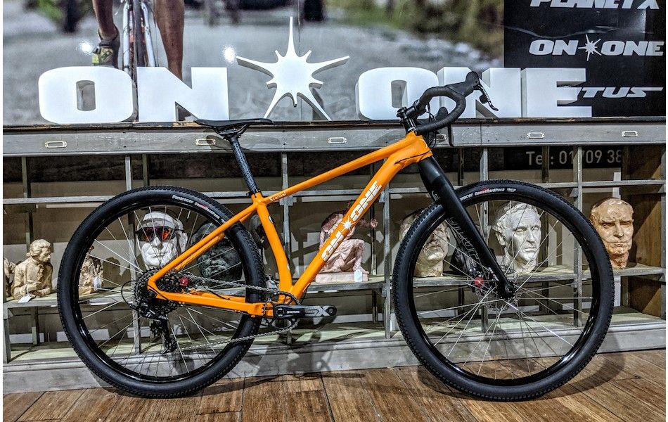

Hm, wie wärs dann mit der 29"-Version des On One Bootzipper (als Rahmenset) und das dann lackieren und aufbauen?
(das auf dem Bild ist die 650B-Version; vond er 29er Variante hab ich kein Bild im Gravelaufbau gefunden...)
Edit: doch, hier: https://www.planetx.co.uk/i/q/CBOOBZ29AP1/on-one-bootzipper-29er-sram-apex-1-cross-monster-bike
Als max. Reifenbreite sind 62mm angegeben...
Das On-One, wie z.B. auch das Vaya sind mir um ehrlich zu sein zu MTB-Orientiert. Ich weiß, dass das größte Problem die Kettenstreben sind, dennoch möchte ich von der Geo, wie auch der Optik eher bei einem klassischen Gravelrahmen bleiben. Ein Punkt ist bspw., dass einfach zu wenig Platz für Trinkflasche & Rahmentasche (siehe Bild vom London Road) bleiben. Der London Road ist also was das Slopy-Design angeht, das höchste der Gefühle (57er Sitzrohr)

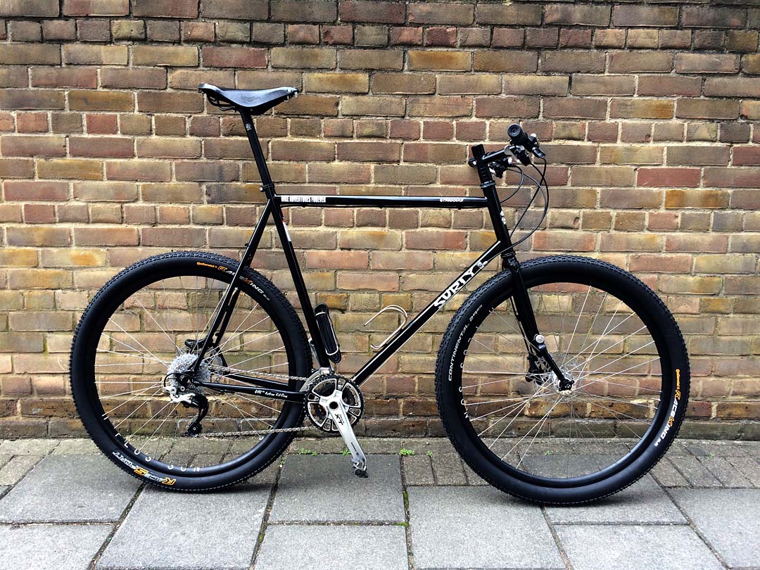

War das Surly Straggler schon in Betracht? Ich meine, dass ich schonmal eins mit 29x2" Reifen gesehen hätte... Das hat auch ein schön klassisches gerades Oberrohr
Nachvollziehbar. Die meisten Rahmen, die ein Yoke oder so was haben, um Reifen über 2" unterzubringen gehen leider sehr Richtung MTB und damit auch Richtung Sloping-Geo etc.
die 29x2.0 racking habe gerade so ins straggler gepasst und ich hatte noch nicht mal richtig breite felgen (i23).
war mir zu knapp, vor allem mit feuchtem waldbelag... gabel kann etwas mehr...
Scheinbar gehen auch 29x2,2 :O aber ob das so vernünftig ist...? Die Felge ist auch nicht dafür gemacht (mehr als 40mm würd ich auf meine Archetype nicht machen)
