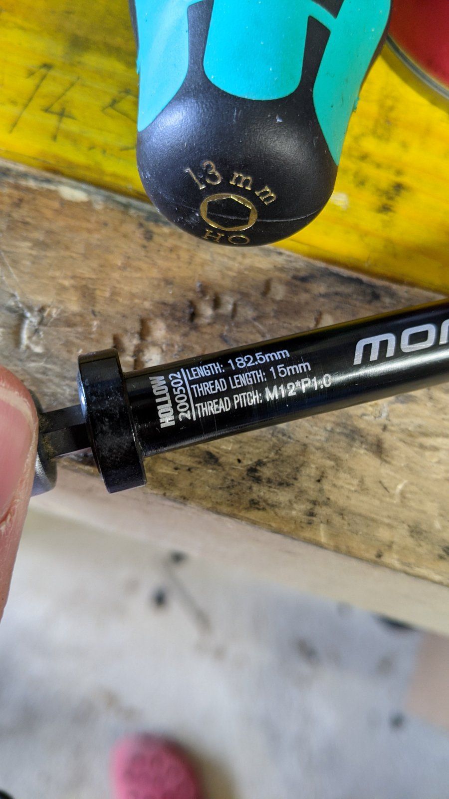

Derzeit hängt es auch noch an was anderem. Die mitgelieferte Steckachse hab ich irgendwo verlegt. Jetzt muss ne neue her🙄. Und da ich ein UDH Schaltauge habe brauche ich ein Gewinde mit Steigung 1,0...gibts aber net in Länge 180 wie ich es brauche. Mal Mondraker angefragt...

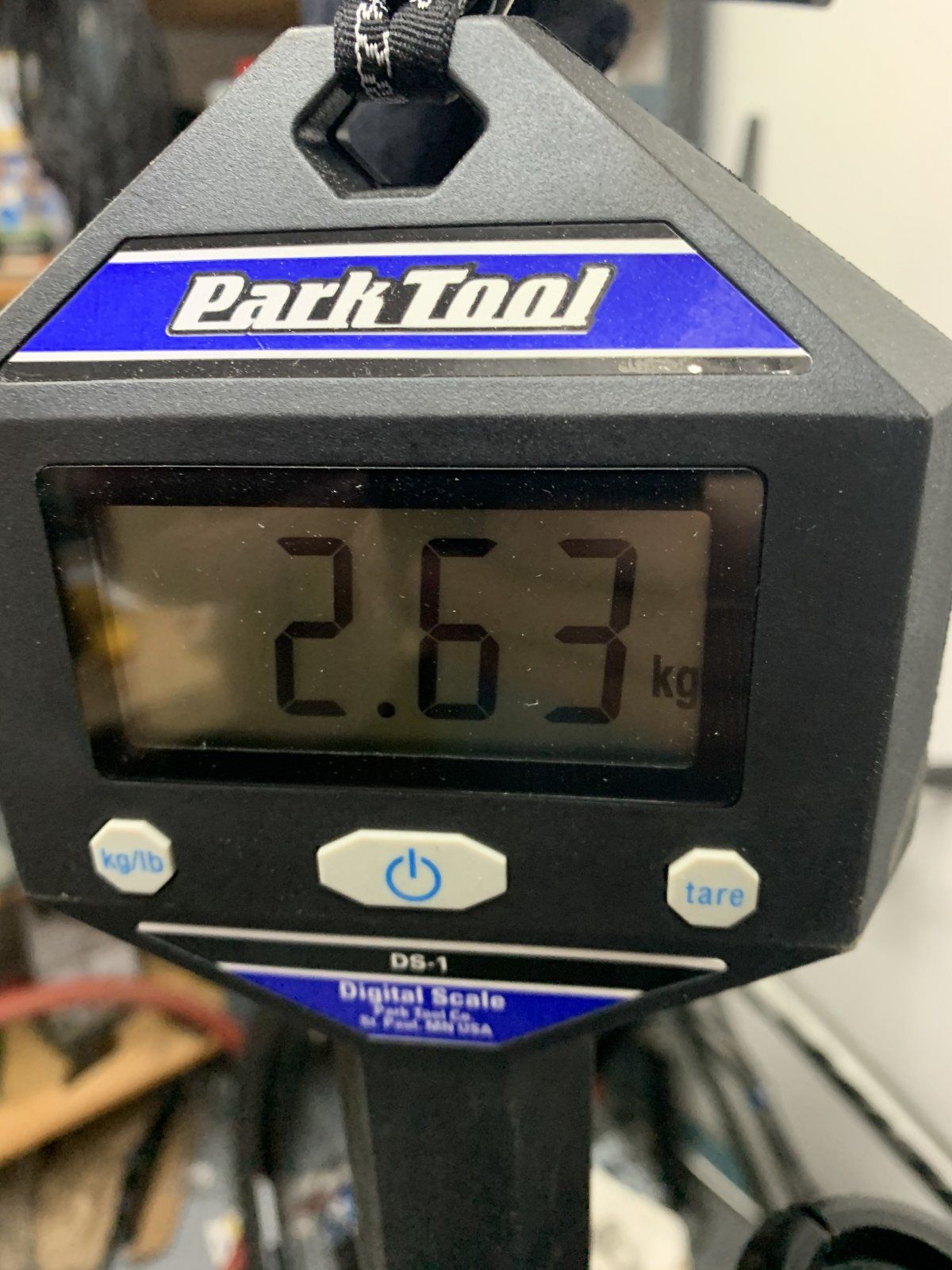

Könntest Du veilleicht noch den Rahmen mit bzw. ohne Einzelteilen (Lager, Achse, etc.) wiegen? Und wenn ich ganz unverschämt sein dürfte: Lässt der Hinterbau auch mehr Hub zu? Der Serien-Dämpfer mit den Massen 185x47,5 generiert 100 mm Federweg. Mit etwas mehr Hub am Dämpfer ergibt sich mehr Federweg - sofern nix anschlägt. Könntest Du das malprüfen?

zum Gewicht:
Inkl. Steuersatz und Innenlager (DUB) + UDH und dem speziellen Bremsadapter sind es genau 2,63. wobei ich dem Adapter schöne Titanschrauben spendiert habe, also dann ab Werk 2,64 😉 ( ohne Achse, weil ich die ja verloren hab 🤬)
