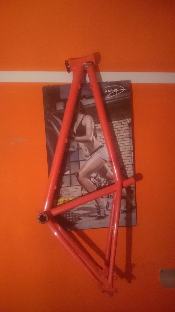

Bis es Montag los geht ist der Rahmen derweil mal nur dekorativ :daumen:
